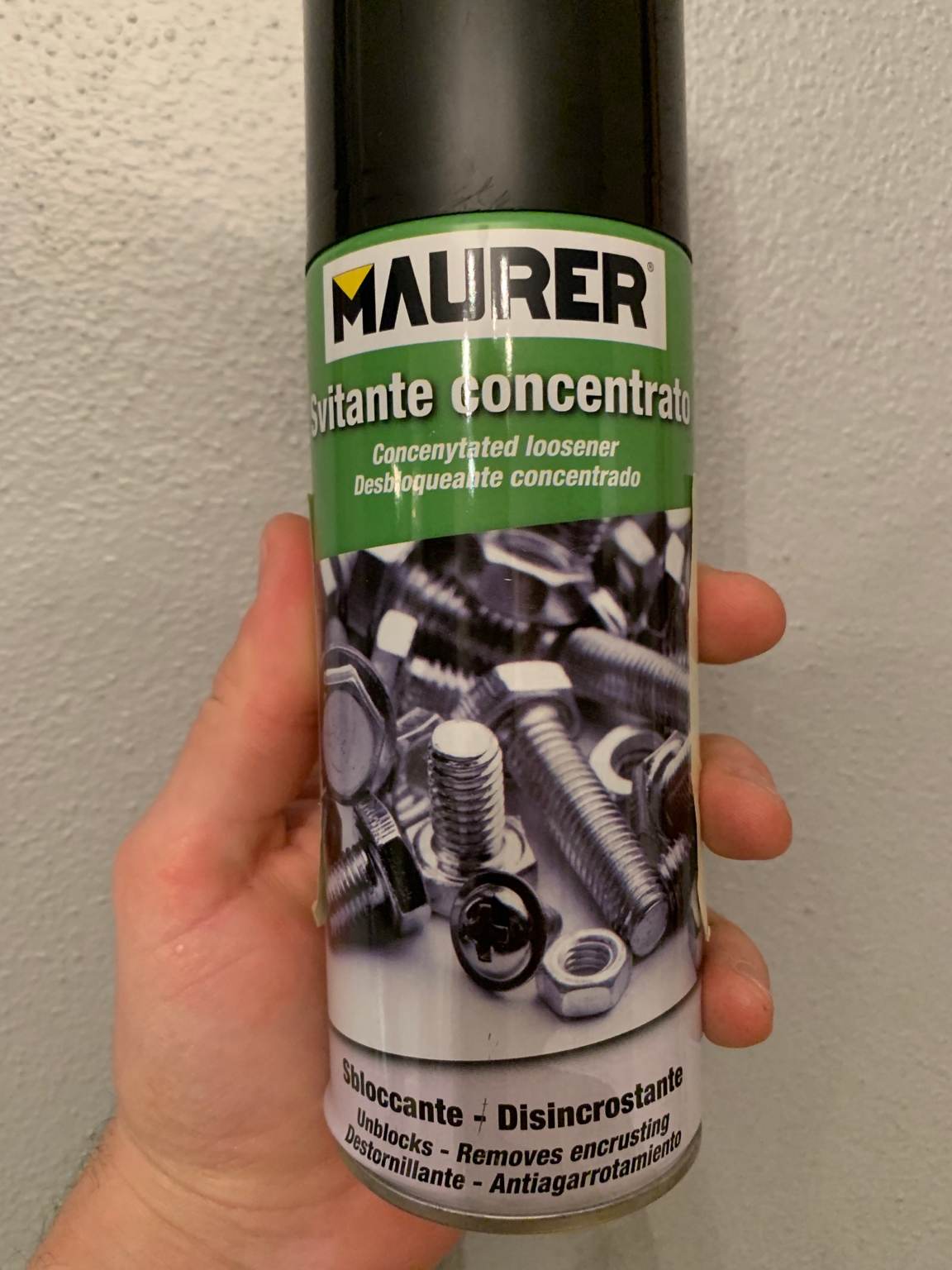

Oh, io vado in garage, metto un pò di carta assorbente attorno alla zona interessata e provo...
Ne metto poco, speriamo non coli sotto e non corroda l'albero di trasmissione in carbonio! ;-) ahahahahahah

***RISOLTO***
Ragazzi son contentissimooooo!!!
Ho messo una micro spruzzata di sbloccante sul dentino di bloccaggio nel tunnel ed ora è perfettamente silenzioso! è stato miracoloso, ci ho messo 5 secondi. Incredibile aver risolto un problema che mi dava così tanto fastidio con così poco sforzo, sono felicissimo!!!
è passato dallo scricchiolio allo zero assoluto, mi stavo per commuovere!!!

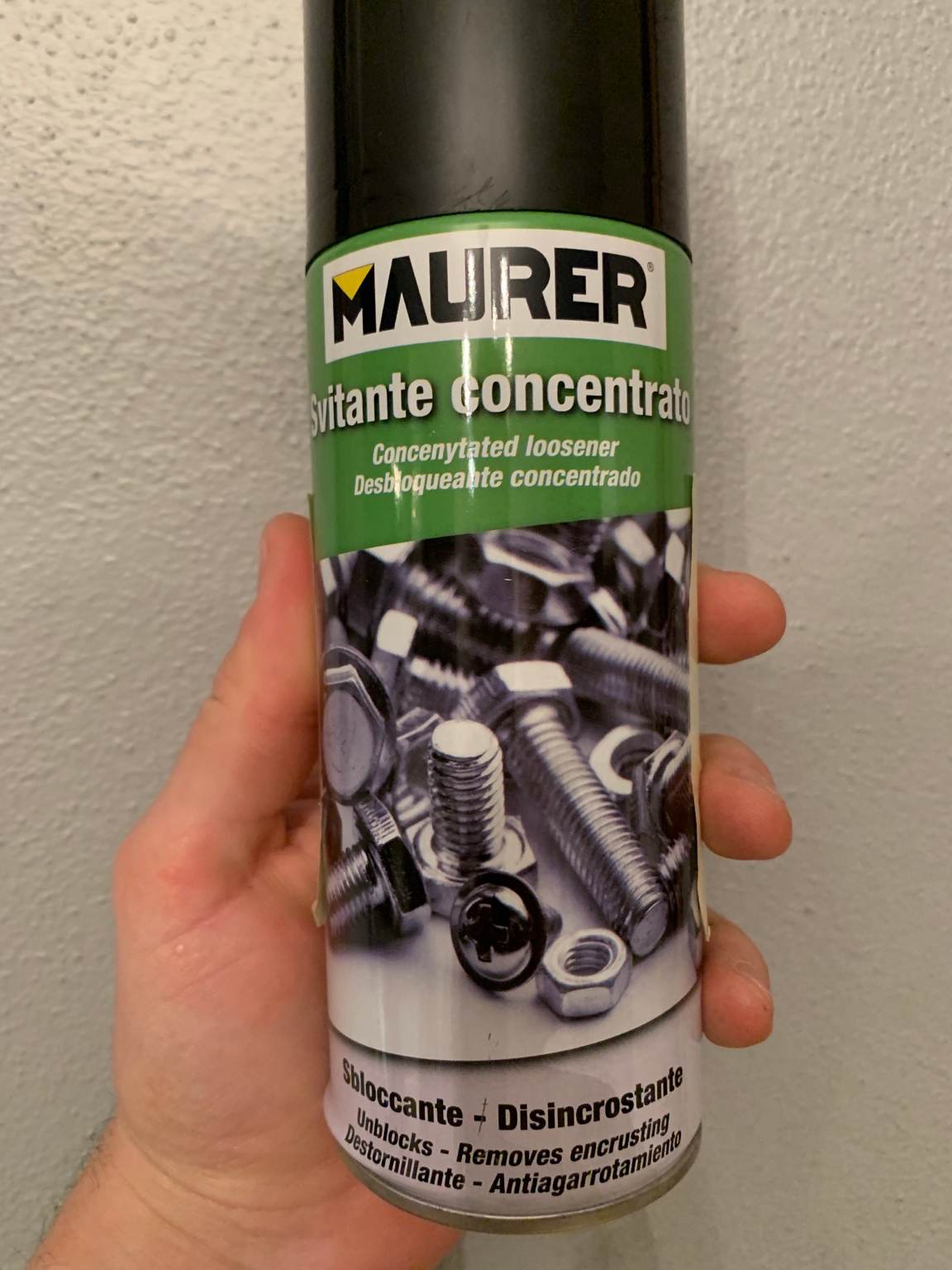

***RISOLTO***
Ahahah te l'ho detto Giulia cose gravi non ne ha...e anche le più piccole cose basta un niente e via....magari fossero questi i problemi delle auto...una spruzzata e taac...sono contento per te
