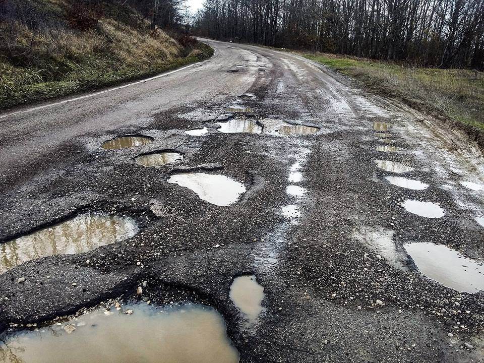

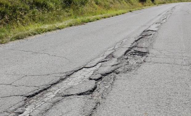

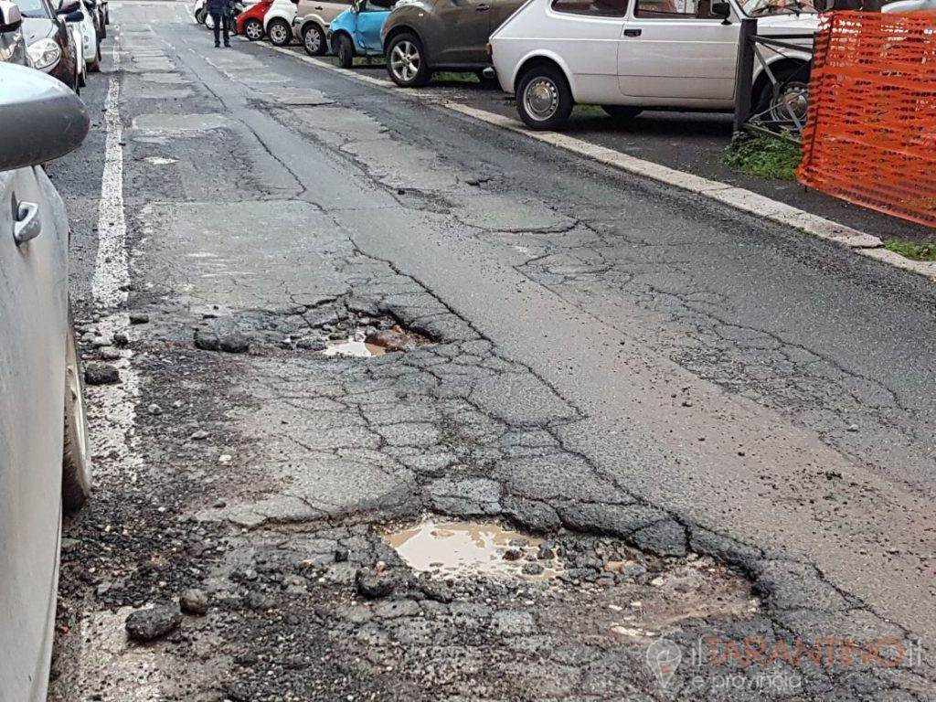

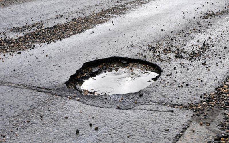

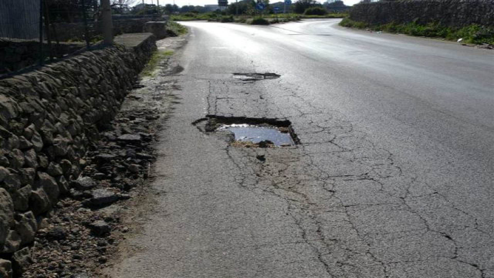

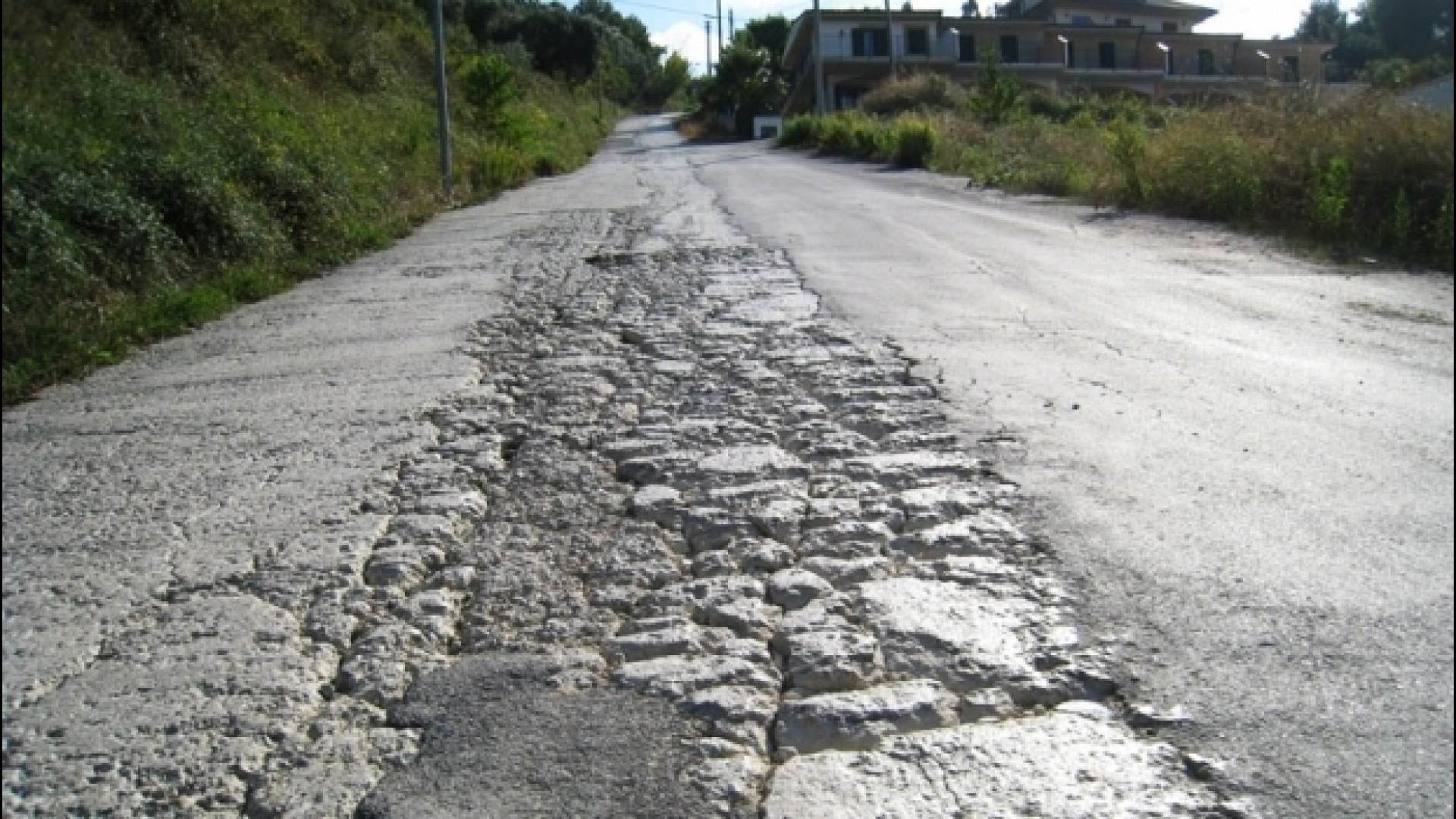

Parlano per ignoranza... dovrebbero prendersela con il governo...
Una meccanica del genere è fatta per percorrere STRADE ASFALTATE , per le Piste...non per camminare sulle Carraie.. neanche a Fallujah durante i Raid Aerei c'avevano strade messe peggio...
