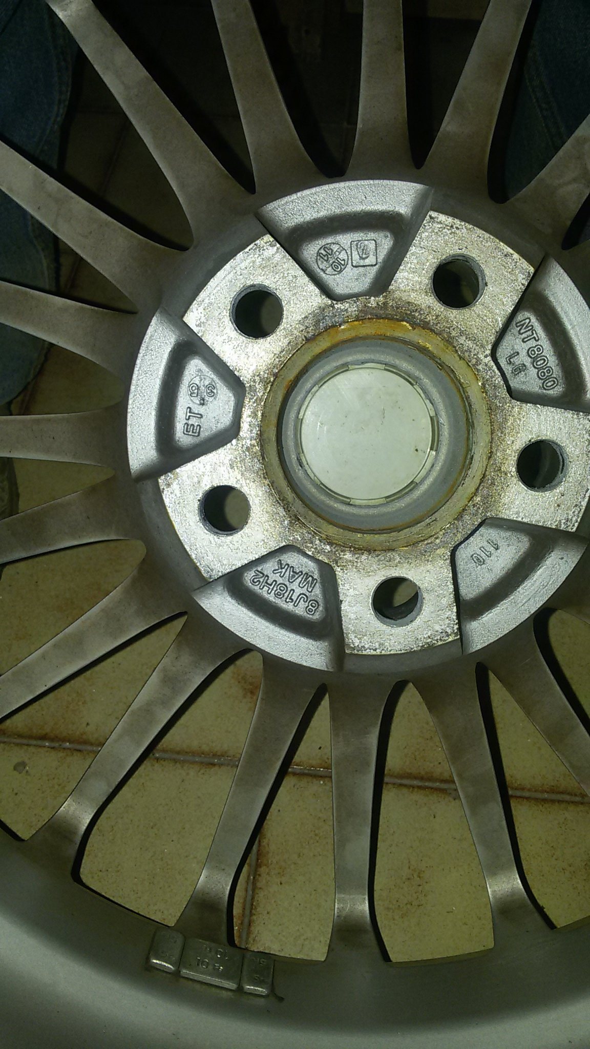

non so se sia questa la sezione giusta, comunque sulla Giulia non c'è nè la ruota di scorta, nè il kit gonfiaggio penumatici. Stavo pensando di acquistare un cerchio da 16 e un crick, magari da un demolitore. Secondo voi il ruotino in dotazione alla Giulietta monta sulla Giulia? Anche in considerazione delle pinze rosse, che credo siano maggiorate. Un mio amico mi ha fatto cedere la ruota di scorta della sua Giulietta ed è ET 25 5x110. Si può montare sulla Giulia? Per l'estate l'auto ha i run flat, ma per l'inverno ho messo 4 gomme da 18 normali. Grazie a tutti per le risposte

Ma il girobulloni della 159 non è da 108 x 5 contro i 110 x 5 della Giulia?
qst sono i miei
