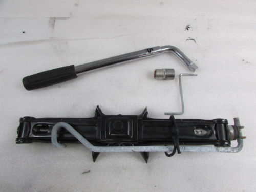

ragazzi al cambio ruote il mio gommista mi ha confermato che il cric classico che danno nei kit ruotino non vanno bene, tant'è che non ci sono neanche gli indicatori esterni per il sollevamento sui longheroni, e bisogna usare un martinetto. vedendo il ePer ho ritrovato il codice di quello per il mercato israeliano (che è uguale a quello che danno nella Maserati Quattroporte). Per voi questo riesce a sollevare la nostra Giulia?
Visualizza allegato 155717

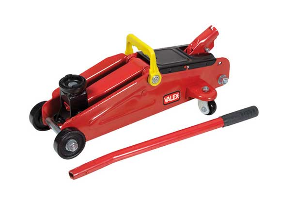

qst è il cric per la giulia??? mamma mia che squallore... ascoltate un fesso... chi non ha intenzione di afre il gommista lo lascia perdere ma chi vuol fare da se prenda un cric a carrello come qll dei gommisti che si fatica la metà ed è sicuro il doppio... tipo qst
1650520-cric-idraulico-a-carrello.jpg .. io ne ho uno simile e ci sollevo la 159 senza problemi.. certo occupa un pò di spazio nel bagagliaio ma sta nella sua valigetta e fastidio più di tanto non ne da
Avendo a disposizione un vecchio crick a pantografo, tipo quello delle 159 o 156, si può modificarne la "testina" rendendola compatibile con gli appoggi della Giulia. Io farò sicuramente così.
Per la portata non ci sono problemi...ricordiamoci che la Giulia è piuttosto leggera!

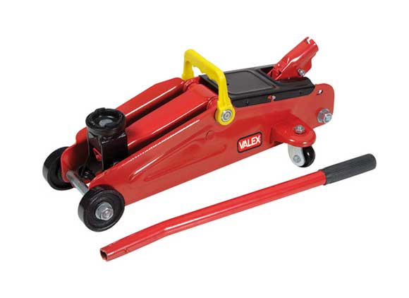

Visualizza allegato 155720 .. io ne ho uno simile e ci sollevo la 159 senza problemi.. certo occupa un pò di spazio nel bagagliaio ma sta nella sua valigetta e fastidio più di tanto non ne da
è lo stesso suggerimento che mi ha dato il gommista...;);)

Si però occhio a quelli che prendete. Sta roba scadente dopo 8 volte non alza più niente, ne reggono il peso nel tempo. Al massimo lo puoi usare e mettere il pantografo come sostegno. Per me il pantografo e meglio dei crick da 50 euro.
Io ne ho preso uno marchiato Michelin a 68€ e in 2 anni ho alzato un sacco di volte la spider con il suo dolce peso di un quasi 1700kg senza problemi.
L’unica cosa con questi crick meglio avere un tampone aggiuntivo in gomma, perché quello del crick spesso è molto piccolo e si rischia di deformare qualcosa
Reazioni: servator
ma guarda il mio l'ho pagato 20 e poco euri e solo in qst 2 settimane l'ho usato 8 volte: 4 (una per gomma) al cambio cerchi e 4 (sempre una per gomma) l'altro giorno per pulire i mozzi e togliere i coprimozzi
per qnd poi devo tenere l'auto sollevata ho preso 2 coppie di cavalletti.. anche qll pagati non molto
infatti si puo ' deformare il sottoscocca per via del pistone troppo piccolo.a me successe . io con pistoni piccoli uso una superficie piu ' larga per distribuire il peso es:pastiglia freni usurata etc...
