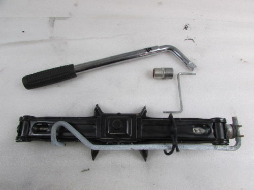

ragazzi al cambio ruote il mio gommista mi ha confermato che il cric classico che danno nei kit ruotino non vanno bene, tant'è che non ci sono neanche gli indicatori esterni per il sollevamento sui longheroni, e bisogna usare un martinetto. vedendo il ePer ho ritrovato il codice di quello per il mercato israeliano (che è uguale a quello che danno nella Maserati Quattroporte). Per voi questo riesce a sollevare la nostra Giulia?
Visualizza allegato 155717
Sembra proprio quello che si vede nell' eper. Se solleva una Maserati Quattroporte, presumo che non abbia problemi di portata, ma solo quello di sollevare la Giulia in modo stabile e sicuro.
Occorre un volontario che esperimenti.
