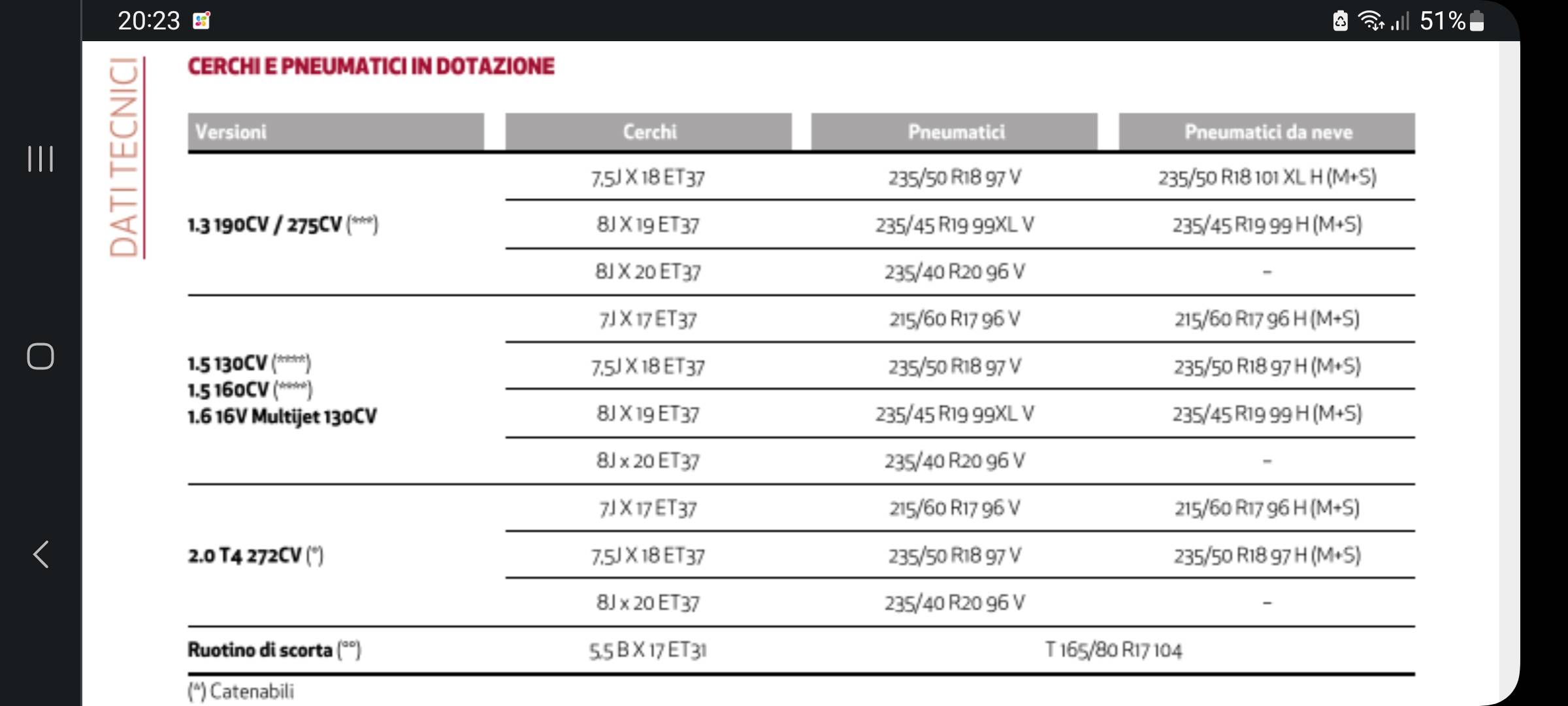

Online ho trovato questo, ma non essendoci riferimenti a libretto non sono sicuro dell'adattabilità: Cerchigomme

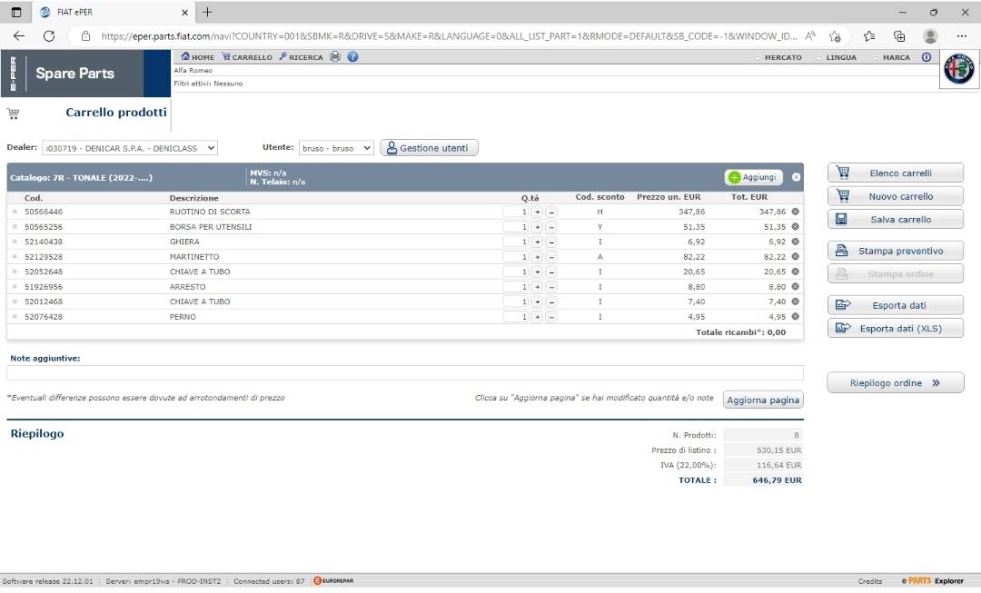

Se chiedi al magazzino della concessionaria esiste il ruotino originale in lega più kit attrezzi da comprare a parte solo il ruotino costa circa 400€ poi ci sono gli attrezzi direi abbastanza caro però sei sicuro che il tutto è conforme.On line si trovano sacche complete a prezzi più bassi però può essere che devi usare anelli adattatori oppure il crick è universale e non permette un sollevamento in sicurezza.Online ho trovato questo, ma non essendoci riferimenti a libretto non sono sicuro dell'adattabilità: Cerchigomme

Questo? :ho comprato ruotino continental165/80/17 come da libretto istruzione con cerchio 5,5/17et 27 anziche et 31.
montato tutto ok con pinze brembo.
lo trovi su ebay (la casa del ruotino)
