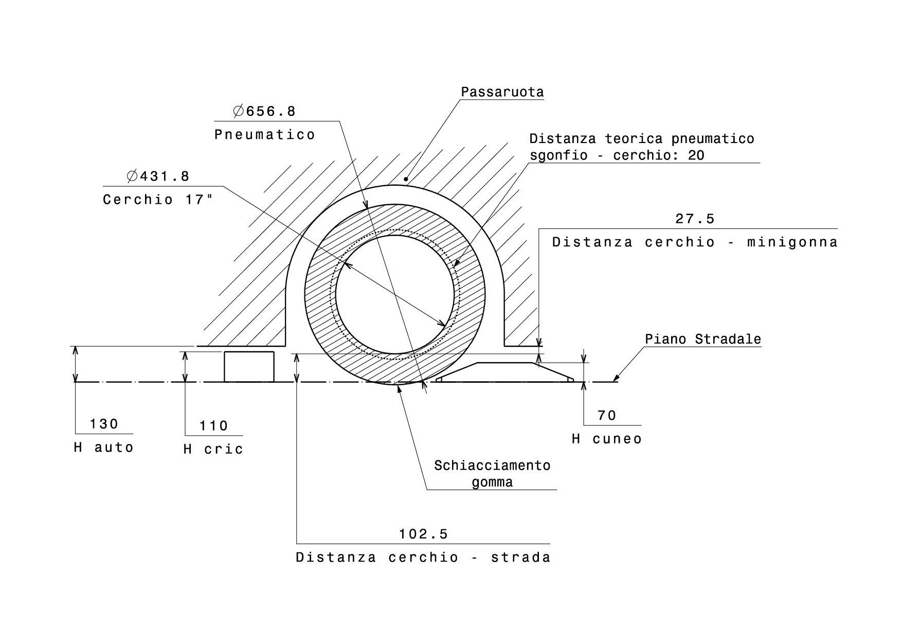

Adesso però ho un dubbio sull'altezza dell' auto. Se io ho la gomma a terra, ho un forte dubbio che il cric non mi entra. Facendo uno schizzo su cad, ho calcolato che mi ci vorrebbe un cuneo di circa 70mm in modo tale da alzarmi quel tanto da infilare il cric e sollevare l'auto.
Il disegno che ho fatto vale soltanto per i cerchi da 17"
Che ne dite, sto esagerando o il dubbio è lecito?

Vai dal gommista, sgonfia una ruota e prendi le misure : così avrai le idee chiare . Non ti dimenticare di rigonfiare la gomma dopo :-) :-)
