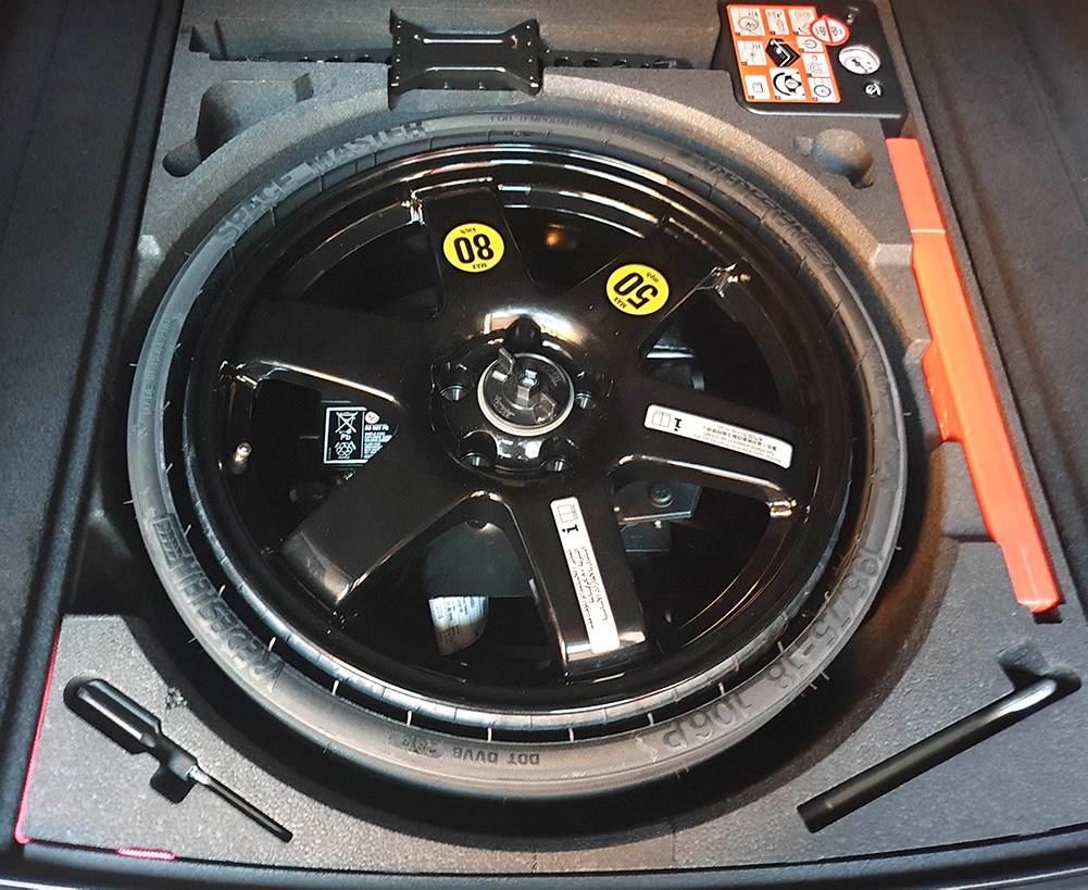

Ruotino di scorta
Eccone una prima di modificare impianto audio

Con pnematico normale basta avere kit di riparazione, poi molti asseriscono che dopo aver sostituito le runflat con le normali aumenti la tenuta di strada mancando la spalla più rigida delle runflat, sul fatto dell'omologazione con runflat non trovo segnalazioni sul libretto...forse VURT con la sua lungimiranza può illuminarci :cool:
Si possono montare le gomme normali al posto delle runflat. Non si può fare il contrario perché i cerchi per le runfrat hanno il bordo anti stallonamento
