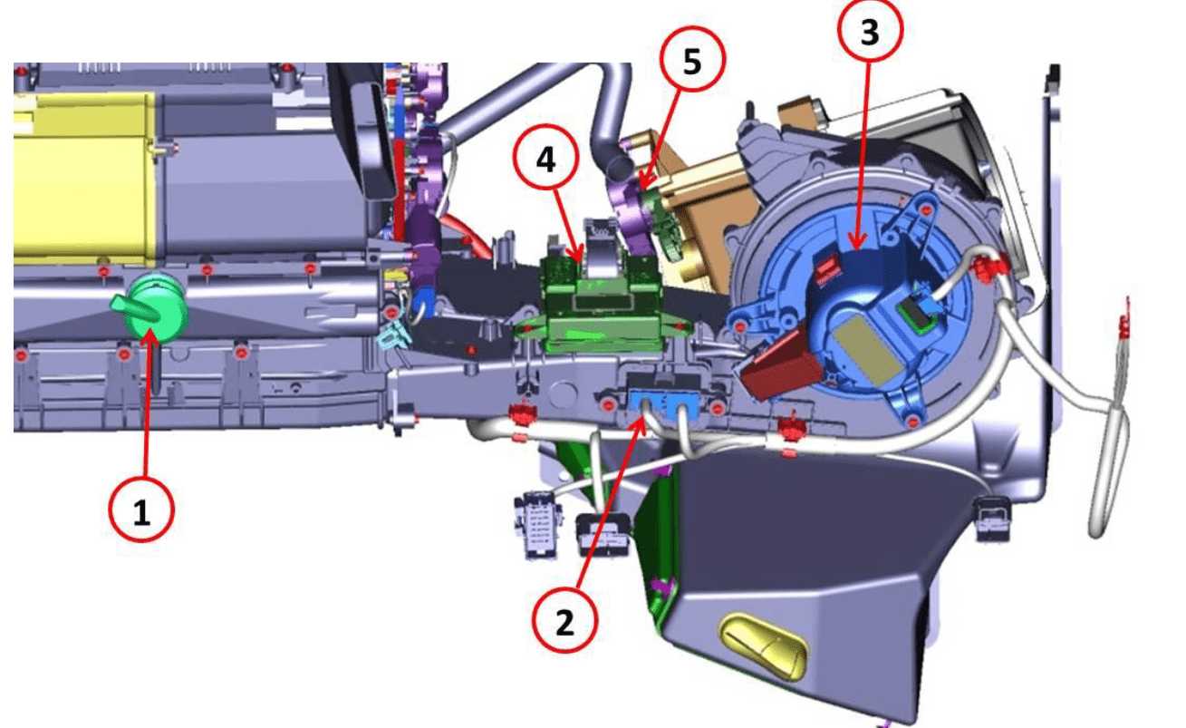

No, in pratica è un tubo che parte dal vassoio sotto lo scambiatore (che sta davanti al tunnel centrale) e finisce nel sotto scotta vicino al cambio (ma non raggiungibile senza abbassare il cambio stesso).
Personale competente di sicuro, a meno che non si voglia smontare da soli il tunnel centrale...
Visto da sotto è così, il 3 è la ventola, che sta sopra al body computer.
L'1 è lo scarico condensa che sta al centro dell'auto (e quindi davanti al tunnel).
Legenda
1 - Scarico condensa evaporatore
2 - Modulo regolazione velocità ventilatore
3 - Ventilatore
4 - Modulo HVAC
5 - Attuatore ricircolo aria
Questa è la vista dal lato della paratia tagliafiamma (tra motore e abitacolo), le parti in verde a sinistra sono quelle dove prende aria dall'esterno, lo scarico condensa è sempre in verde ma a destra sotto vicino all'1:
