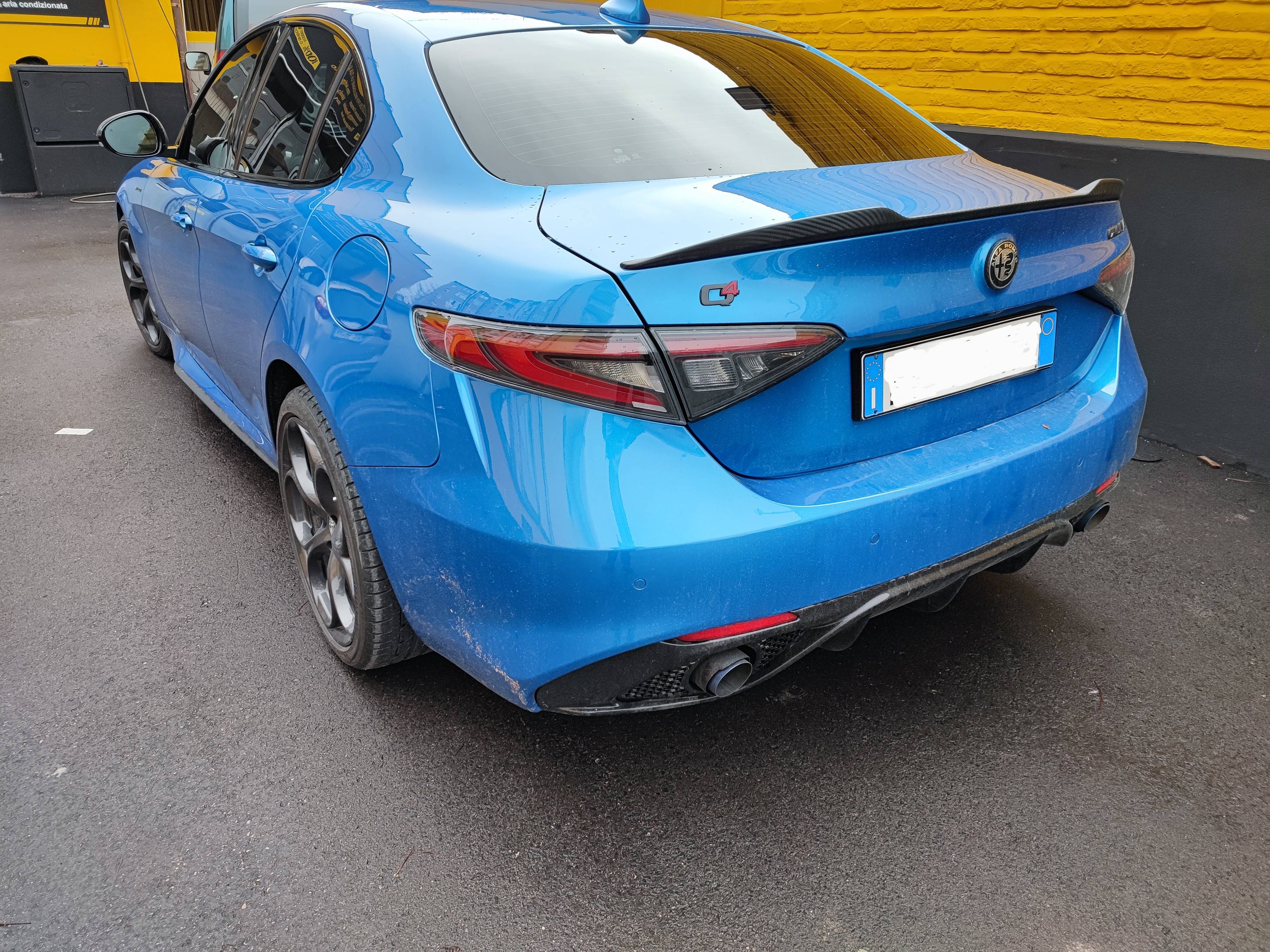

Io ho la veloce diesel e ho eliminato i bocchettoni grossi...si vedeva cmq il tubo scarico piccolo e per me è inguardabile...non come la Stelvio che è messa a peggio..ho fatto allargare ultimo pezzo poi ci ho messo un terminale più grande

Io vorrei fare la stessa cosa , eliminando quei bocchettoni rimane qualche buco nel paraurti o non si nota niente. Grazie.

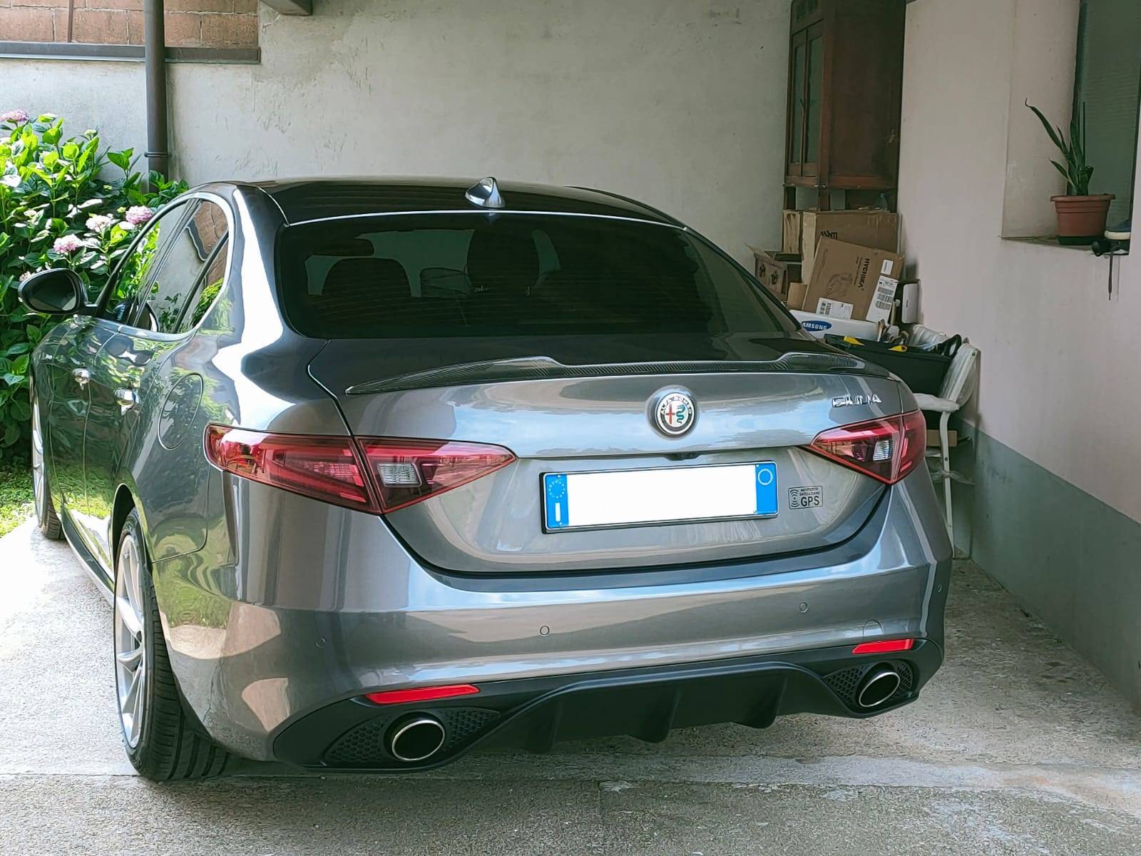

Il mio è quello "simil-originale" perché non volevo i terminali esterni, li trovavo un po' tamarri e non sapevo quanta "aria" ci fosse tra loro e i fori del dam, col rischio che andassero a impattarci in caso di buche sulla strada, creando problemi:
Visualizza allegato 227115

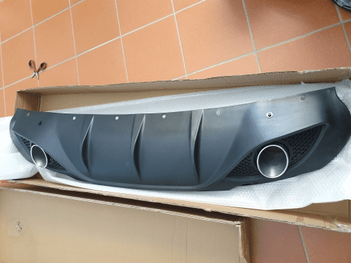

Hai il mio stesso colore, il dam è cinese giusto? E lo spiolerino sul cofano anche
? Il paraurti bisogna smontarlo per mettere il dam? O con parecchie bestemmie ce la si fa anche con paraurti montato?
2000 benzina. E certo, migliora sicuramente :) Anche con l'omologato (anzi direi che col centrale senza il risuonatore diventerebbe fastidioso)
Entrambi China
Vedi:
Io ho preferito smontare il paraurti, tra smontarlo e lavorare comodo o non smontarlo e spaccare via i catarifrangenti originali (e bestemmiare fortissimo per le clip di fissaggio) ballano tipo 2 viti.
Ma bisogna essere in 2 per levarlo e rimetterlo.

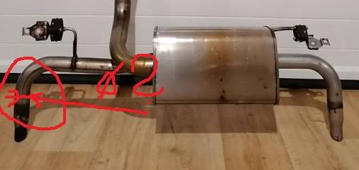

Qual è il diametro del tubo di scappamento dello scarico originale?

Salve, volevo mettere proprio quei terminali, quali sono? che misura di entrata e uscita hanno? Il tubo del terminale della giulia che misura ha? Grazie
