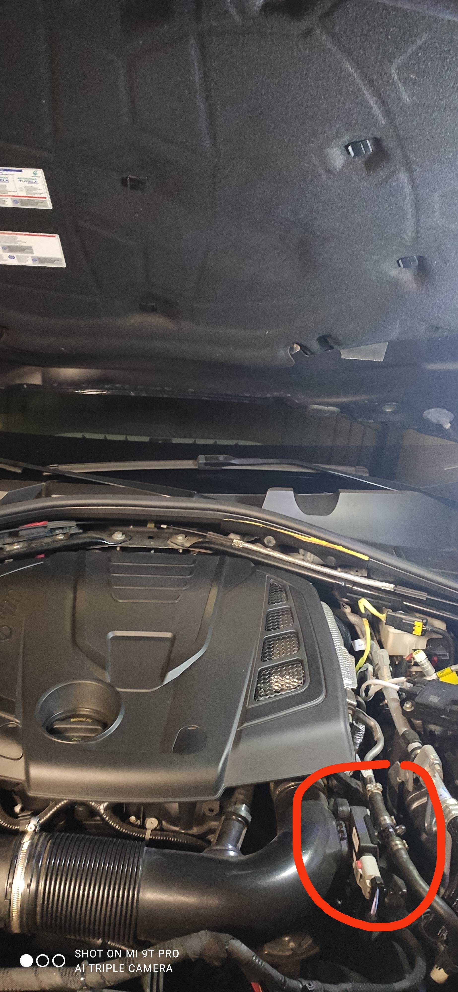

nessuna spia accesa, se hai il gpf hai quello cerchiato, la mia è una my19 un amico ha la my18 e non ha quello cerchiato e il gpf

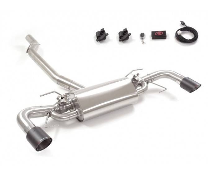

Ma rispetto all'originale come suona? in che senso togli il silenzatore metti la Y e con la valvole fa poco? a valvola aperta e come se passasse diretto. io intendevo mettere questo

Se guardi indietro in questo post trovi le foto della mia, su questa che hai pubblicato le valvole sono all'uscita del silenziatore dove ci sono i due tubi di sfiato, qui di il rumore è pressoché identico, cambierà solo il tono che sarà più cupo, poi quella costa un botto... E devi fare anche i collegamenti.

Ma se non sbaglio si entra dentro ma quella delle valvole rimane diretta come uscita e invece i due davanti sono più piccoli che passano dal silenziatore effettivo

@andrea_m io ho lo scarico a valvole e l'ho preso per il motivo che quello diretto senza silenziatori non è omologato e quindi non legale. Invece lo scarico a valvole è omologato. Sì che costa un bel po', ma a valvole aperte è come uno scarico diretto ed in più non potranno mai dirti nulla riguardo legalità ecc. Dove abito io purtroppo controllano tutto soprattutto se uno è più giovane e per questo ho preso quello a valvole. Invece a casa, in Italia, tutti mi dicono "qui nessuno ci controlla" 😂 quindi devi decidere te stesso come è la situazione e se ne vale la pena spendere quei soldi per motivi di legalità.
