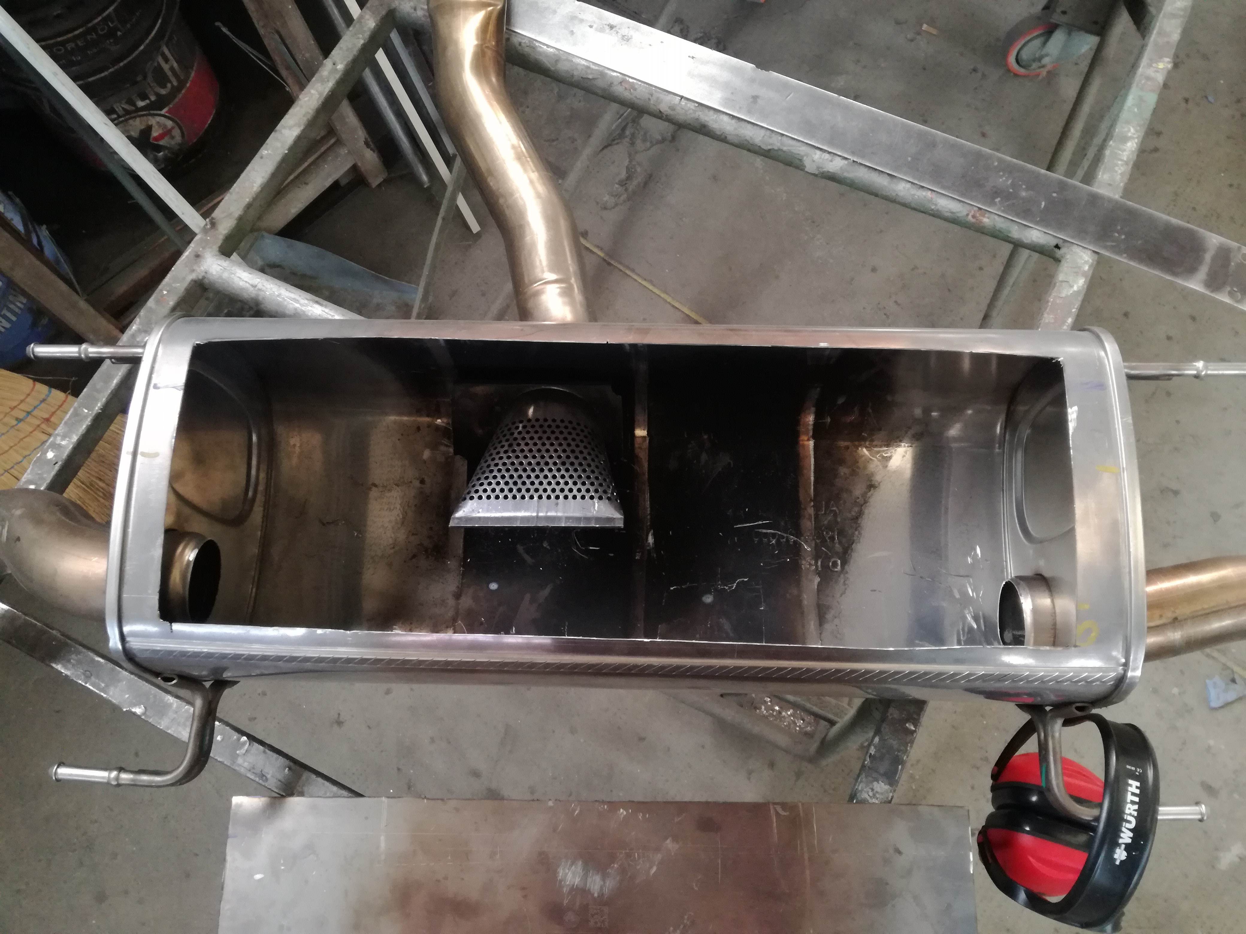

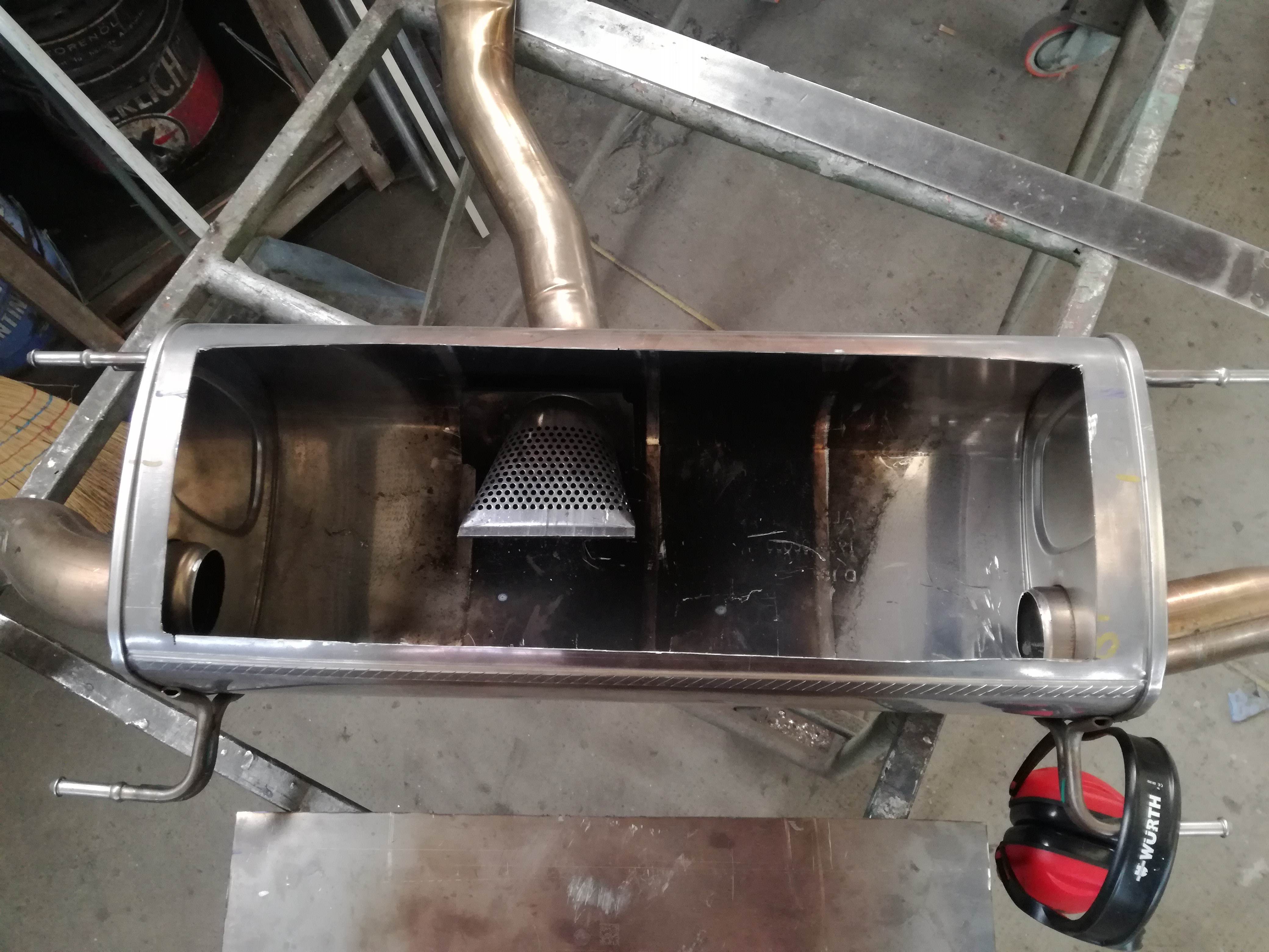

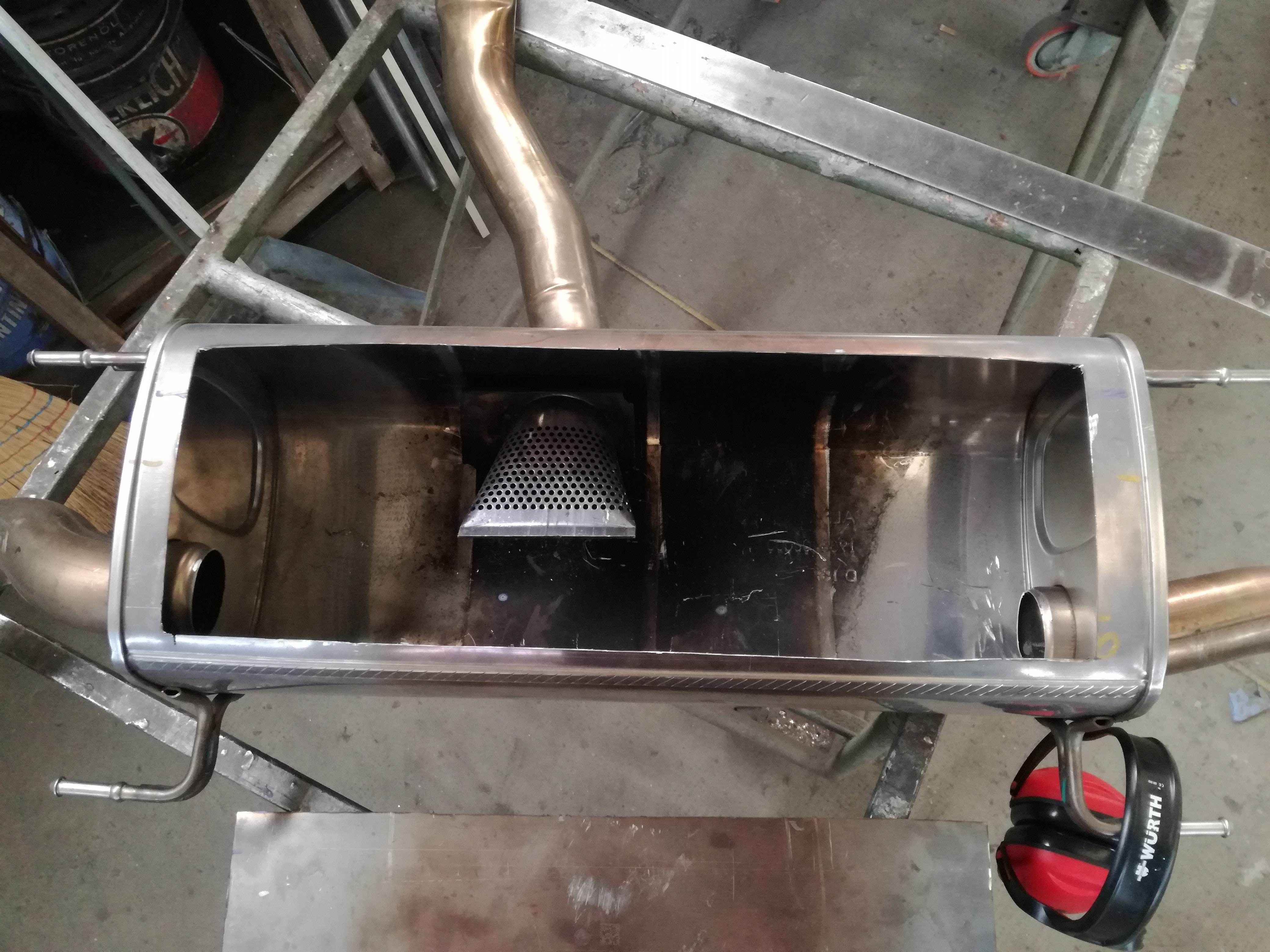

buon giorno a tutti. Nel mio caso ho invece optato all'acquisto di un terminale originale di seconda mano e l'ho completamente svuotato.. nel week end lo piazzo e vediamo se il modello "bieca ignoranza" risuona da pazzi o se è accettabile...
secondo me fa troppo casino............vuoto credo risuoni troppo, più di un tubo diritto............
Mah sono titubante anche io ma volevo provarci. Alla fin fine con i motori turbo il discorso rumore non è sempre una scienza esatta... Sento se mi prestano il ponte oggi e vi dico
