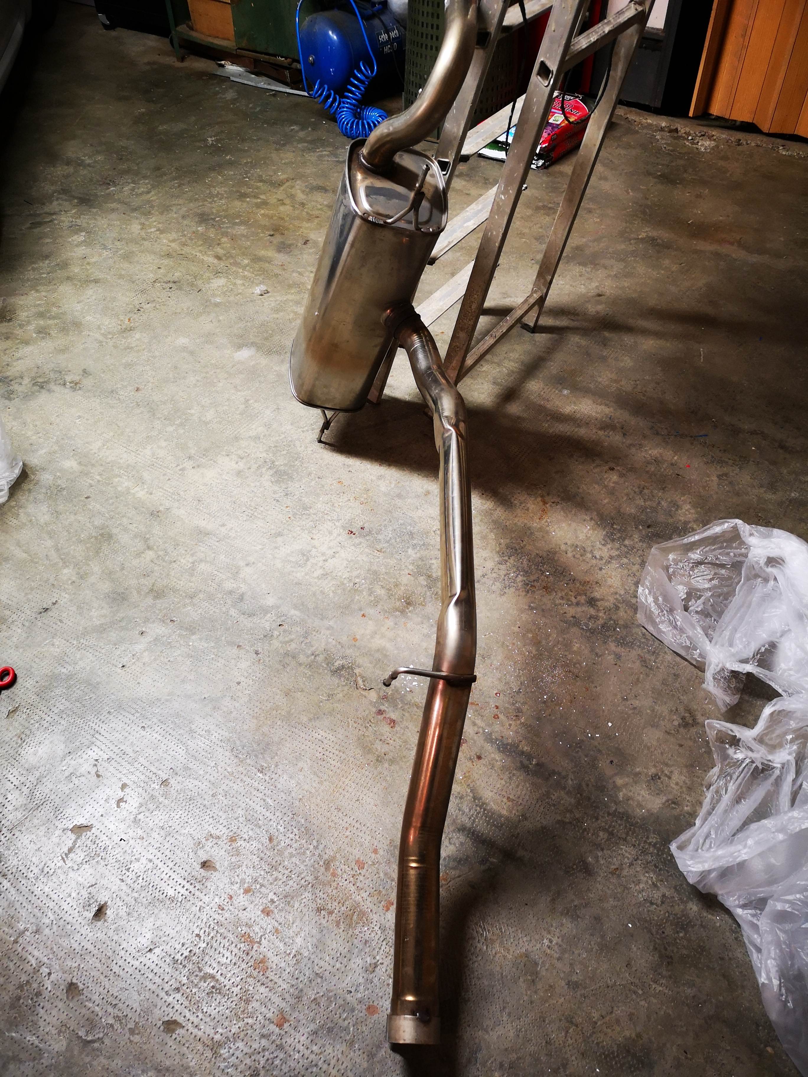

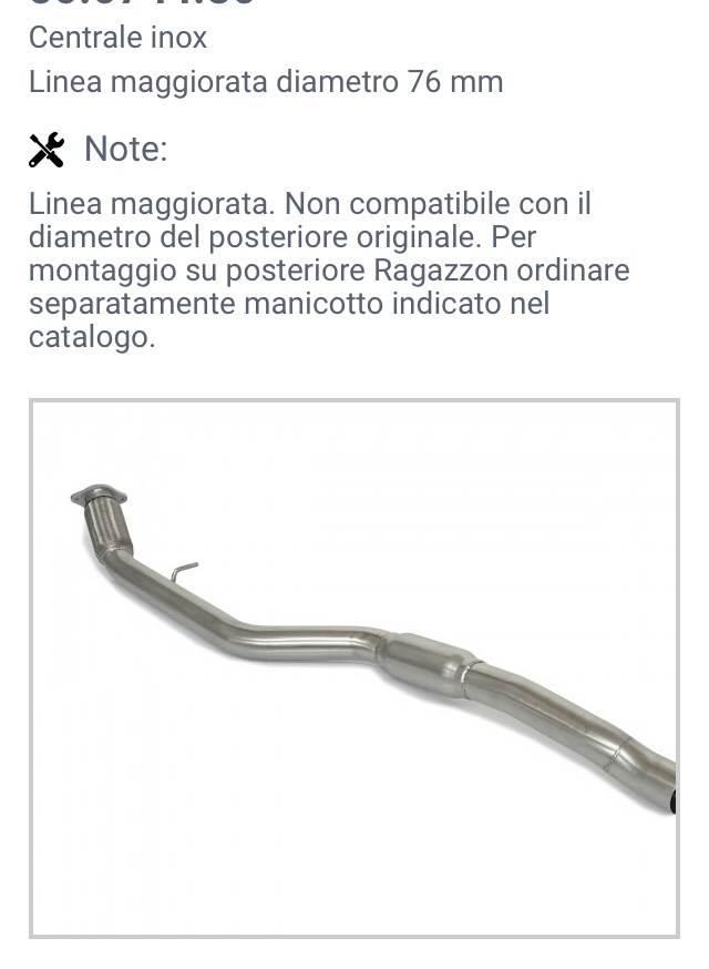

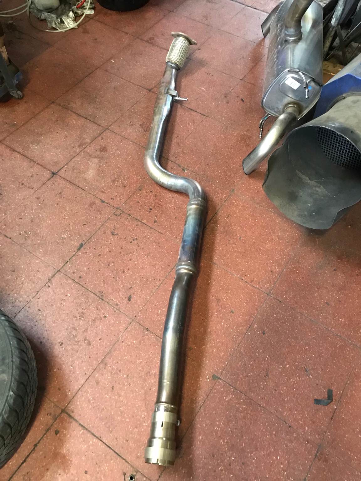

No, aspetta... intendevi l'originale? Sai che mi viene il dubbio che non fosse silenziato?
Questo è il mio originale

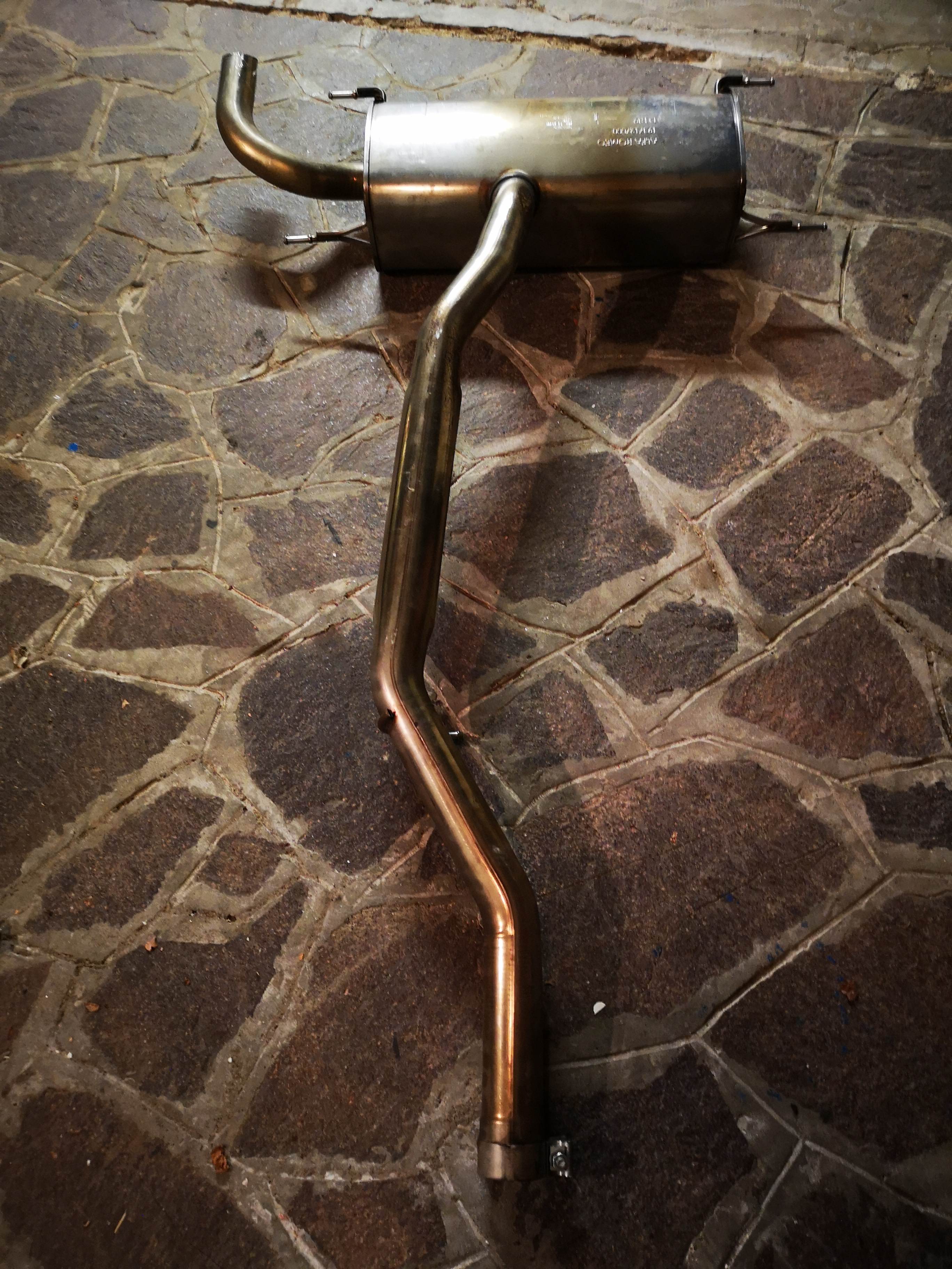

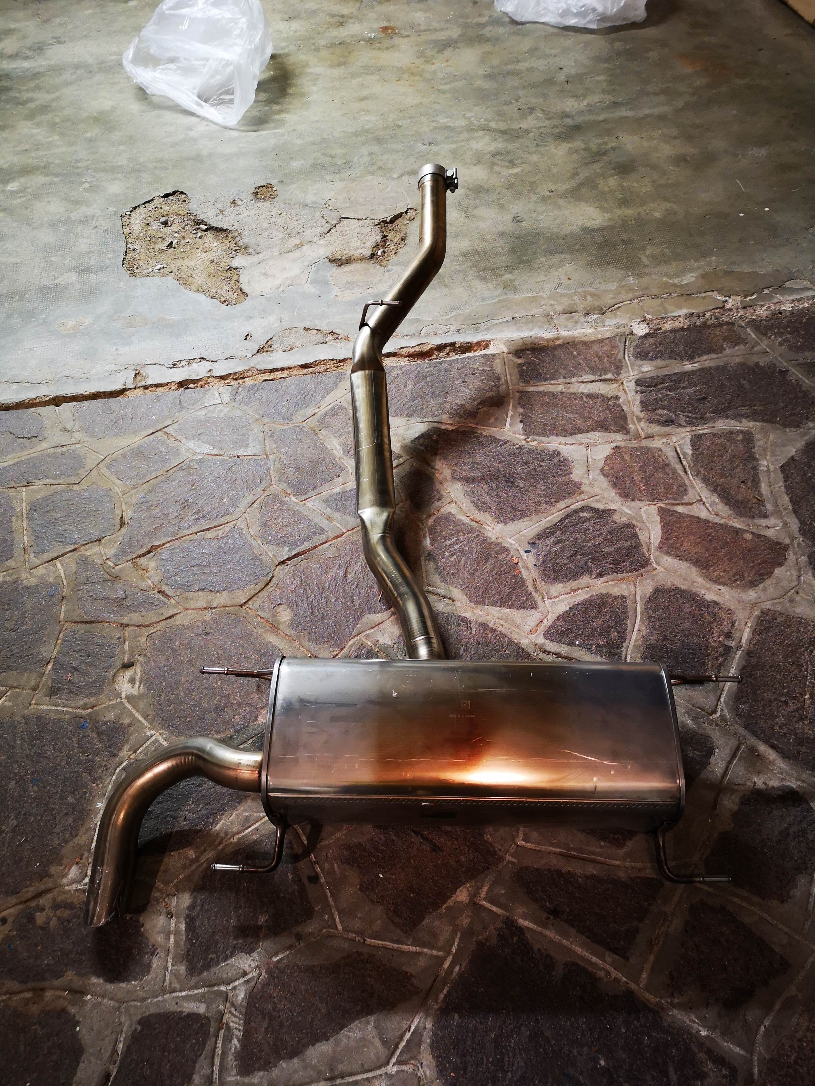

La mia è questa. Ma non le assomiglia per nulla. Il tubo che hai postato è quello anteriore allora. Io ho cambiato solo il centrale e ovviamente il silenziatore.

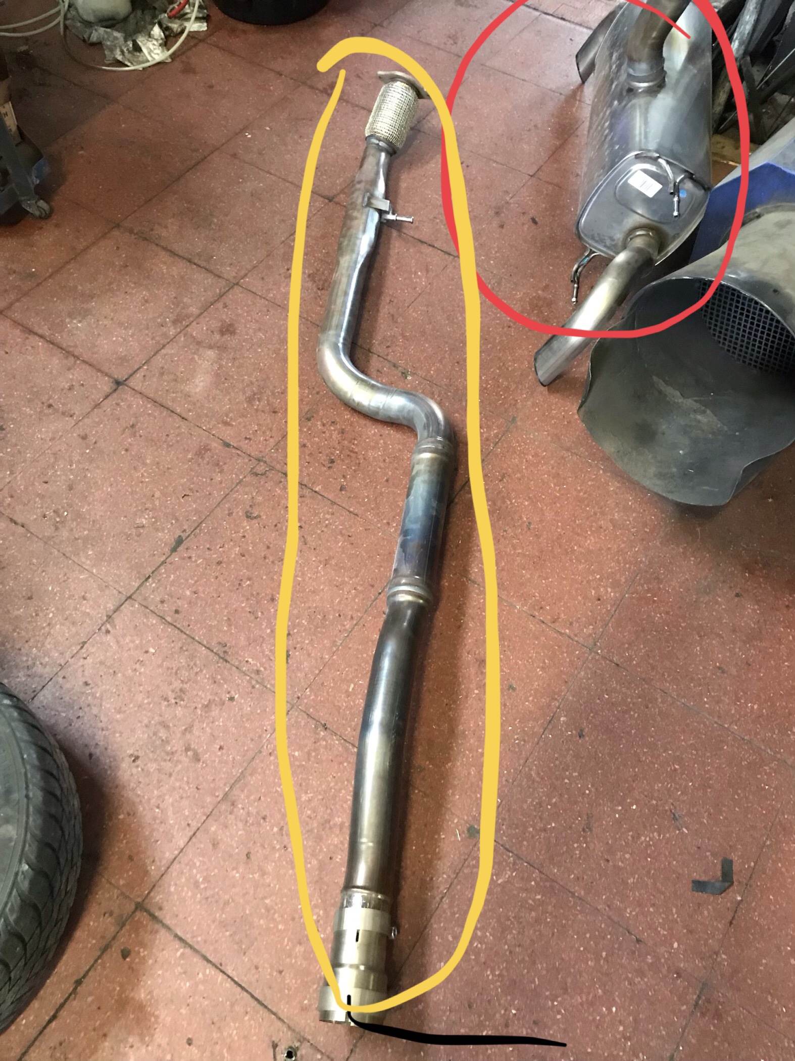

Quello cerchiato di rosso sarebbe il finale è come il tuo mentre l’altro pezzo cerchiato di giallo è il centrale non silenziato che io ho montato sempre non silenziato maggiorato di Ragazzon

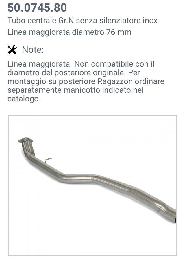

Infatti anch’io prima ho montato solo il finale e anche a me mi sembrava facesse un rumore strano quasi fastidioso invece dopo quando messo il centrale maggiorato della Ragazzon è migliorata molto su quei giri che dicevi te. Però non dovresti montare il centrale silenziato dovresti montare in centrale diretto com’era in originale però maggiorato a 76 della Ragazzon
Ormai ho ordinato il silenziato. Vediamo come va. Settimana prossima dovrebbe arrivare. Poi faccio sapere.
