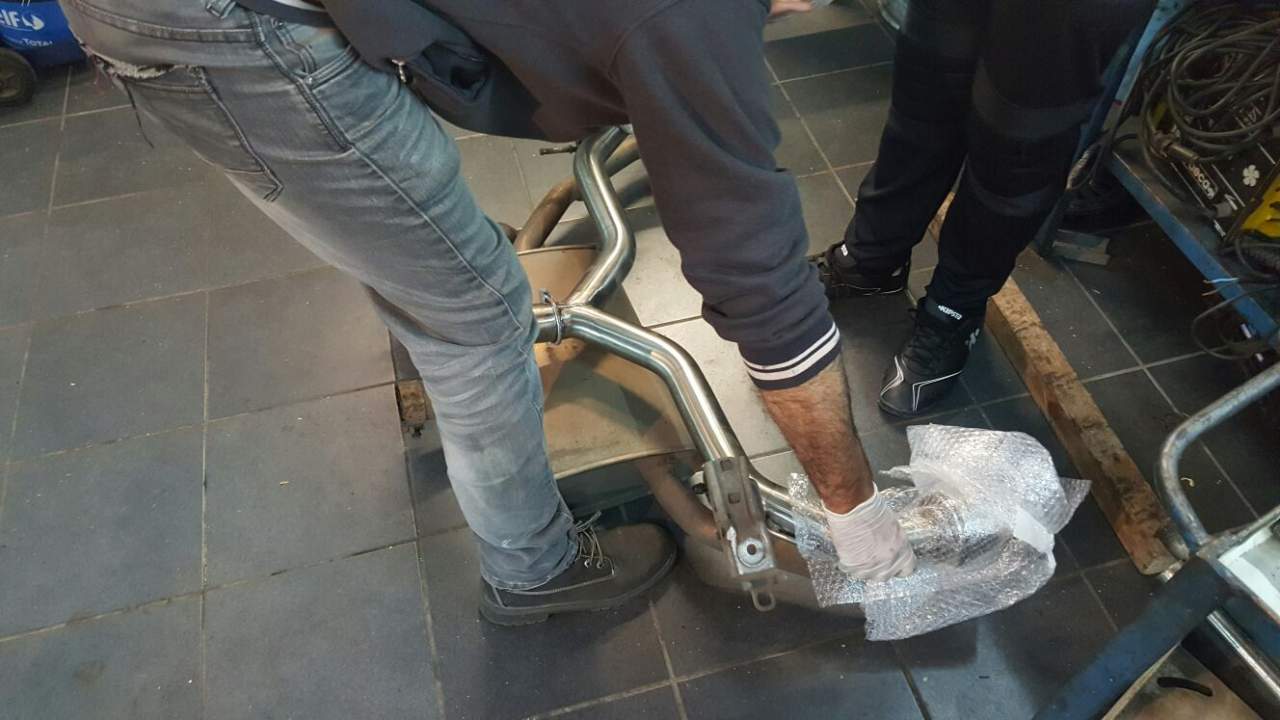

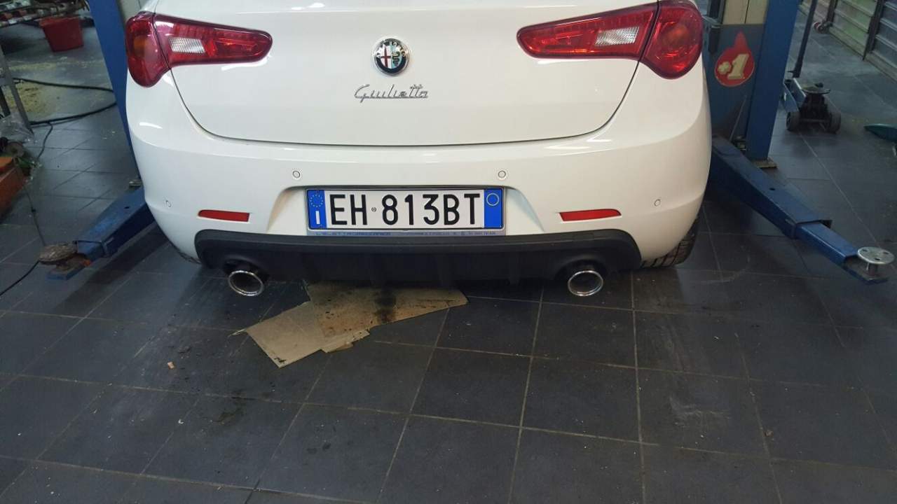

Ragazzi ho montato lo scarico SS900r sul mio diesel 2.0 170 cv (rimappato 195 cv) ,per quanto riguarda il sound in accensione e spegnimento motore borbotta un po, fino a 3000 non cambia nulla , dai 3000 ai 4000/4500 si sente un forte soffio o Sibilo ahahahahh
Prestazioni, qualcosina ho perso come spinta ai bassi ma in alto si sente che va meglio..
A breve cambierò anche il downpipe eliminando il dpf , mettendo un kat200 , appena riesco vi faccio un video
Spettacolare anche la foto con la sovrapposizione del vecchio con il nuovo... Secondo me eliminando il dpf qualcosa prendi come prestazioni, tappa troppo... Hai il foglio di omologazione di questo scarico o proprio ILLEGALE da come dicono?!?
E for race use only.. Io lo tengo sul multiair 170, ma non è esagerato come sembra
Essendo non omologato per uso stradale non esiste il relativo foglio l.
