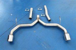

Salve a tutti, rispolvero questa vecchia discussione perché ho anche io lo stesso problema con il marelli ss900r già citato in precedenza... metto il link
ho una quadrifoglio del 2011
Qualcuno di voi che aveva lo stesso problema ha risolto? Perché è veramente fastidioso oltre i 3500 giri...
Ho cambiato solo il terminale, il resto è tutto originale.
Tra terminale e centrale ho messo il tubo dritto a sinistra e ci sta perfettamente... forse è il destro che andava messo?
Grazie a tutti e buona serata
No, il tubo curvo è per i benzina 120 o 170 e diesel 1.6
