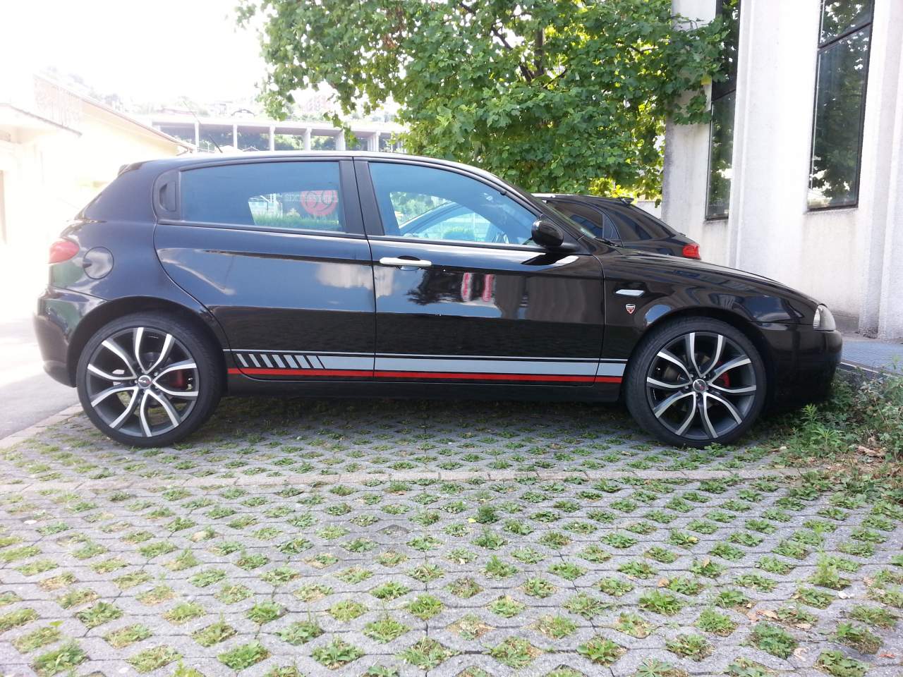

Ok ragazzi sta mattina montato cerchi...
MAK NITRO 5 ICE TITAN
Misura 8x18 ET 30
optato per questi perchè sono specifici per la 147 con fori 5x98 e senza bisogno di bulloni autocentranti e anelli di correzzione mozzo.

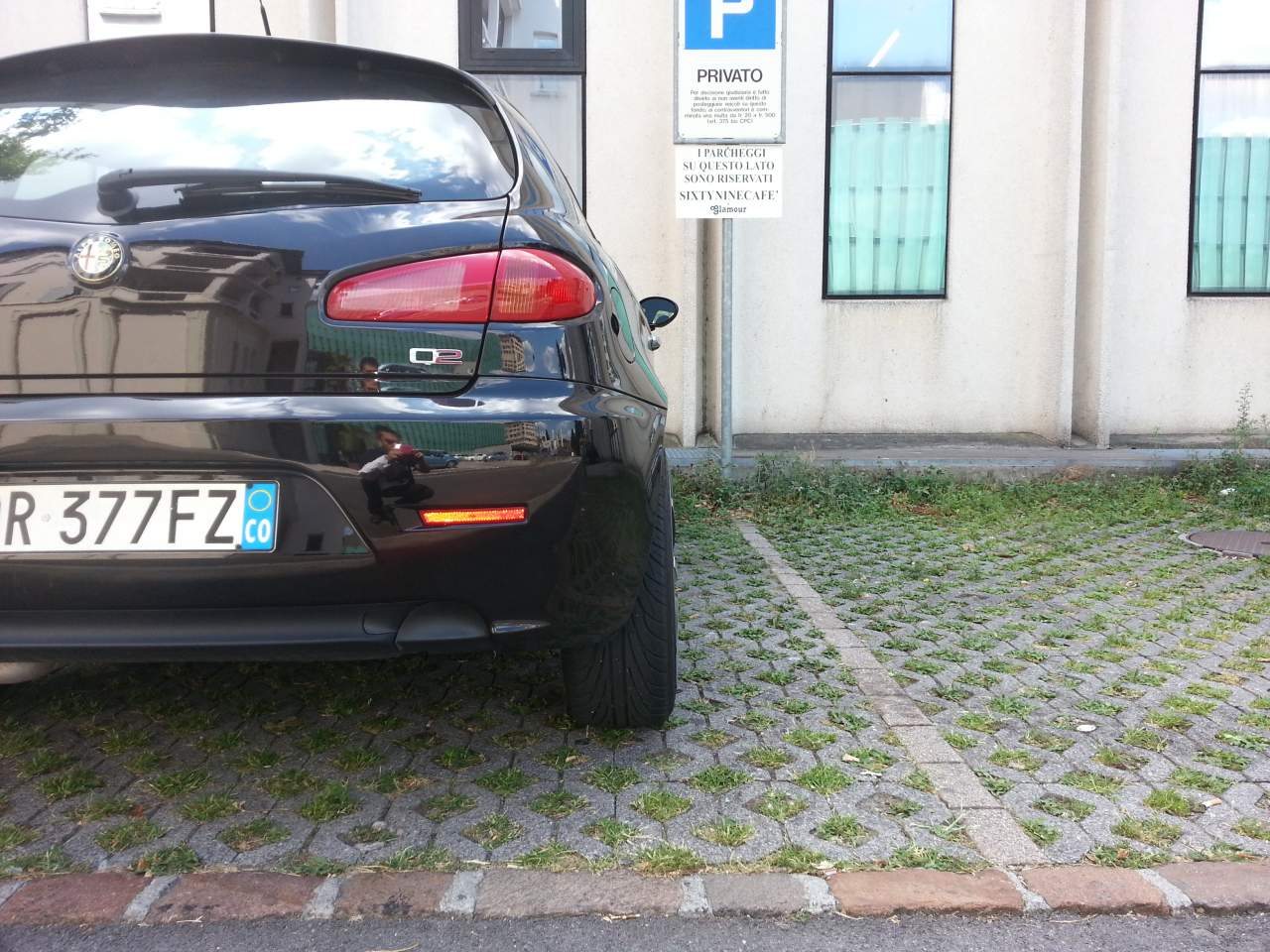

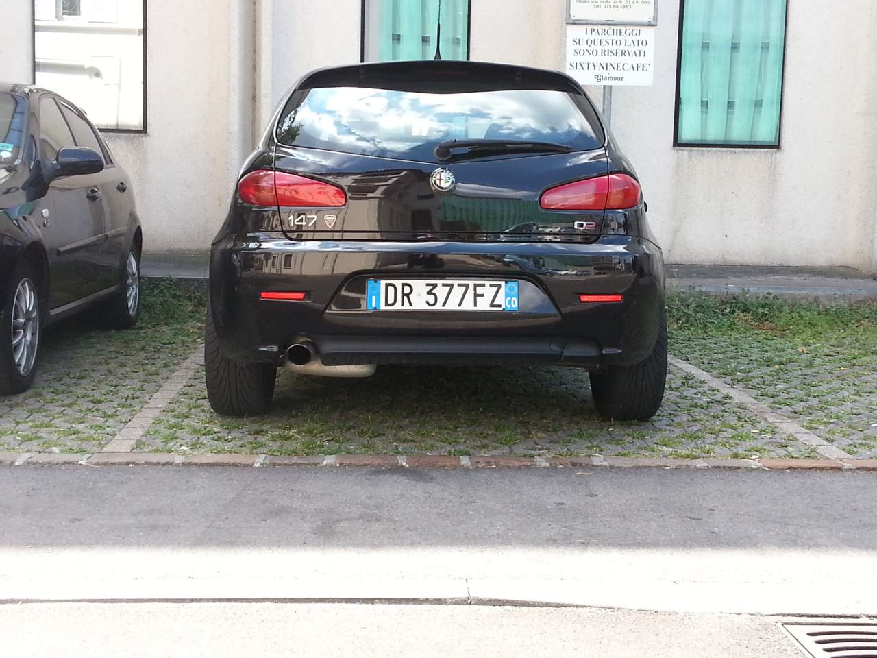

Come vedente non escono dalla carrozzeria e non toccano nei passaruota. Andate tranquilli con ET30 e canale 8.
Non debbono per forza uscire dalla sagoma per grattare, perchè hai i labbri in lamiera del passaruota posteriore che potrebbero toccare sulla gomma viaggiando carico - per intenderci in 3 o 4 persone. Vedo il pneumatico un po' tirato, la spalla ne potrebbe risentire non assicurando una tenuta ottimale. Sei sicuro della misura del canale?
Si solo che la misura è la 215.A settembre devo provare ad ottenere il nulla osta per le 225 o 235... Pieno carico non so perché e difficile che sono in giro a pieno carico, solo che le sparete negli avvallamenti va bene... vi terro aggiornati
Alla faccia dell' "un po' tirato"! Ecco perchè! Monti delle 215/40/18 e con un cerchio da 8'' la spalla è molto tirata. Non so chi ti abbia consigliato questo abbinamento, ma non l'ha fatto nel tuo interesse :decoccio:
Ve lo detto a settembre provo a vedere se mi danno il nulla osta per le 225 / 235...
Comunque provandola oggi sulla strada del lago che da como porta a bellagio piena di curce strette e figosissima spalla tirata o non tirata va da dio anzi l'ho fatta ancora piè veloce del solito.
Per cui dico che va bene... Se troverete la mia foto sulla provincia avevate ragione voi.... hihihihihiihihih è al limite ma tutti i piu grossi marchi di pneumatici il canale 8 dicono che la 215 si puo montare.

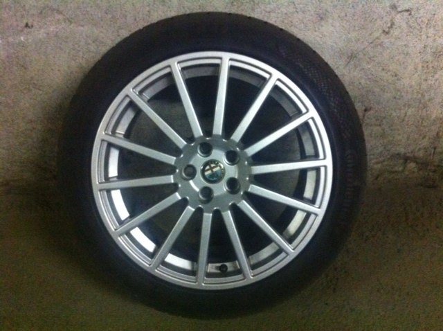

Ehi ragazzi....oggi ho lavato la mia alfona..... =) e guardando i cerchi immaginavo come ci stavano bene dei 17....infatti prossimamente monterò quelli a razze.... =)
voi che ne dite di questi??
Re: cerchi in lega Alfa 147...
secondo me stanno benissimo su 147
