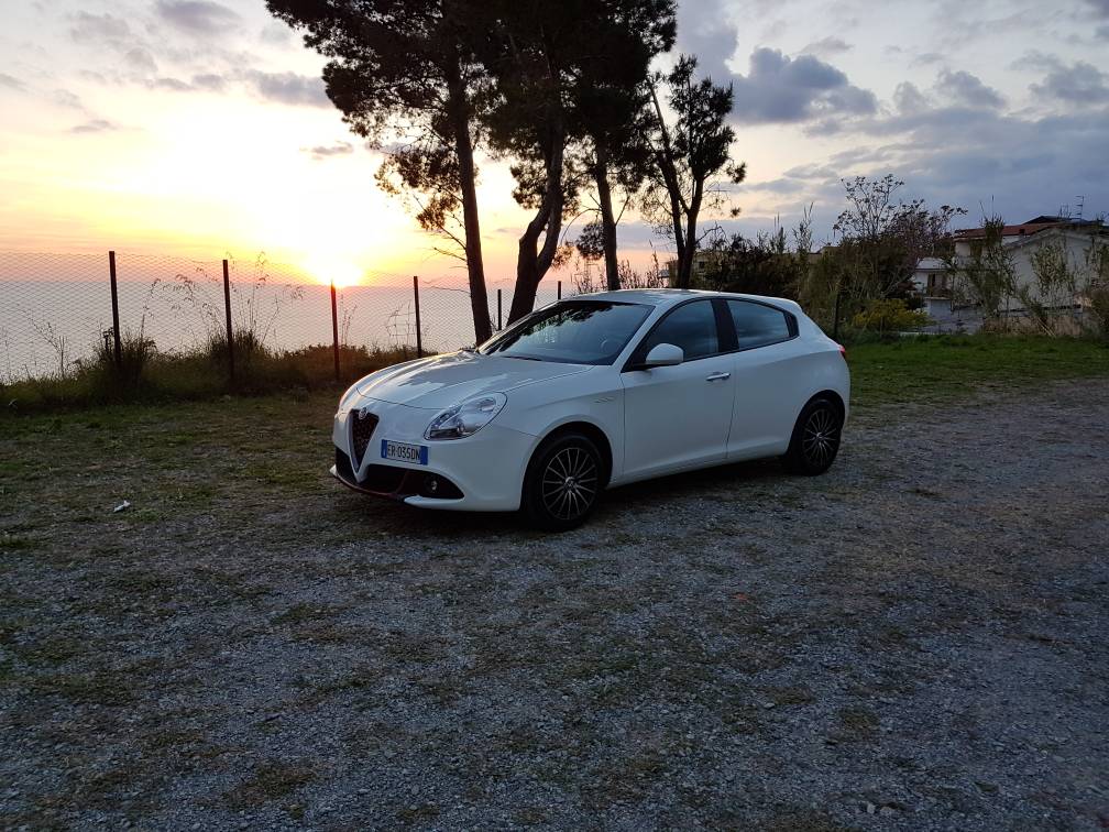

Bellissimi, potresti postare le foto da montati?
Certo
#902
Si proprio belli, hai anche un primo piano? io ho quelli a turbina da 17 ma sono un po malconci, spellati, scrostati uno storto, insomma non mi dispiacerebbe sostituirli, e € 330.00 (immagino tutti e 4) mi sembra una cifra abbastanza contenuta. Puoi dirmi dove li hai presi?
#903
Su subito ma non ci sono pou io li o uguali 16 e li sto vendendo
