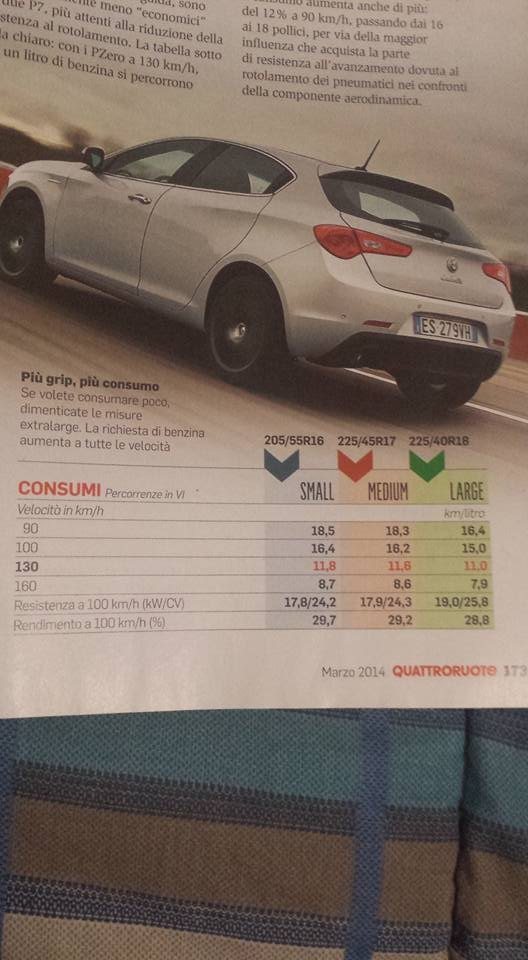

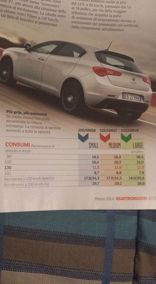

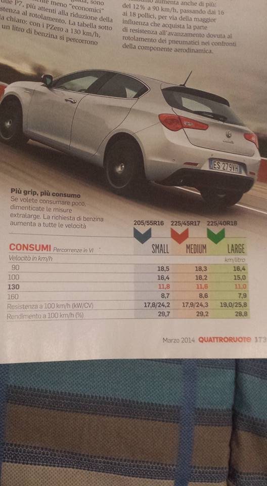

Per quanto riguarda i consumi?
Questo discorso è molto OT in questo thread, per chiudere l'OT vi metto questo estratto se vi può servire.
Infatti l'avevo letto anch'io quell'articolo

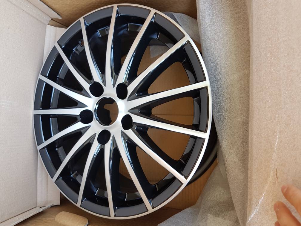

Ah tra l'altro la mia monta proprio i 17 a turbina, riempiono bene il passaruota ma senza esagerare, attualmente ho le termiche da 16 su cerchi in acciaio, come guida non perde granchè, è un filo meno precisa e più mollacciona, niente di tragico, a livello estetico non c'è paragone...

Ciao ragazzi qualcuno ha i cerchi 17 a turbina della wps , come vi trovate?
