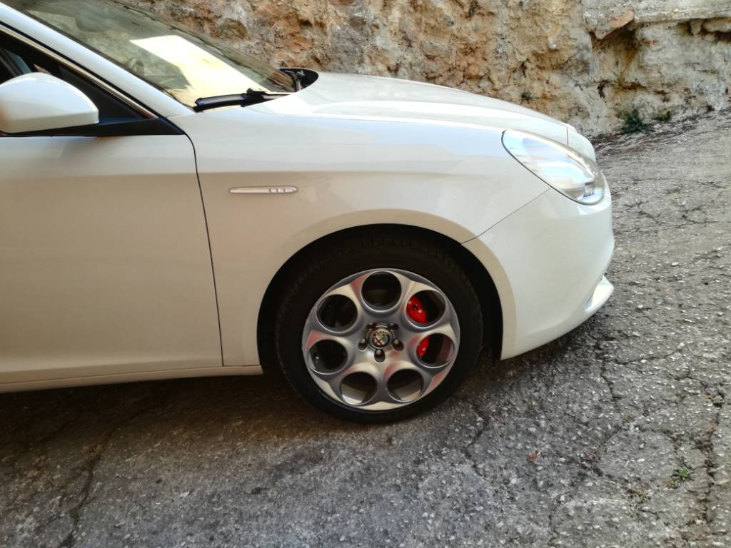

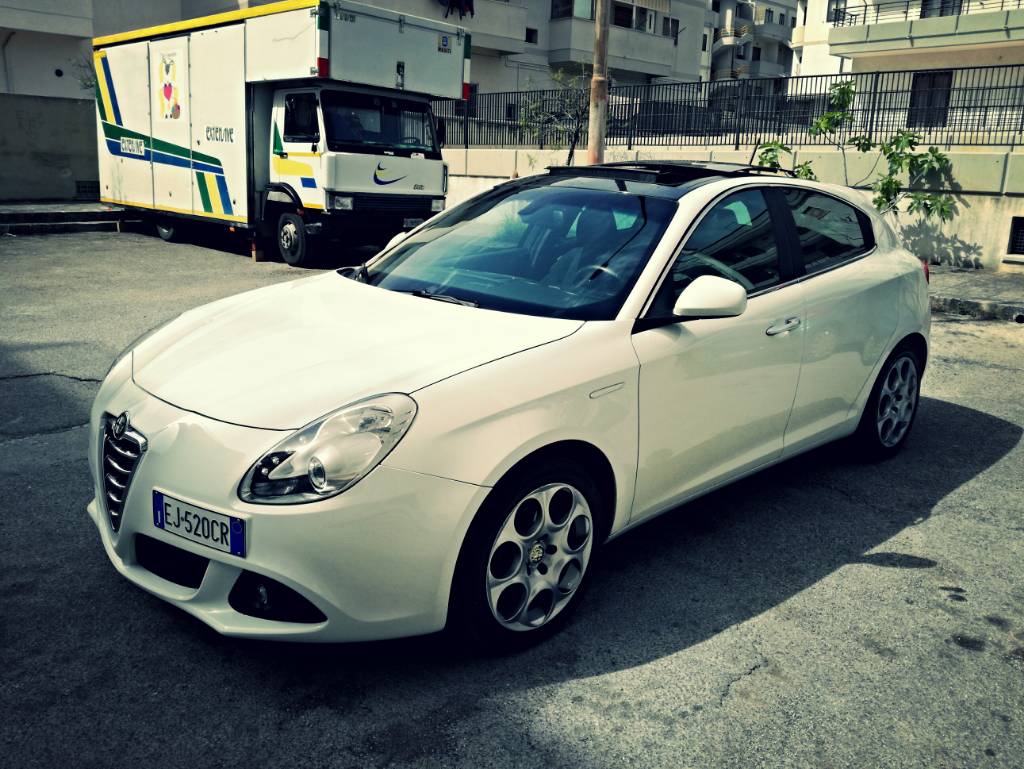

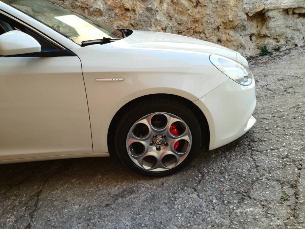

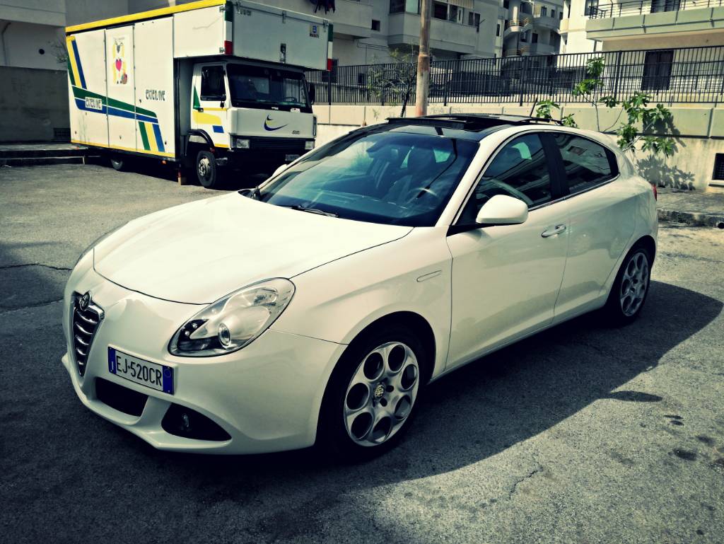

Ragazzi dopo aver abbandonato con dispiacere per esigenza la mia adorata Mito ho comprato questa bella Giulietta che anch essa mi fa girare e rigirare ogni volto che la lascio...l'ho comprata con questi cerchi originali quadrifoglio ma non mi piacevano tanto..ero intenzionato a cambiarli...poi ho montato delle cover pinze freno rosse brembo...ora cosa ne pensate?
Visualizza allegato 148101Visualizza allegato 148102
..omestamemte,al massimo le farei verniciare rosse..ma le cover sono troppo posticcie secondo me..
