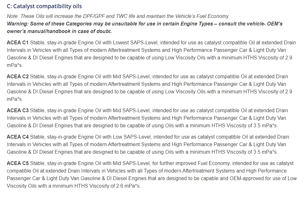

In soldoni... C5 è mej che C2, comunque qui ci sono maggiori dettagli:
Visualizza allegato 231325
Mah... La differenza non può essere solo in quello che viene indicato nello stralcio che hai pubblicato perché se noti il C3 e il C4 riportano esattamente la stessa descrizione parola per parola. Comunque dalla descrizione vedo che il C5 è leggermente meno viscoso rispetto al C2, cosa che di primo acchito non mi pare proprio positiva anche se in effetti la differenza sembra minima. Probabilmente il C5 rispetto al C2 da qualche vantaggio (minimo) in merito a consumi ed inquinamento.
