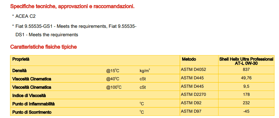

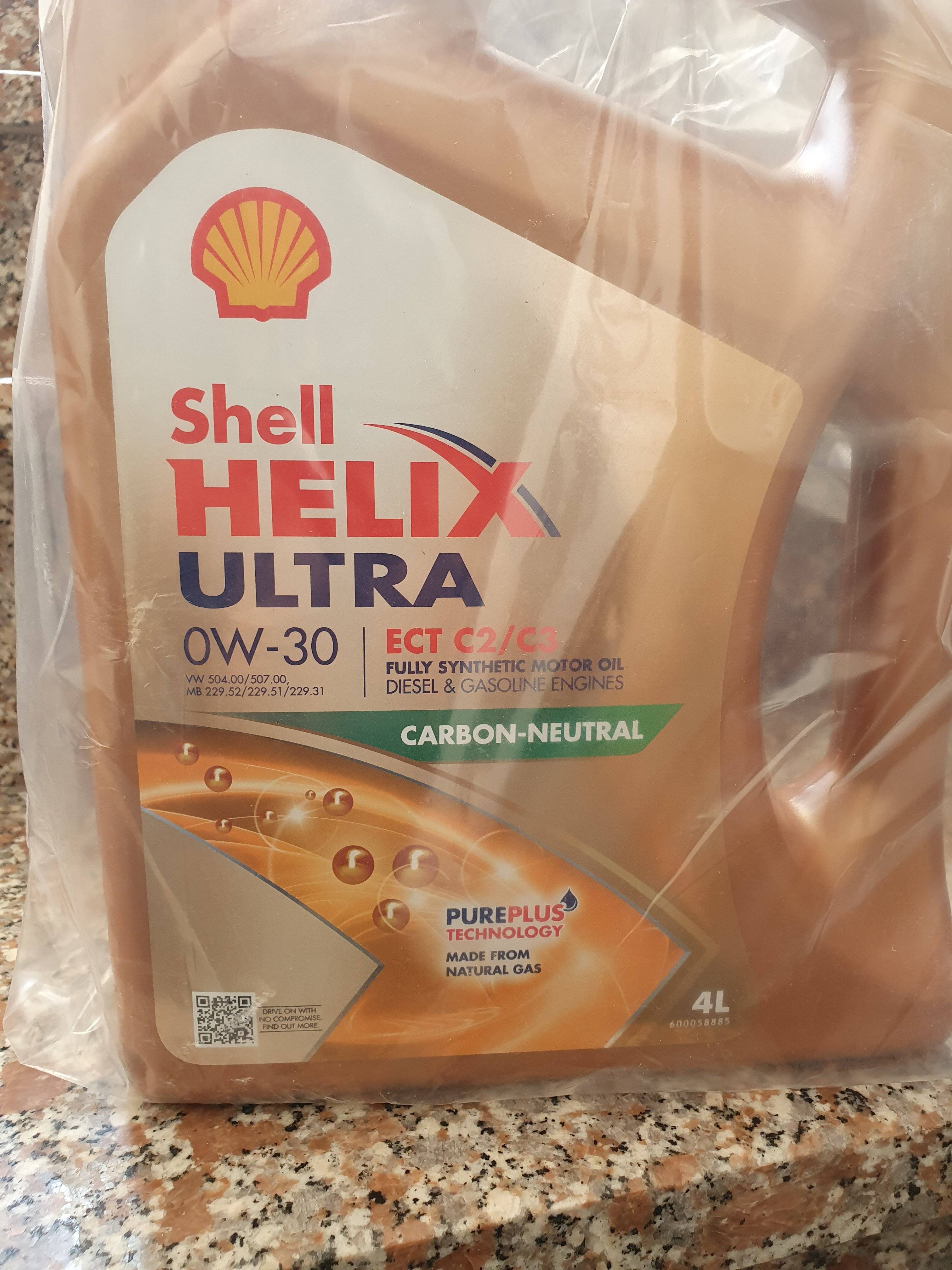

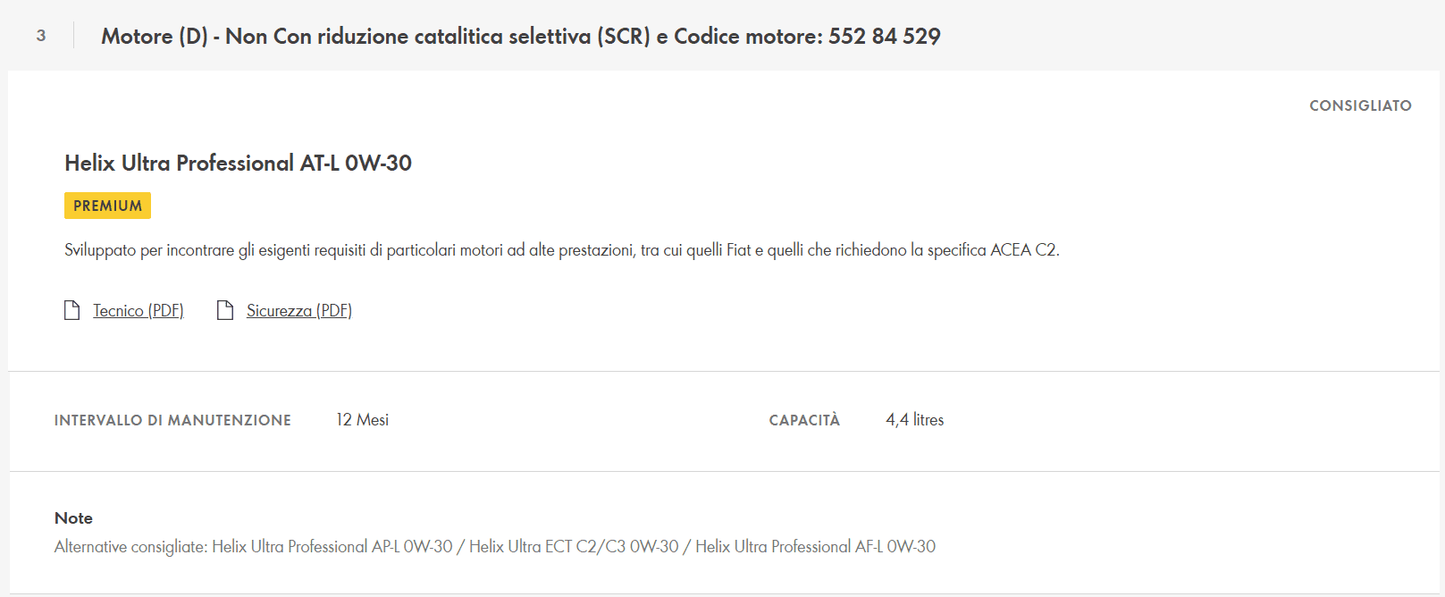

E arrivato l'olio comprato su auto doc,sulle specifiche nella confezione, non sta scritto per fiat, sul sito shell scrive che è compatibile, ma ne esistono più versioni di questo olio?
Ci sono varie versioni, comunque quello in questione risulta idoneo per il nostro motore (quello senza Ad-Blue) e la scheda tecnica riporta la specifica FIAT.
ma chissene
se ti serve un 0w30 c2/c3 quello è meglio della robaccia chiamata selenia wr fordward
non esiste "per fiat" esistono le specifiche di viscosità e acea
è solo una questione di marketing il resto
Scrivo perchè in parte non condivido. volete usare lo shell è una buona idea. Chiamare robaccia il Selenia è disinformante e non veritiero.
"per FIAT" esiste e si intende che sulla confezione ci sia la specifica Fiat 9.55535-DS qualcosa. a seconda della GIulia che hai.
Condivido poi che se si decide di ignorare l'approvazione FIAT che come dice @Tony_x anche secondo me è solo questione di marketing, vale la specifica.
