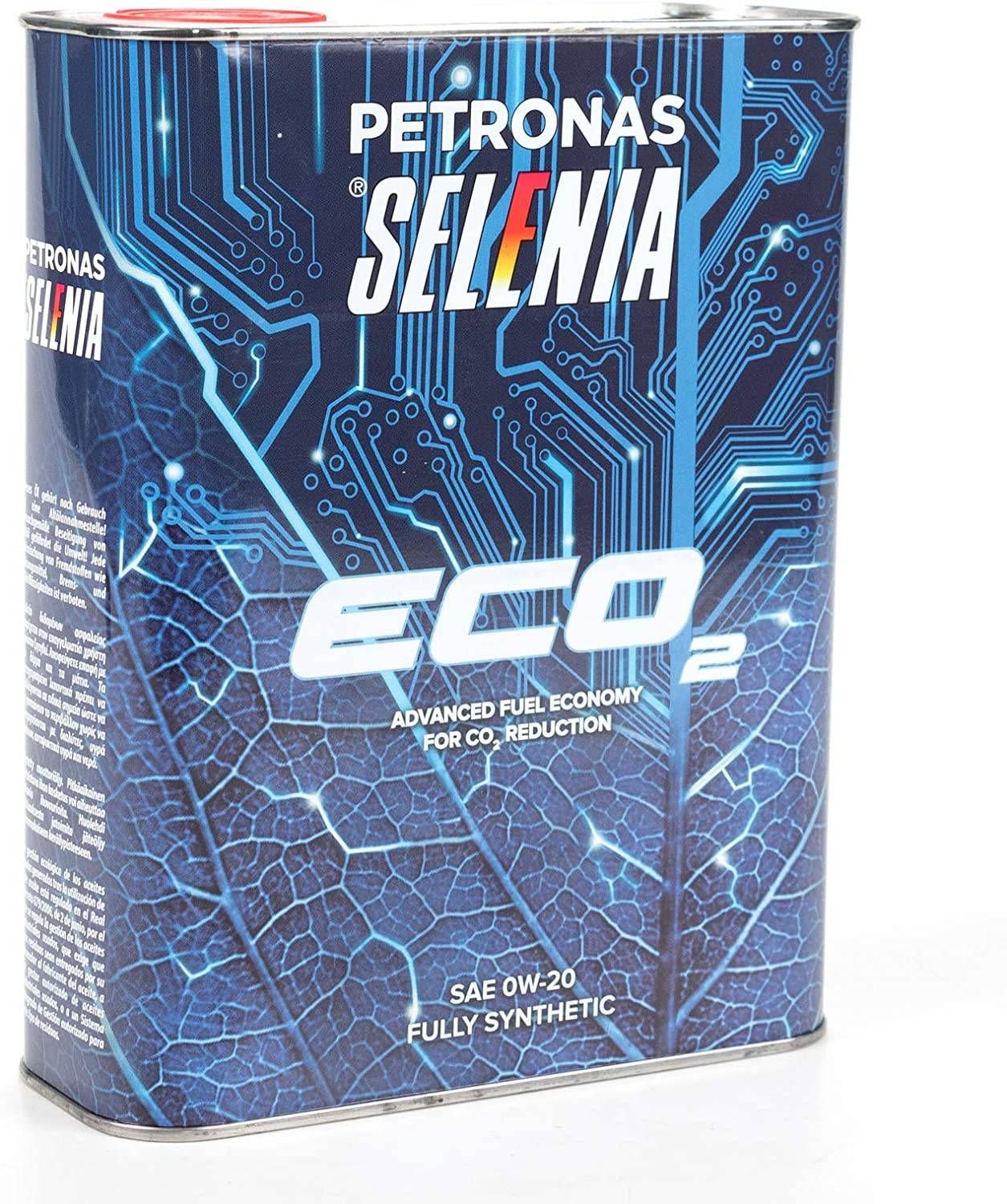

E' quello della panda 1.2
shell helix ultra costa 12€ al litro non 30 quindi non tiriamo fuori le stupidagginicomprare olio da 30 euri al chilo?
Questa cosa, anche se non è esattamente in tema con la discussione, sarebbe interessante da chiarire.,Effettivamente ti servirebbe ACEA C2, magari hanno messo quello in quanto nel tuo motore un ACEA C5 è comunque compatibile, o magari mamma FCA ultimamente consiglia quello più tosto che ACEA C2.

e soprattutto parliamo del 0w30 mica dello 0w20 usato su versioni euro 6d-temp di giulia, quello si che onestamente lo vedo troppo fluido
