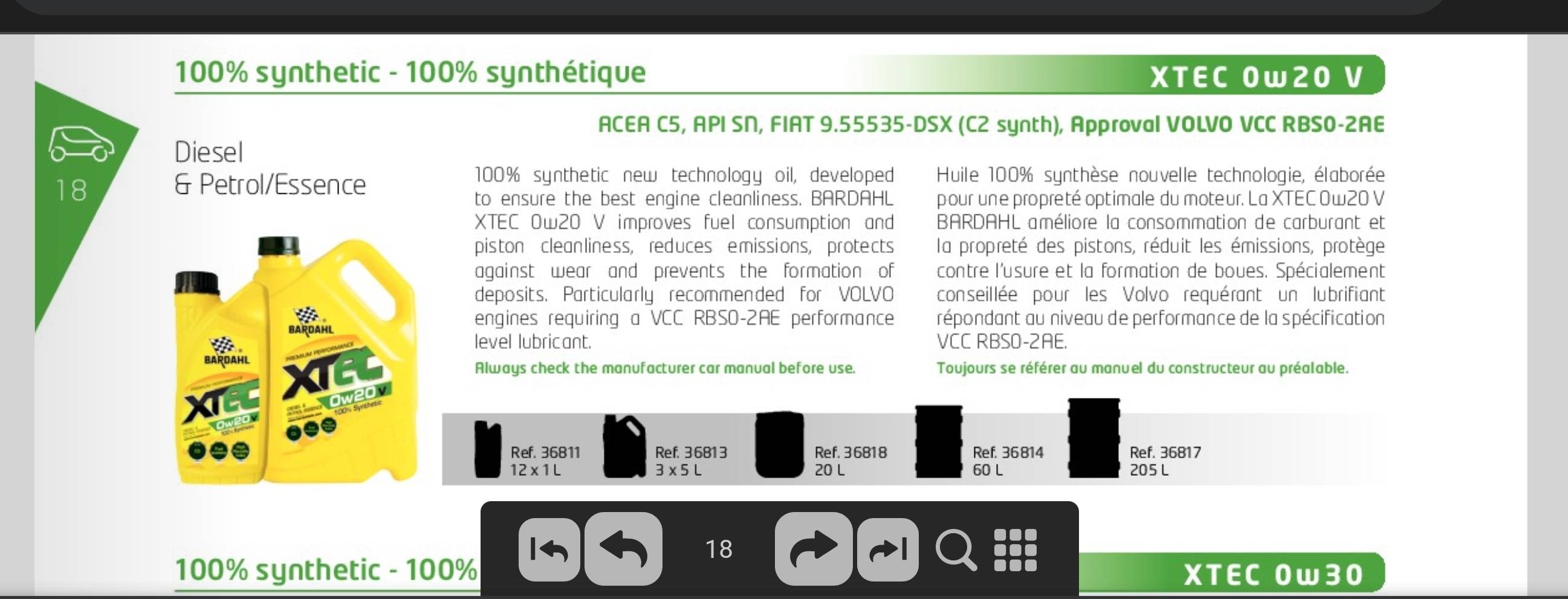

Il Bardahl indicato nel sondaggio non ha specifiche per il motore 2.2
Il Bardahl corretto sarebbe XTEC 0W20 V
Solo che questo non si trova in Italia.
Ecco. siamo arrivati all'olio che non esiste. è il migliore eh! ma non esiste. ;)
Premesso che esiste ed è facilmente acquistabile online da rivenditori francesi/tedeschi come faccio da un paio di anni con il Bardahl XTS 0W30 per la Lupo 3L, 100% specs VW e anch'esso non presente in Italia, non mi pare di aver affermato che sia il migliore.
Mi sono solo permesso di far notare che quello presente nel sondaggio è fuori specifica per il 2.2 ma visto le reazioni lungi da me next time.
