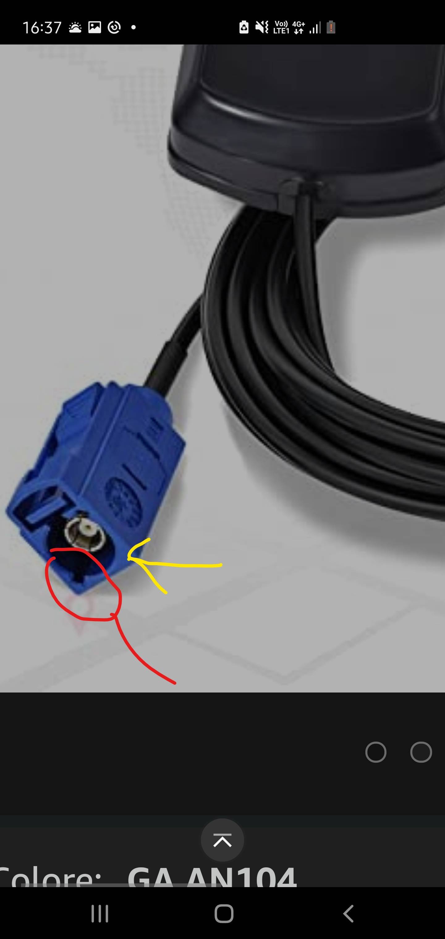

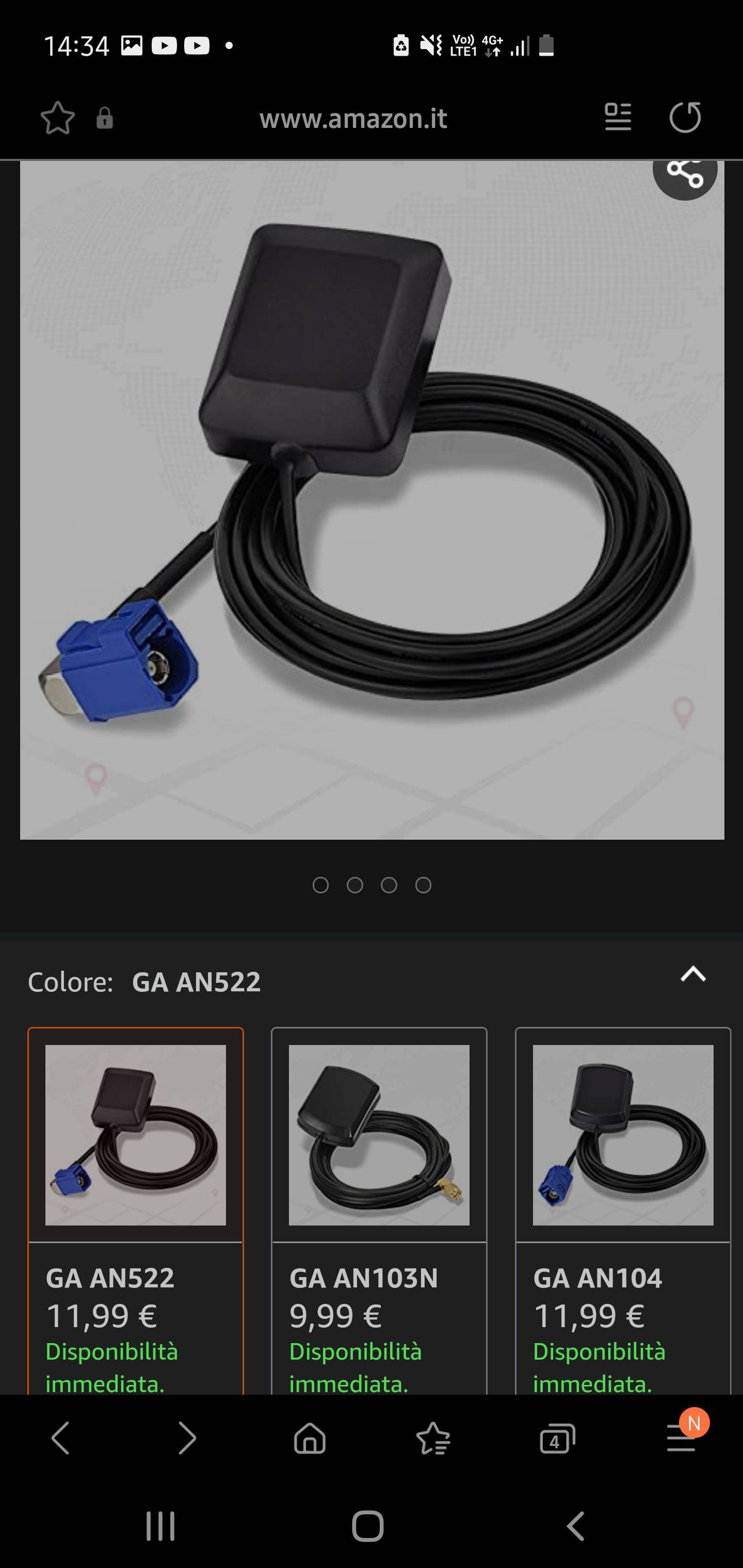

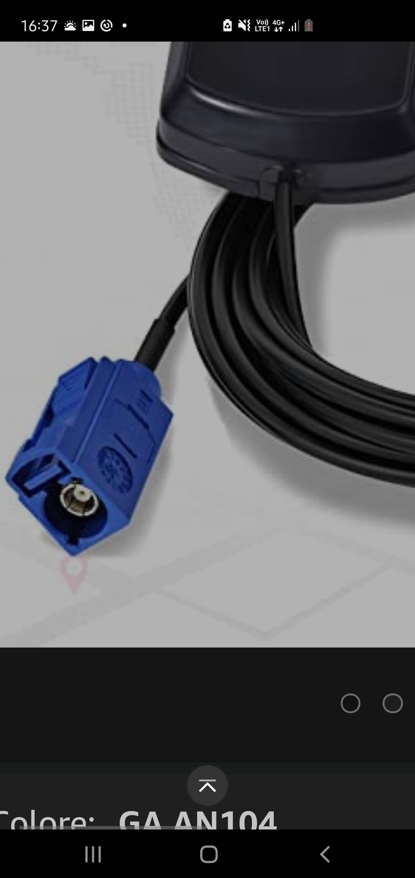

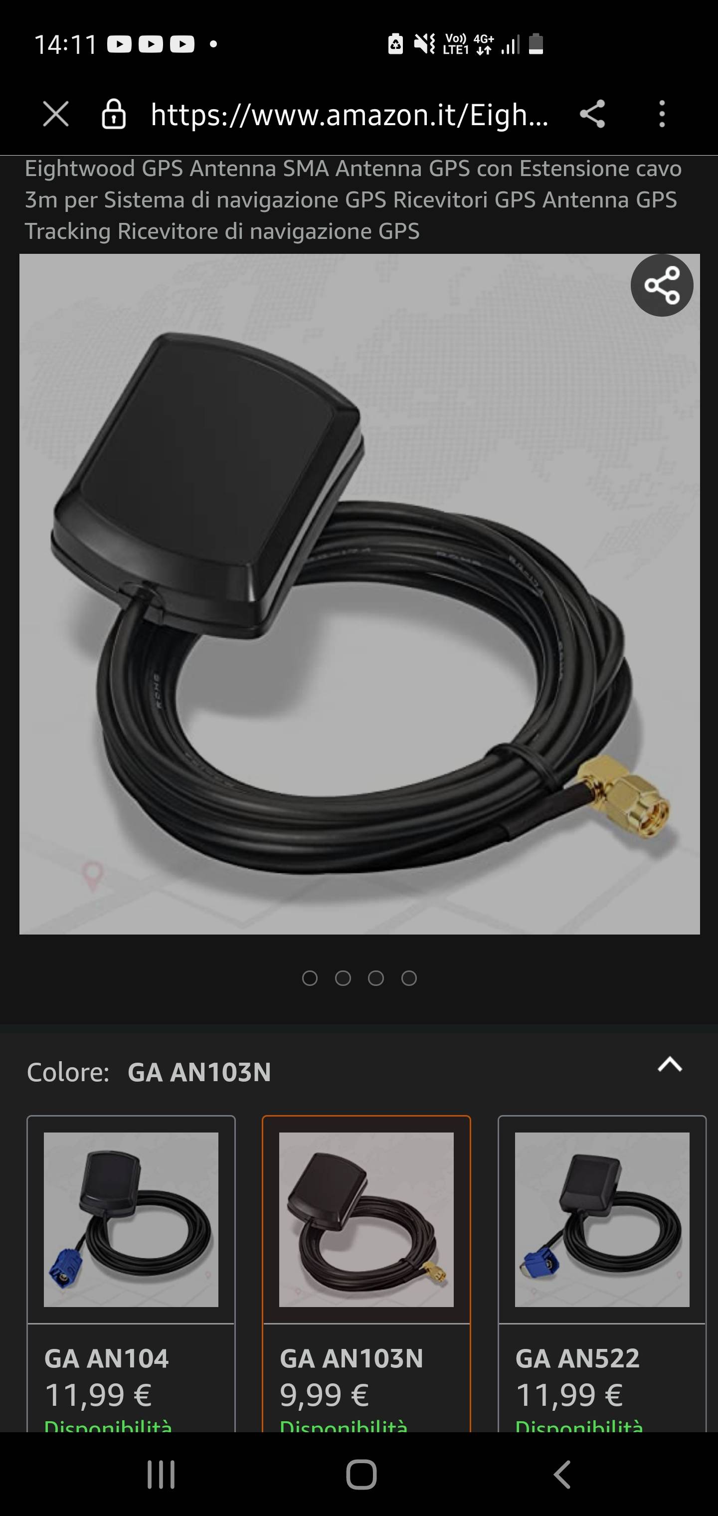

Ragazzi ho acquistato questa autoradio 6.5 tasto more ed è tutto apposto io avevo una 5.5 senza nav ma per l attacco GPS va bene questa antenna scrivendolo su internet mi da questa anche secondo le recensioni

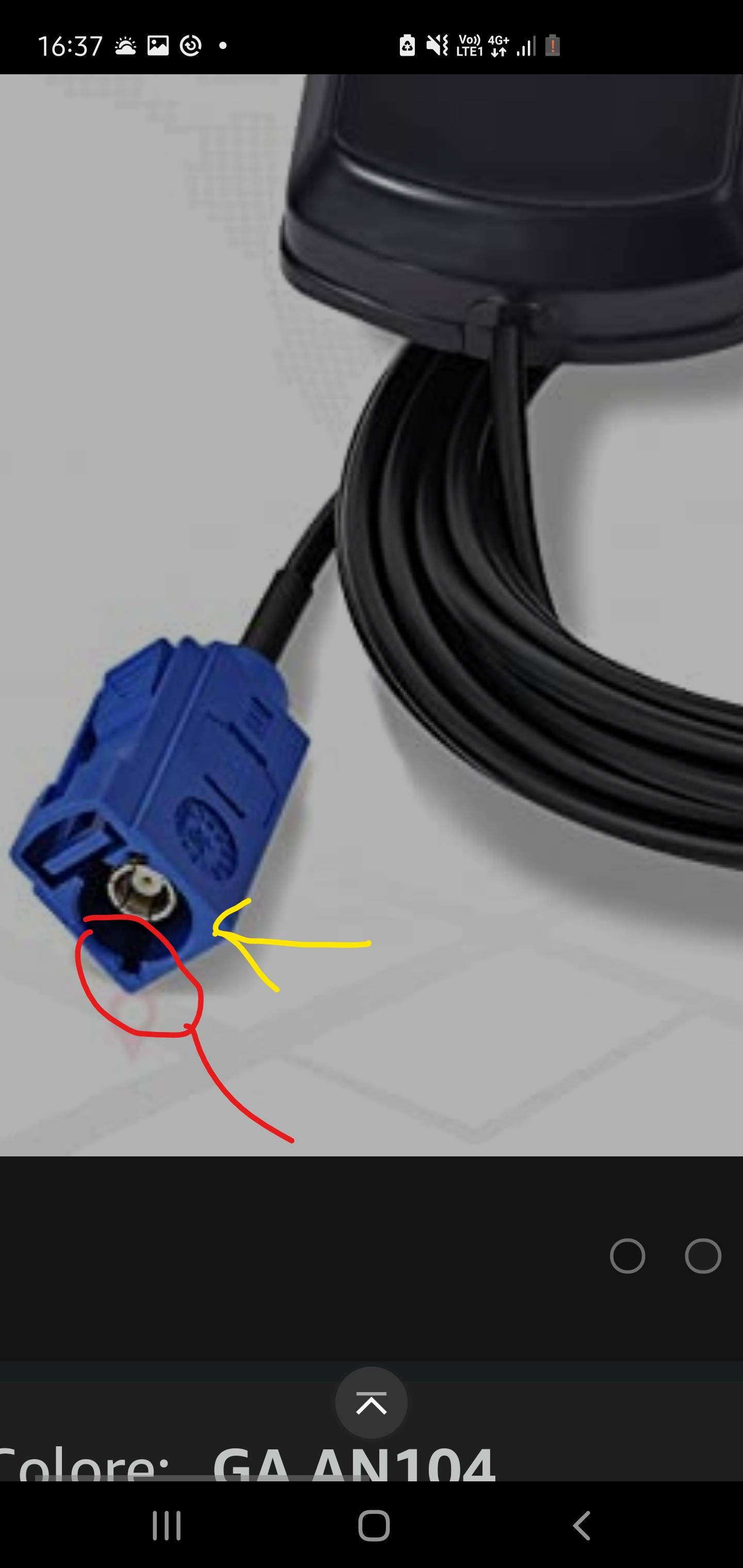

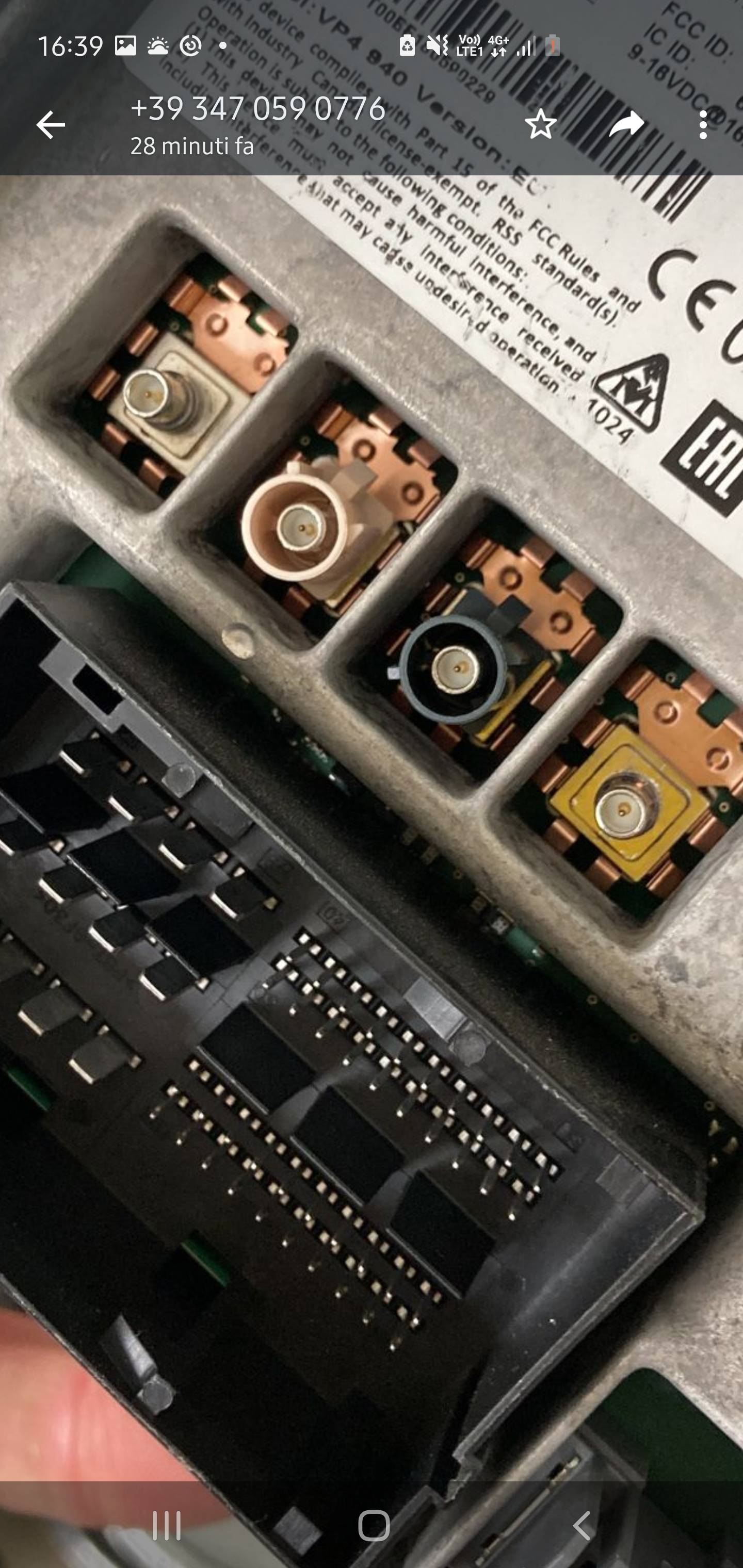

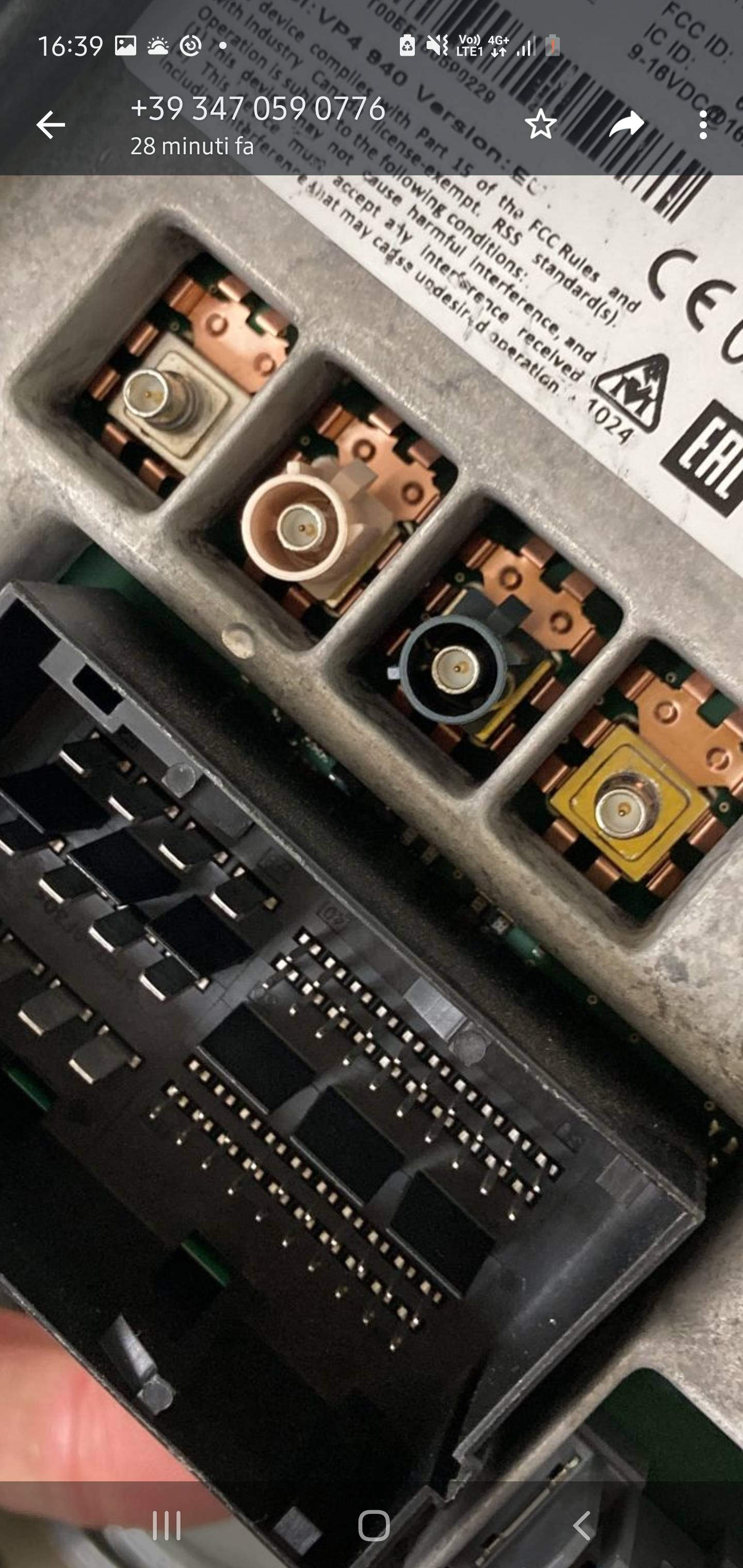

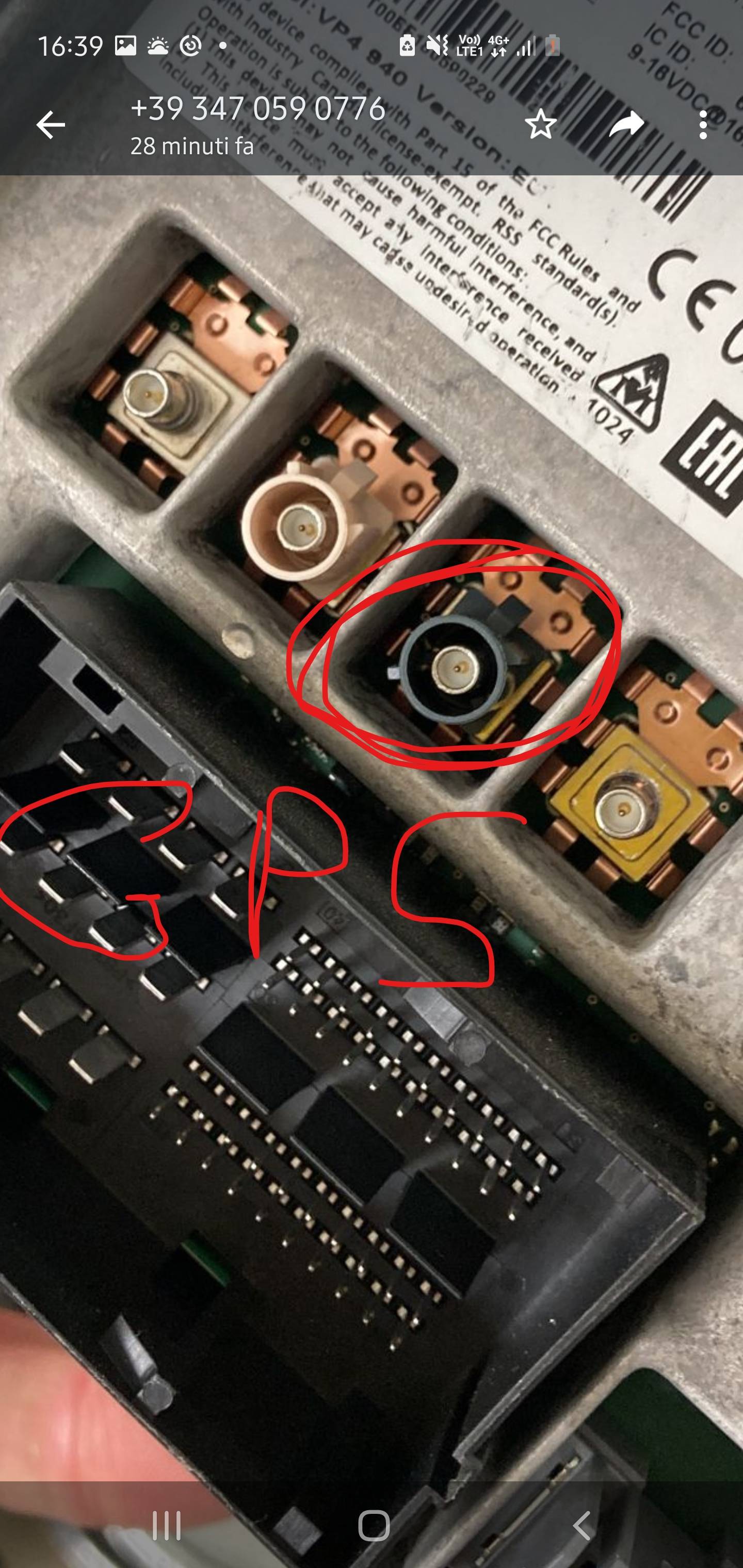

Guarda bene il connettore la sede non corrisponde..

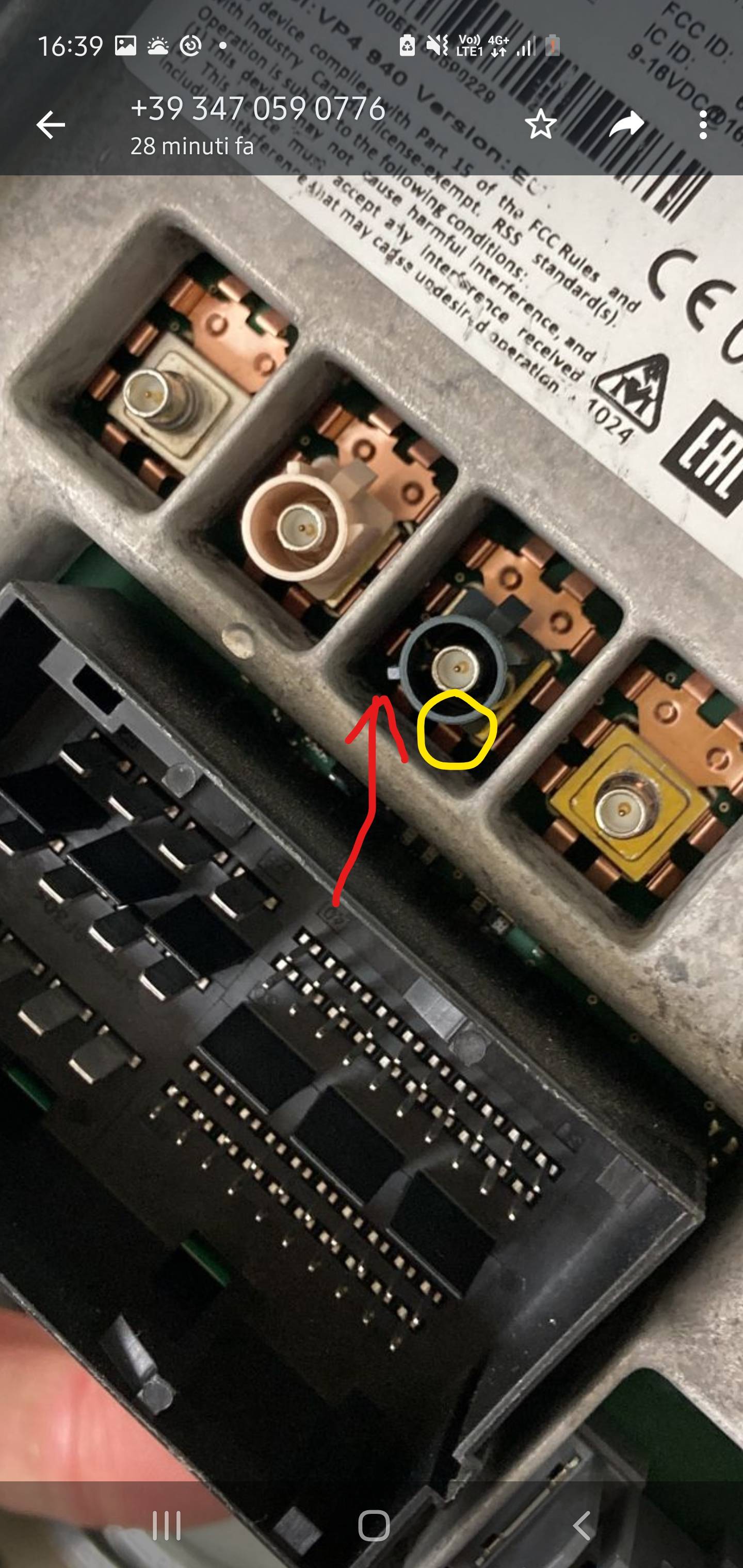

Dovrebbe trovarsi dove indicato con il giallo, questo connettore non è compatibile..

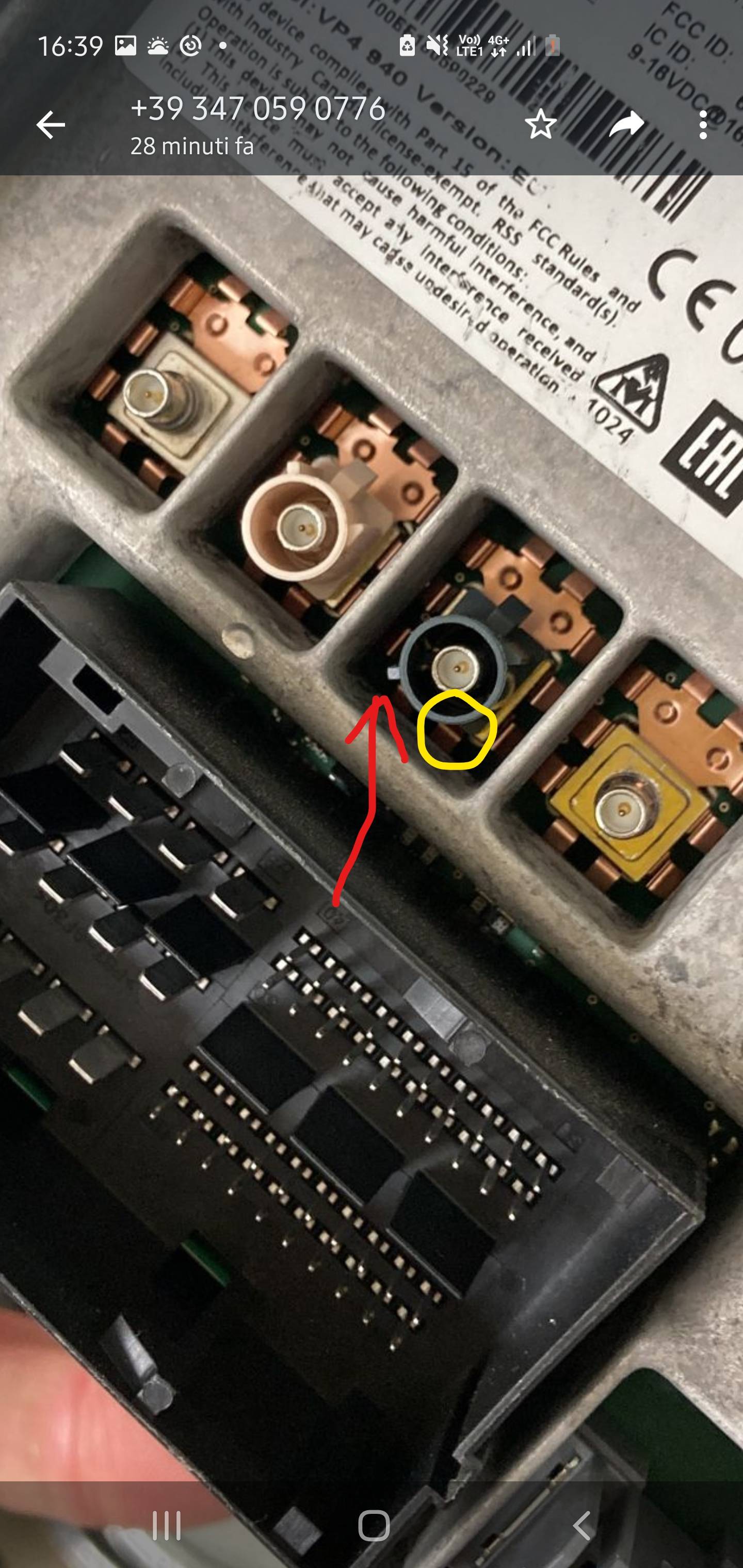

Visualizza allegato 235089
Visualizza allegato 235090
Qual è quello compatibile mi puoi inviare il link?

Guarda lato autoradio se uno dei connettori ha la filettatura potrebbe andare ma in teoria la connessione GPS la prende dal connettore grigio se non erro..

Visto che avevi accennato che dalle recensioni te lo davano come buono con quel tipo di connettore, questo si innesta alle connessioni che hai e sembra avere gli incastri giusti..
Riguardo alla compatibilità non saprei, diciamo che il linea generale le antenne concepite per il segnale GPS lavorano alla stessa frequenza e segnale, sono le connessioni che cambiano (il connettore) per il resto è un cavo schermato con polo caldo e polo freddo, il caldo è il centrale, a 50hom, all'interno dello scatolotto è presente una spirale (antenna) calcolata per lavorare alla frequenza stabilita..

I connettori sono questi il cavo GPS più adatto ?

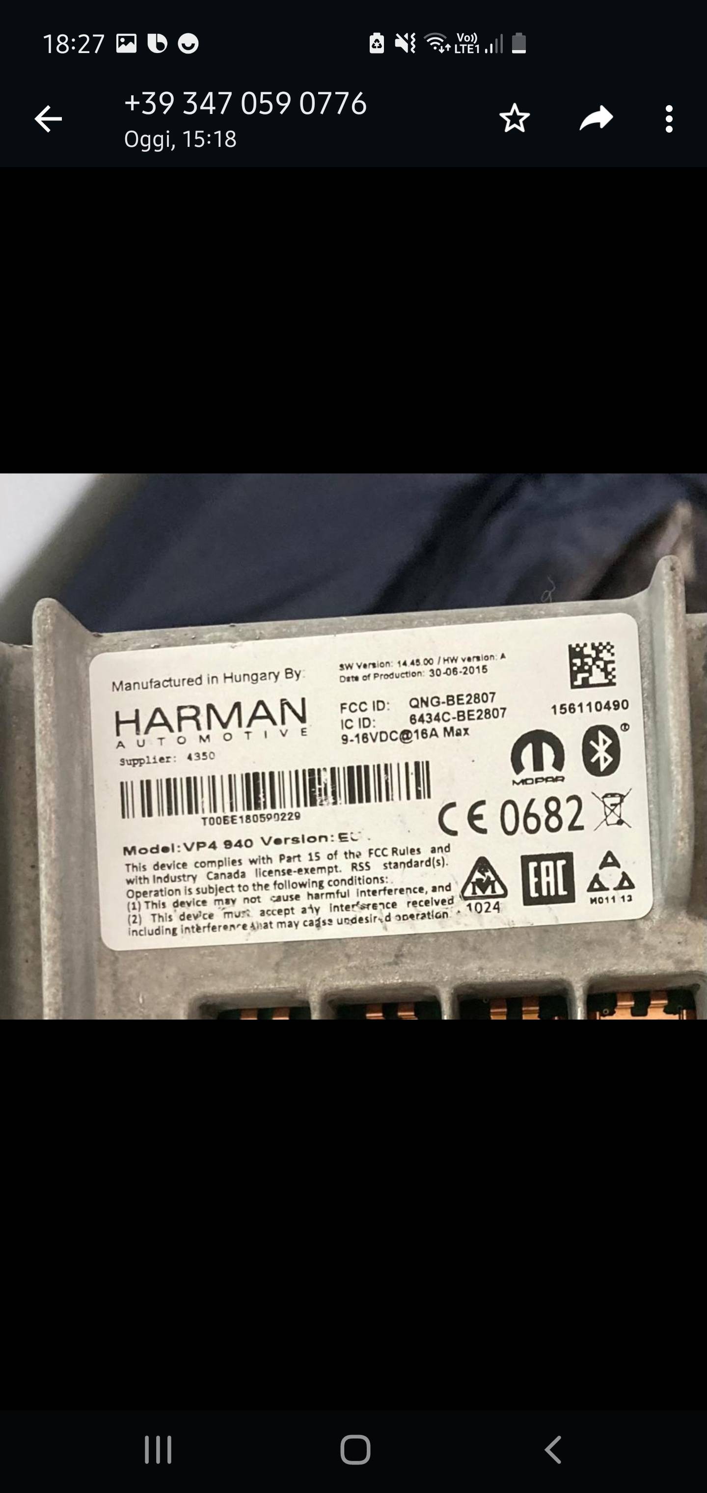

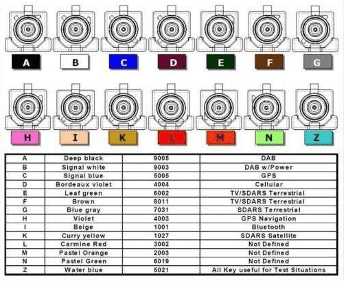

Questo è il connettore GPS
Questo schema lo trovato sul forum e da un idea delle varie connessioni e corrispondenza della sua funzione..
Pero è strano ti manca il C che è proprio quello del GPS siamo sicuri che la radio è predisposta?
Nel senso che io do per scontato che sia il grigio, pero se guardiamo lo schema delle varie connessioni non corrisponde, effettivamente quello che avevi visto tu corrisponde nella tabella: ( C ) GPS.
se guardi la tua radio e le connessioni noterai che non hai quel tipo di connettore, ma ne hai altri che corrispondono a altro.
Secondo me ti conviene andare da un elettrauto anche per il fatto che dopo aver montato la radio dovrai fare allineamento proxy con lo strumento diagnostico come ti avevo accennato qualche post fa.
Dovrai anche inserire il codice della radio per farla funzionare con la centralina.
