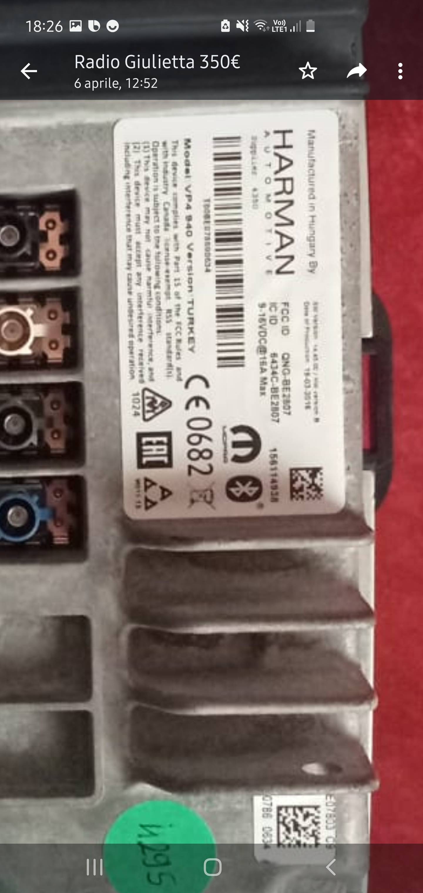

Io quella che avevo preso ma hanno sbagliato il codice era così, però in questa che è identica ho il codice ma i connettori sono diversi non capisco perche
Avevi questa identica ma con connettori diversi e non avevo il codice e non richiedeva allineamento proxy

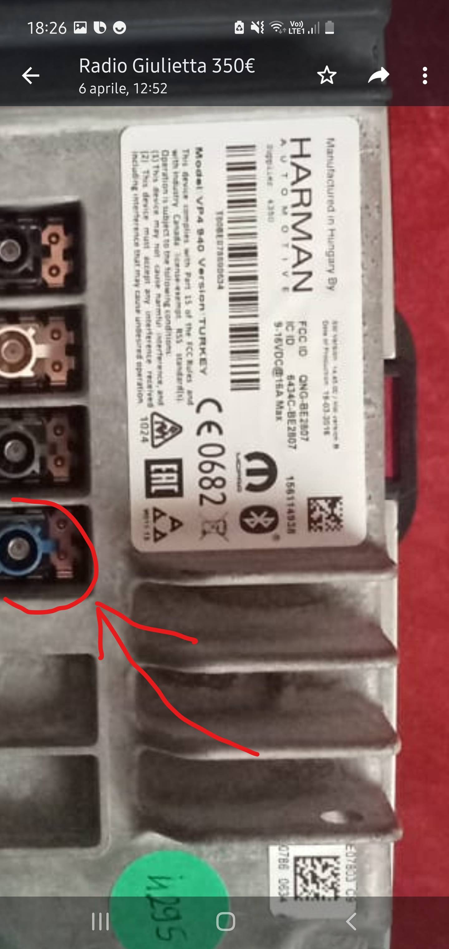

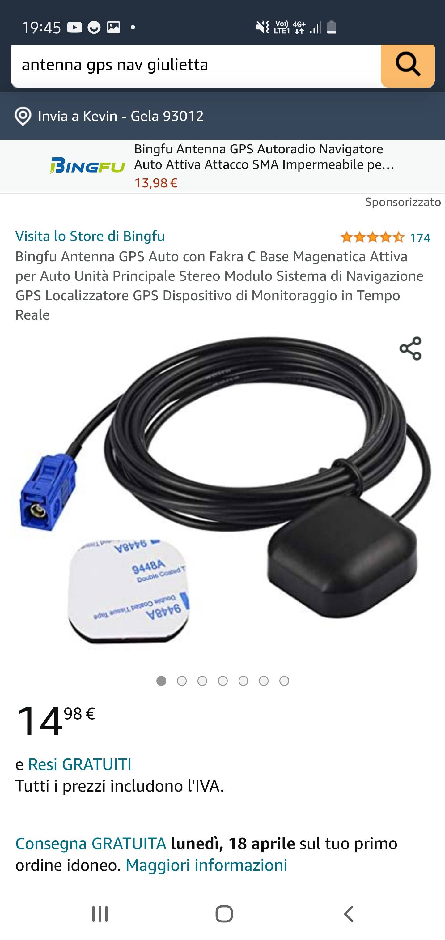

In questo ultimo allegato riconosco le connessioni come puoi notare hai il connettore blu ed è esattamente quello il connettore del GPS e corrisponde esattamente all'antenna che avevi trovato.
nella radio prima di questa come puoi notare mancano proprio fisicamente gli agganci per la connessione nel primo e nell'ultimo connettore.

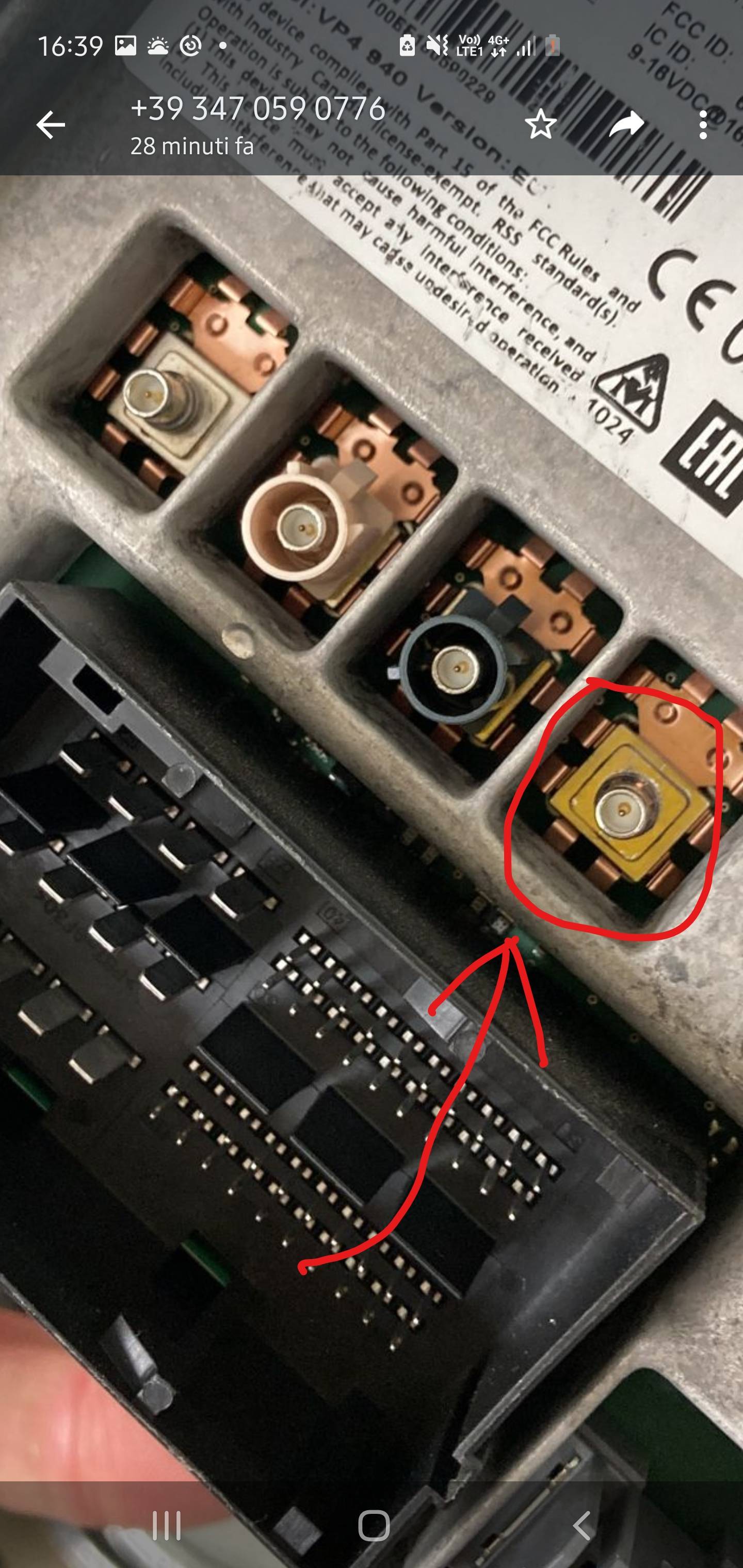

Forse mi sono spiegato male la connessione che ti serve è blu non gialla:
La parte che manca è il connettore di plastica attaccato alla basetta.
Come puoi notare la basetta è gialla, ma manca la parte in plastica per la connessione che è di colore blu, probabile che quando hanno staccato i cavi per errore o per mancanza di manualità è venuta via la sede di aggancio.
Ora per ovviare al problema visto che molto probabilmente non riuscirai a reperire quel gancetto blu, o lo sganci dalla vecchia radio se hai una connessione simile e lo incastri nella basetta gialla evidenziata, o inserisci il cavo comunque tanto il contatto elettrico lo fa in ogni caso, e per fissare il connettore in modo da non sfilarsi con le vibrazioni usi della colla a caldo intorno al connettore esternamente.
Quel gancio in plastica serve a tenere saldo il connettore una volta inserito.
Quindi entra comunque?
Io ho ormai acquistato questo cavo
Si entra comunque l'unica cosa è che senza quel fermo il cavo in marcia potrebbe staccarsi, fissalo con la colla a caldo fagli un bel giro bello pieno, e se un domani devi staccarlo la colla a caldo la rimuovi.
O come ti avevo detto staccalo se è presente nella vecchia radio, e attaccalo alla nuova, quel fermo non è saldato ma semplicemente agganciato alla basetta.
