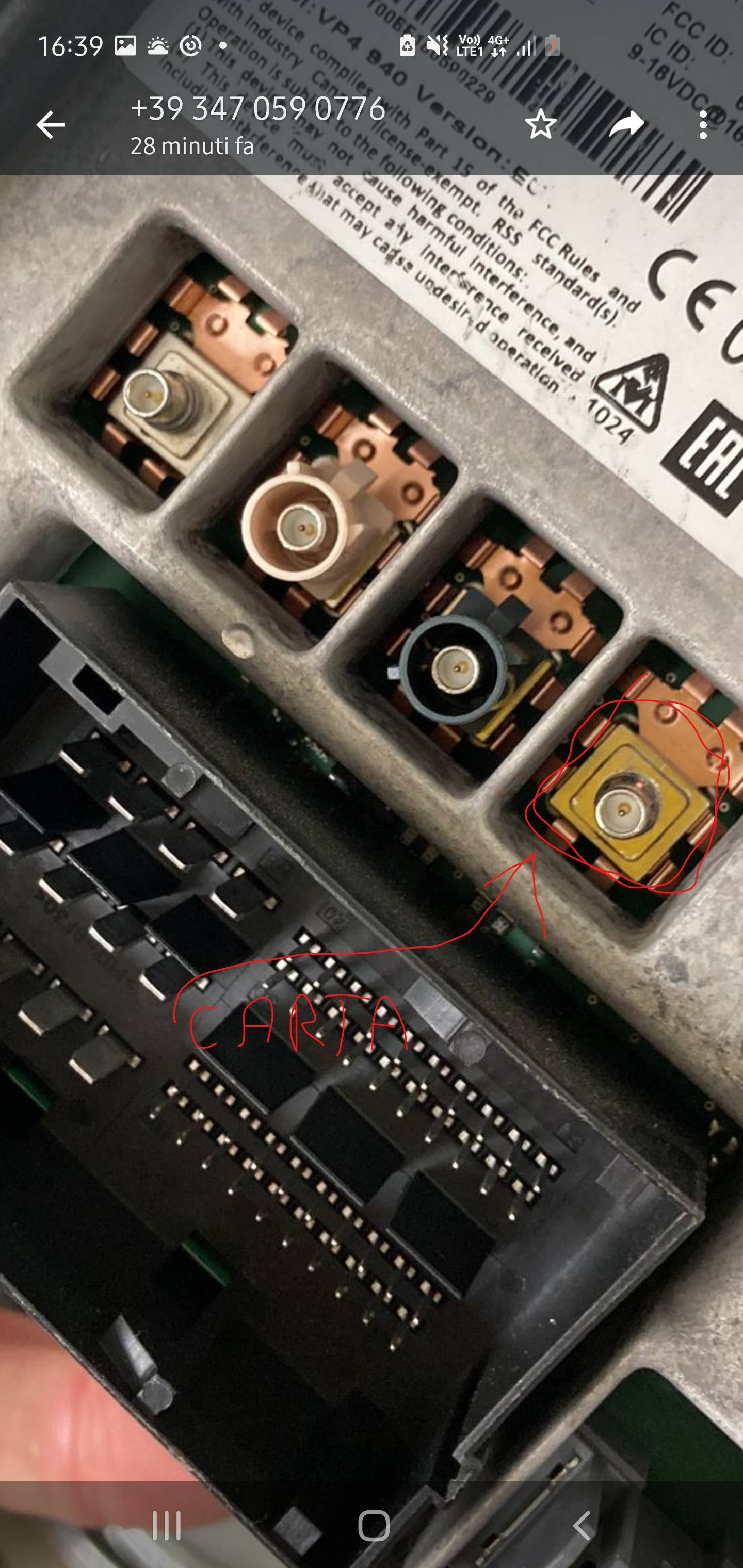

Il cavo gps entra ugualmente?

esatto il cavo entra e se riesci a fare il passaggio non avrai problemi d'innesto..
esatto il cavo entra e se riesci a fare il passaggio del castelletto connessione non avrai problemi d'innesto..
Senza Il blocco è lenta la presa?
Diciamo che se prendi una buca hai buone possibilità che si stacchi, a limite usa la colla a caldo, metti dei pezzettini di carta per proteggere la basetta gialla e i contatti dorati che sono saldati alla scheda, e poi riempi con la colla a caldo facendola attaccare sia al connettore che la parte in alluminio.
La carta ti serve per isolare i contati in modo che non gli finisce la colla a caldo tra le fessure, non per un fattore di isolamento elettrico, ma per il fatto che se un domani vuoi staccare il connettore riuscirai a eliminare la colla a caldo senza intaccare i contatti saldati.. (verrà via più facilmente).
