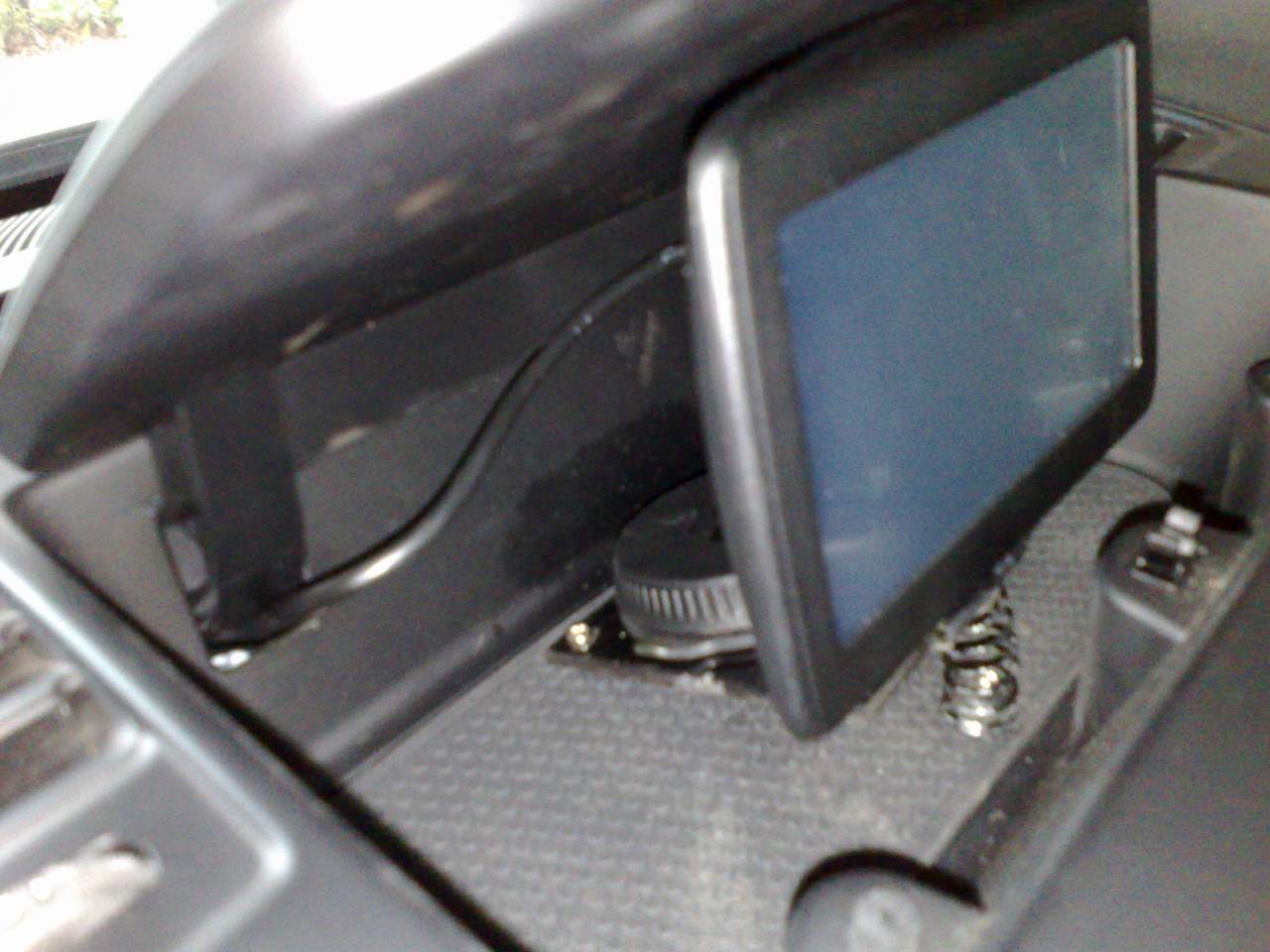

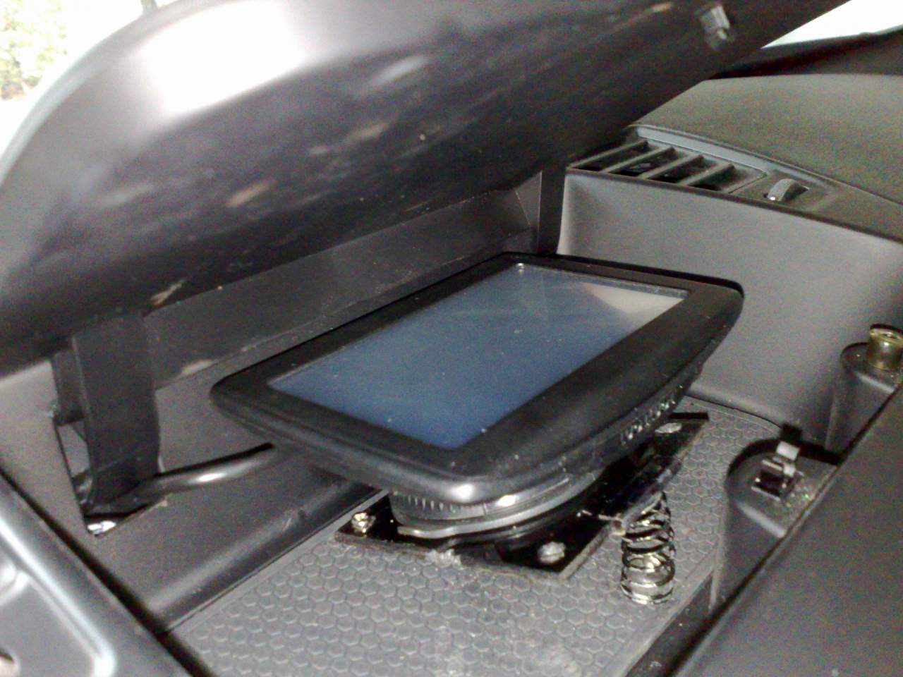

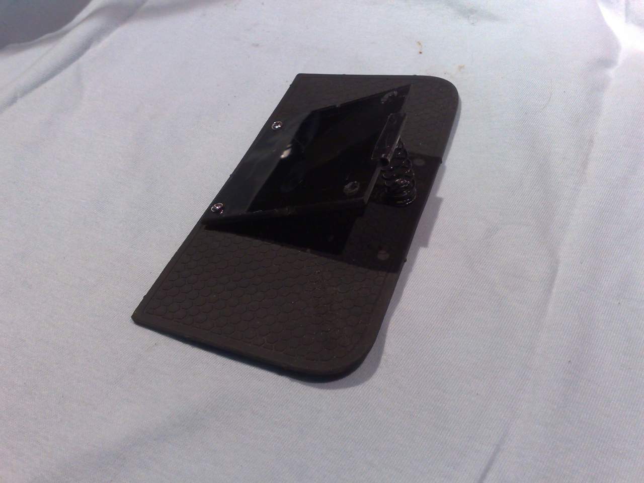

il tomtom e' lo start 20 europa ,e si accende con il cavo con presa usb \accendisigari in dotazione andando a prendere l'alimentazione dal cablaggio del''accendisigari nel tunnel, la cosa che richiede tempo e' la costruzione di una piastra di plexglass di 75x75 mm con molla alta 30 mm molto leggera perche 'non puoi fissare il navigatore sul fondo altrimenti non lo potresti vedere , e neppure sul fianco altrimenti non si chiuderebbe lo sportello .saluti 02012013002.jpg02012013003.jpg02012013005.jpg

Allora , attenzione allo schermo troppo grande perche' se anche piu' bello esteticamente , e' poi fastidioso quando si guida specie verso il tramonto o l'alba perche' e' sempre una tv che emette una luce diciamo " brillante " verso gli occhi e quindi li affatica . A differenza di tante auto che hanno lo schermo al centro in basso della plancia , sicuramente piu' scomode nella visualizzazione in movimento perche' si deve distogliere lo sguardo dalla strada , la giulietta l'ha nella posizione ottimale , pero' puo' risultare affaticante se tenuto con colori troppo brillanti .Per andare a prendere l'alimentazione bisogna smontare il vano che e' fissato con 2 viti sotto il tappetino , poi con un sondino da elettricista si passa da dei fori che ci sono , e si andra' ad uscire vicino al pedale del gas ,dove nel caso del mio tomtom ho fissato l'alimentatore cilindrico in dotazione , per poi arrivare all'alimentazione del''accendisigari .(occorre un po' di manualita' )per accedere all'accedisigari che e' un po ignorante , bisogna anche sollevare la cuffia del freno a mano .
Grazie Roby, credo che applicherò questa soluzione a breve...puoi solamente spiegarmi il processo di realizzazione della base in plexiglass? del tipo l'hai comprata e fatta tagliare, poi come l'hai attaccata al tappetino? e la molla, come l'hai montata? che molla è?
