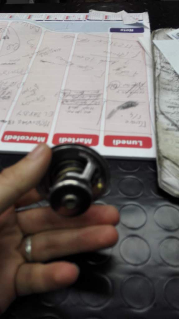

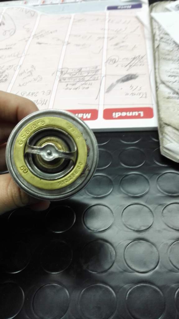

Grazie per le dritte, appena posso dò un'occhiata sotto al cofano... nel frattanto sono passato da un autoricambi molto grande il quale mi ha proposto, credo e spero, il pezzo interno della valvola termostatica, aveva una serie di fondi di magazzino, me lo lascia a 10 euro visto che non sà neppure bene da dove arrivi... vorrei solo esser certo che sia compatibile, il pezzo è marcato "G.Savara" , ricambio n. 9.10.286.00 e sopra c'è scritto 79 gradi !
Ad un primo sguardo l'alfa 33 non appare nei modelli compatibili... che ne pensi ? A presto e grazie ! IMG_20160316_192525.jpgIMG_20160316_192528.jpgUD400879D.jpg
..mha da 82-86 gradi (vedi sotto) a 79 gradi (un po' bassina comunque) non cambierebbe tantissimo,
però vai a sapere se monta correttamente come dimensioni esatte..
Ti faccio un esempio per come cercare i ricambi..se avevi un'alfa 33 dall' 1988 in poi ti indirizzavo
sul catalogo elettronico Fiat "Eper" che si trova anche online, ma per gli anni prima dell'88 Eper
non ha i codici ricambi; per cui..se non hai dei ricambisti che abbiano la pazienza di fare
la ricerca dei codici equivalenti e ordinare il ricambio, cerca tu stesso in rete "termostato alfa 33",
quando ne trovi uno per la prima serie circa 83-87) copiati il codice alfa "cod 60504230"
e fai una nuova ricerca, trovi gli originali alfa e gli equivalenti di altre marche:
Termostato Alfa Romeo 33 1.3 edizione '88 cod.60504230 | eBay
(originale alfa cod 60504230, al 99% il termostato è lo stesso per tutte le motorizzazioni della prima serie)
se ingrandisci la foto forse si legge che apre a 86° ??
Termostato, Refrigerante 819881 da VALEO - ALFA ROMEO
equivalente valeo, cod valeo 819881, questo apre a 83°
Termostato, Refrigerante TX 92 86D da BEHR THERMOT-TRONIK - ALFA ROMEO
equivalente Behr, cod behr TX 92 86D, questo apre a 86°;
i termostati di questa marca costano di più ma hanno
fama di durare più dei soliti 2-3 anni)
etcc. altre marche:
OEM Numero 60504230 Termostato, Refrigerante a buon mercato on-line
etc..Mahle apre a 86°, Marelli apre a 82°,
..86° pare andare per la maggiore, magari era il settaggio originale,
82°-83° è settaggio invece un po' più prudente, poi queste credo sono
le temperature di "inizio apertura", l'apertura completa è qualche grado
più in alto, per cui ogni produttore la misura a modo suo, c'è un po'
di errore in ogni caso ma che non fa nessun danno..

Alla fin fine ho sostituito tutta la valvola (i vari termostati che trovavo, nonostante la corrispondenza di codice non entravano in quella che avevo), prendendone una di quelle "sigillate" ; nessun problema per il montaggio, vanno egregiamente anche quelle indicate per le serie successive alla mia. Unico neo che mi ha dato un pò da pensare la temperatura (88°) , forse un pò troppo alta ? In effetti appena incontro un pò di traffico mi parte la ventola dopo un 3/4 minuti da fermo ; tuttavia per il resto finalmente il motore scalda invece di restare inchiodato sui 40° !!
