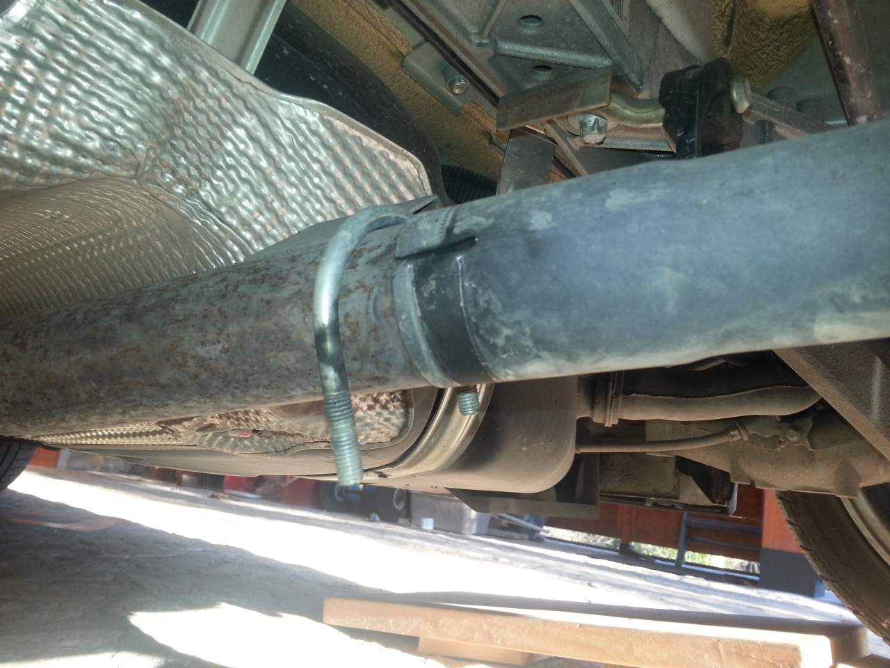

Qualche settimana fa ho iniziato a sentire un soffio provenire da sotto la macchina, per di più in galleria o in garage; incuriosito, ho iniziato ad aprire i finestrini (con 0 °C ...) mentre andavo a lavoro e sentivo questo soffio soprattutto ai bassi regimi (1500 - 2000) e sul cambio marcia (TCT), infine, mi inizia a brontolare il motore a livello di carburazione!
A questo punto metto l'auto sulle rampe a casa e ... sorpresa
Quella cravatta di merd@ in dotazione con lo scarico che non mi convinceva dall'inizio fatta ad U rovesciata con una staffa dritta in chiusura che praticamente cinge solo metà tubo, col tempo (neanche 2 mesi) l'ha ovalizzato facendo così fuoriuscire i gas di scarico dal collettore del terminale (vedete in foto le strisce nere dei fumi ...)
Così ho fatto quello che avevo pensato in fase di montaggio: ho tagliato la saldatura della cravatta originale sul terminale originale e ci ho messo quella che cinge l'intero tubo e con non poca forza l'ho fatto tornare tondo.
Oltre a questo, grazie anche al sale chimico che buttano in autostrada ho notato già diversi punti di ruggine dietro i terminali
Non so se riuscite a vederlo bene dalla foto!
In conclusione, penso ancora quello che pensavo prima di acquistarlo: se non volete spendere tanto va più che bene e fa un grande risultato estetico (incupendo leggermente il rumore ai bassi regimi) ma se volete un prodotto superiore al buono ... lasciate stare!

Tranquillo, è semplicissimo, l'originale ha solo un punto di saldatura largo meno di mezzo centimetro, ci metti un secondo con un piccolo flex!
Altrimenti devi prendere una fascetta tonda, che cinga tutta la circonferenza del collettore del silenziatore. Vedi però il diametro del collettore perchè onestamente non me lo ricordo!
