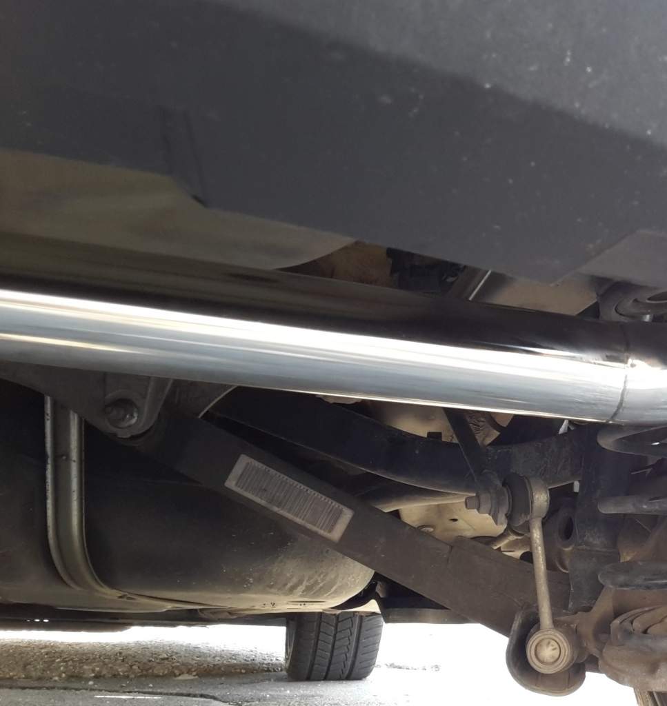

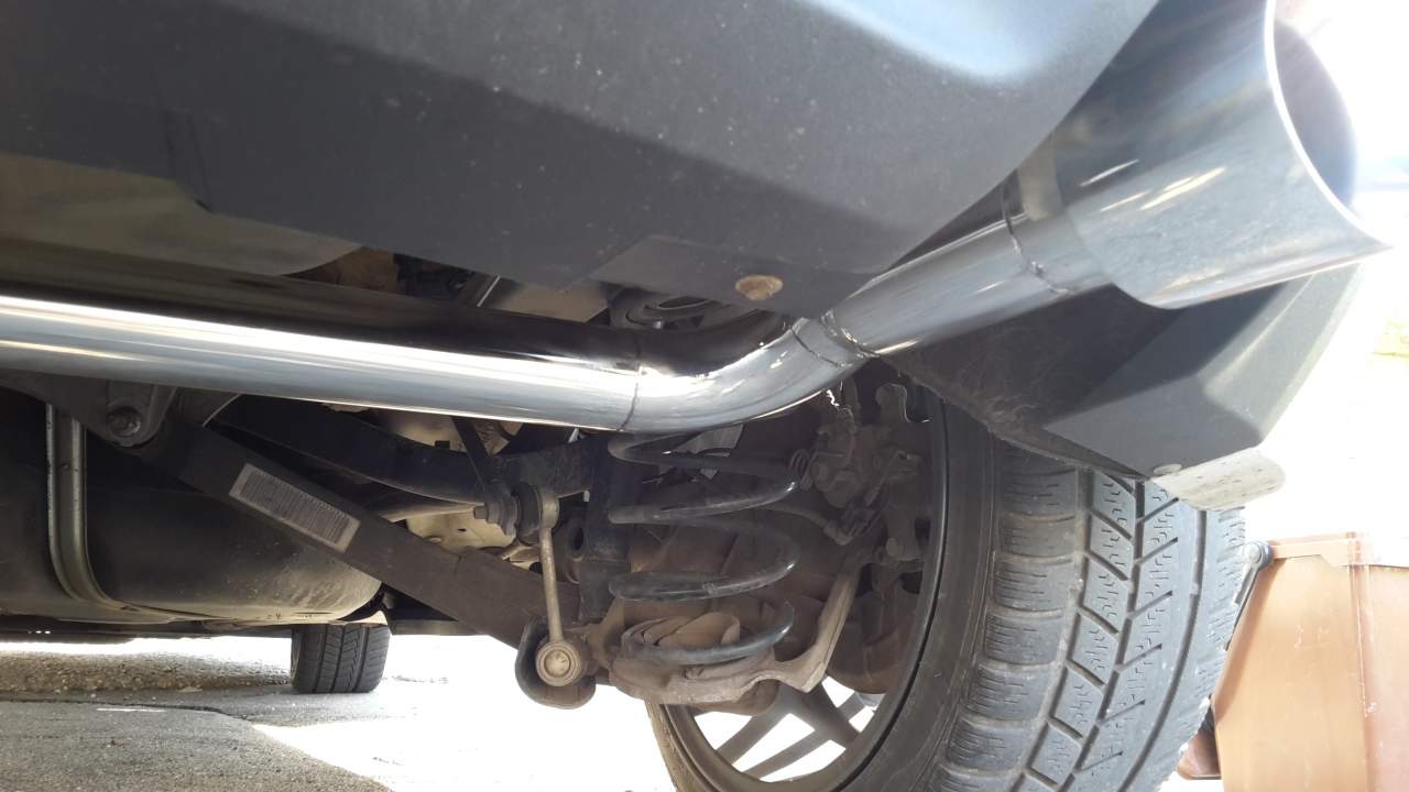

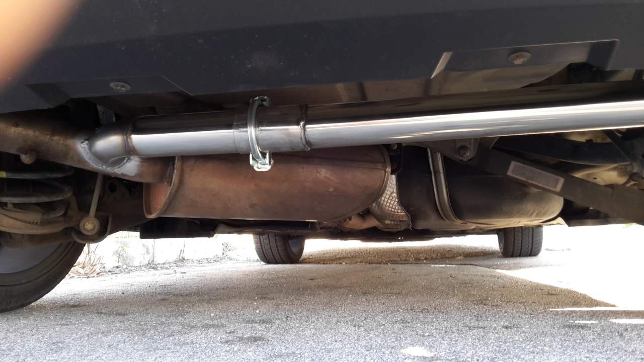

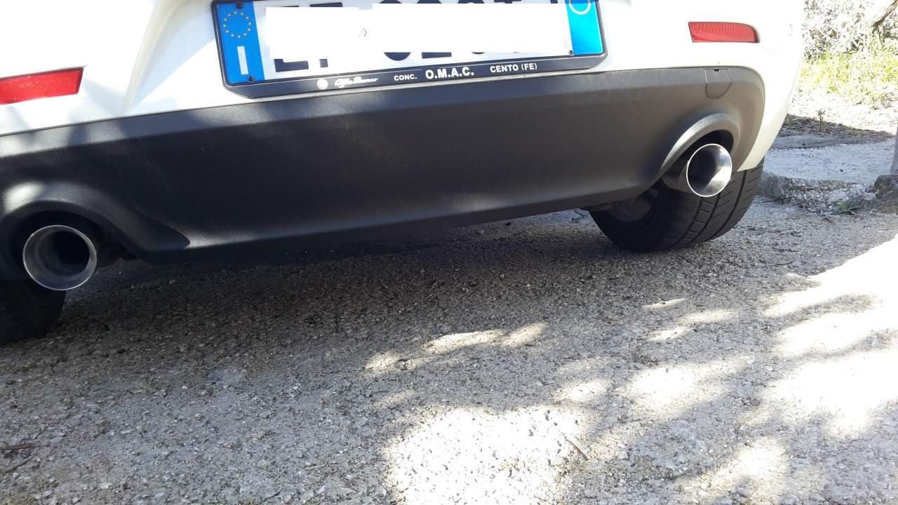

Da poco sono possessore di Alfa Giulietta Multiair TB 170 cv e vorrei subito condividere un lavoretto che ho fatto da solo spendendo due soldi.
Il lavoro l'ho svolto perchè il tipo che mi ha venduto l'auto mi ha lasciato il DAM doppio ma si è trattenuto la marmitta doppia per venderla separatamente dalla vettura e onestamente di andare in giro con un buco vuoto non mi andava, ho tamponato così la spiacevole cosa
Il lavoro è un "provvisorio" inattesa di installare downpipe cat 200 celle magnaflow e terminale magneti marelli 900T, però devo dire che è venuto meglio di quanto pensassi.... per essere un lavoro fatto " hand made" da me.....
che ne pensate?
Un saluto a tutti voi

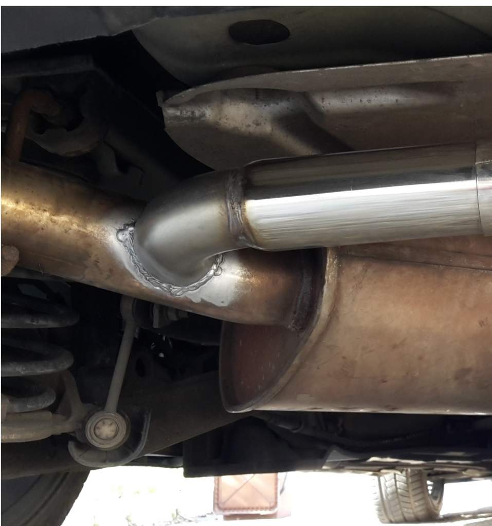

Io aprezzo sempre le persone che ci provano e per un home made della domenica hai fatto un ottimo lavoro !! ;) anche se dovevi direzionare di più il tubo dello sdoppiamento così non fumera uguale .. proprio volendo potresti eliminare il barilotto e non hai nemmeno bisogno del 900t ... 20 euro di tubo e una mattinata di lavoro

Penso che devi fare in fretta a montare il magneti marelli
Dai l'aspetto estetico da fuori è molto più che decente, credevo peggio...io ho messo la foto del dettaglio per condividere con voi un lavoretto "fatto a mano"
dal costo minimo... sempre meglio di chi rimuove il kat e fa una canna dritta dal 1.4 120 cv e poi si lamenta del perchè in basso non vada più la macchina :p però in compenso ha un gran bel rumore da fresa tagliasfalto verdini!
comunque è una soluzione temporanea :D

per fare quello che vedete ci ho impiegato 1 oretta e ho pagato di fatto quasi solo i due finalini da 90 mm della Magnaflow 45 euro.
A occhio mi sembra di notare che fuma ugualmente perchè il segreto a detta di un conoscente e dove ti vai ad attaccare con l'aggiunta,
se lo fai esattamente 12 cm circa dopo la pancia del silenziatore fumano uguali..
poi con più calma questa cosa la verifico meglio comunque :)

Infatti ho visto che ci hai dato una spruzzata con la vernice per non fagli prendere ruggine ;) potevi usare anche li la bacchetta in inox è eri apposto ;)
Inviato dal mio SM-G900F utilizzando Tapatalk
No, ad essere precisi è un pò di zinco a freddo in bomboletta. . Li a tig era fattibile ma era scomodo e andava fatta una saldatura un pò piu grossolana perché alla fine quello è il punto chiave, dove si attaccano anche due metalli differenti ( ferro e inox aisi 304).
Alla fine in quel punto li è venuta fuori una saldatura sicuro meno pulita ma bella solida e sicura.
Ah comunque sia chiaro non faccio questo di lavoro tutt'altro... sicuro un marmittaro lo faceva meglio
