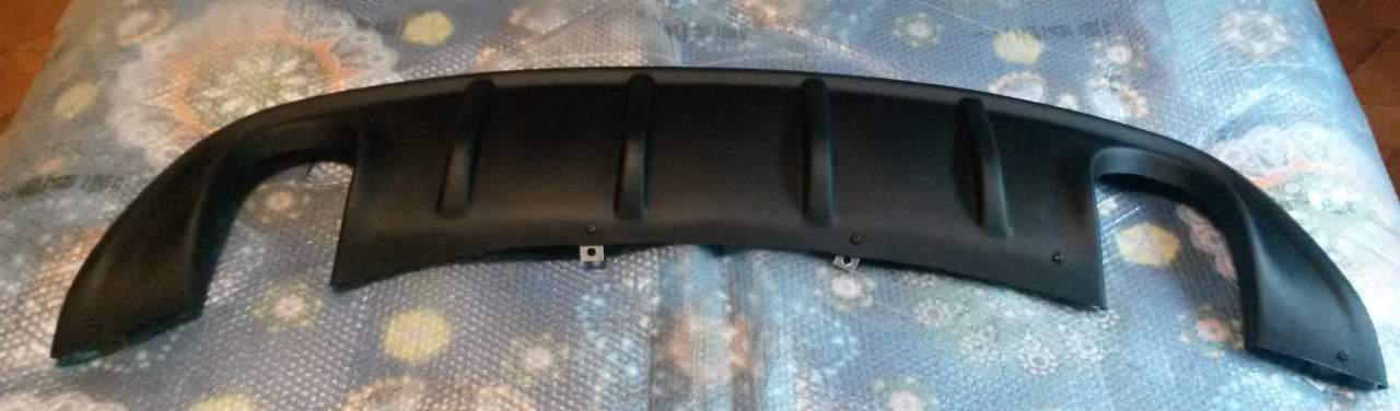

Ecco a voi in Dam appena arrivato!
Lo scarico arriva in settimana e non vedo l'ora :D:D:D
Domandona, si riesce a montare scarico e dam da uno che non ha mai messo le mani in un'auto?
Ho il crick per cambiare le gomme all'auto. Ci sono per caso in giro per il forum le foto sui vari passaggi da fare per installare lo scarico e il dam? Così seguo step by step...
Devi smontare il dam, tramite delle viti nella parte inferiore e togliendo i vari ganci sparsi nella parte superiore (aiutati con un giravite piatto ricoperto di nastro isolante) poi passi allo scarico, basta allentare il morsetto e tirarlo (se non viene fuori smuovilo un po' e viene via)
