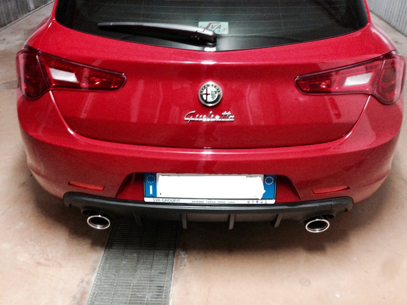

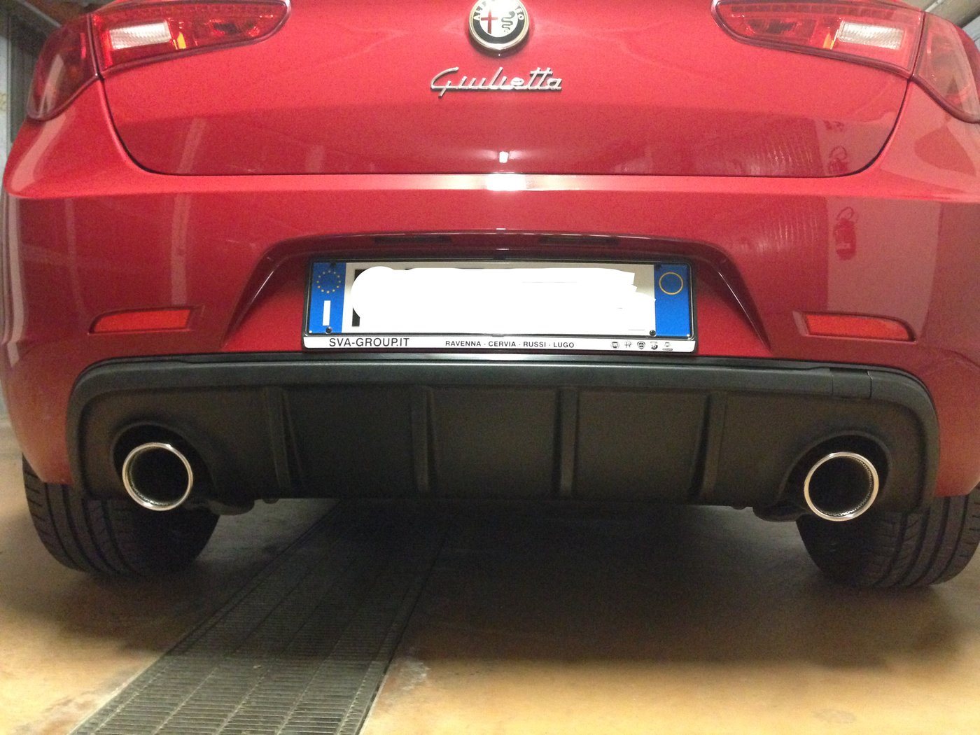

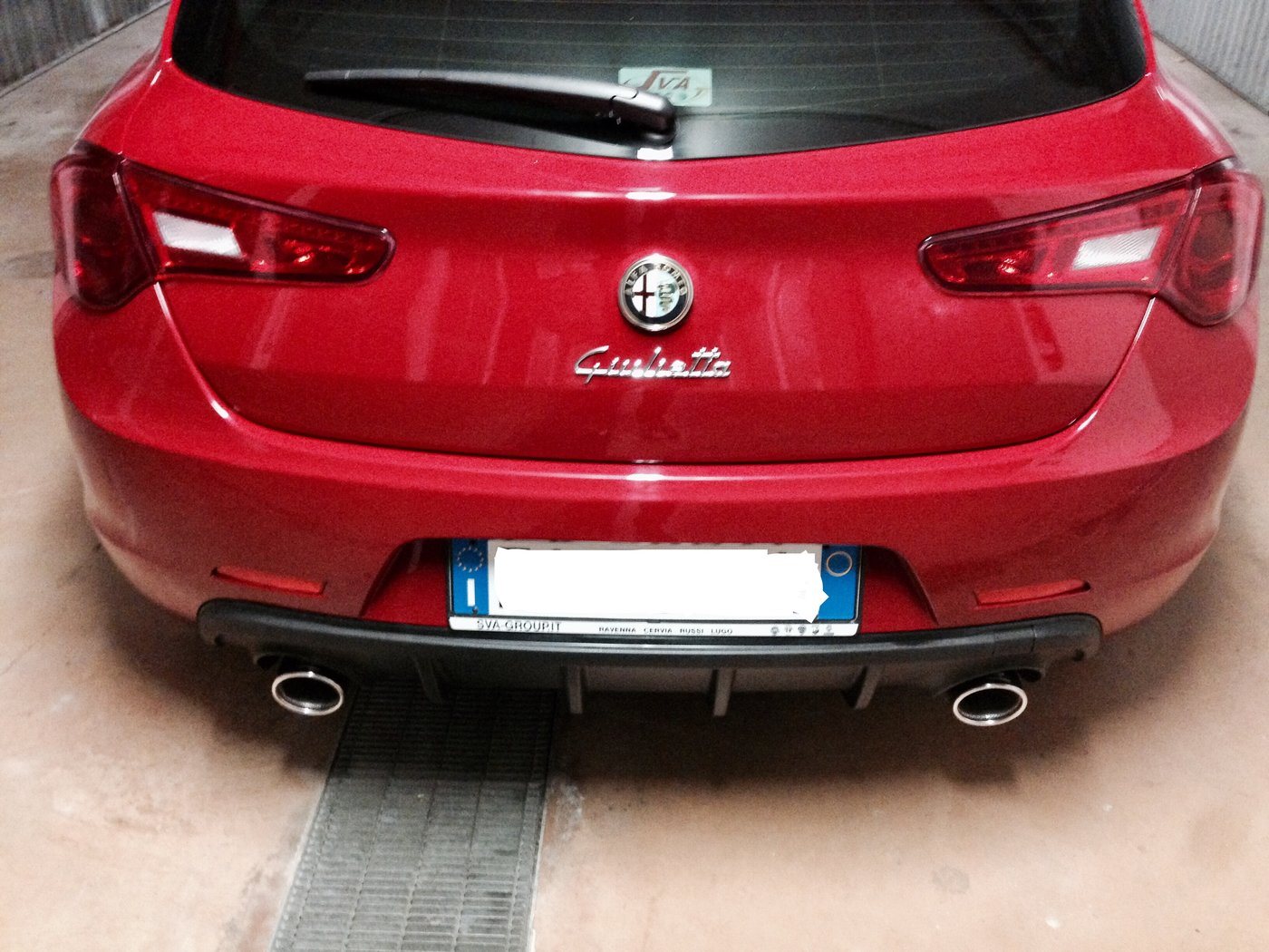

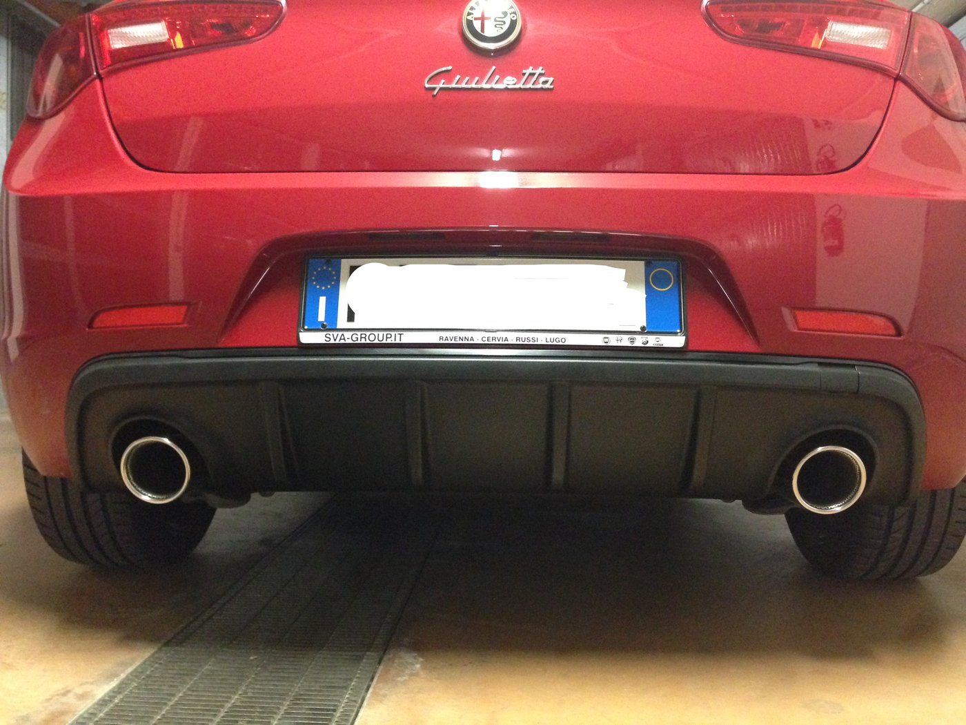

Secondo terminale di scarico Alfa Giulietta
Montaggio finito ✅
Montato tu? Quanto ci hai messo?
No non ho tempo, l'ho fatto montare dal mio carrozziere. Tra l'altro dopo averlo montato mi ha chiamato per farmelo vedere e glielo ho fatto smontare perché era troppo sporgente e basso, ha dovuto tagliare un po' il centrale, circa un cm per farlo rientrare. Alla fine ha impiegato circa due ore e mezza.
Bastava allentare la fascetta centrale e spingerlo più dentro prima di fissarlo nuovamente.
