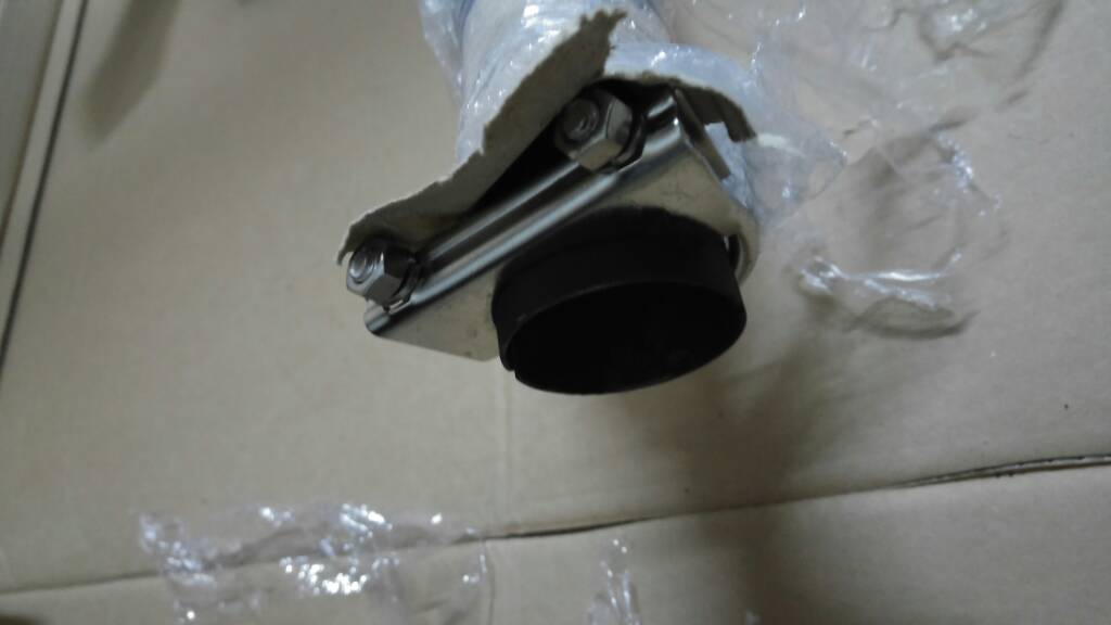

Ragazzi, buonasera a tutti! Mi è appena arrivato il doppio scarico Ulter, e mi chiedevo.. La fascetta da sostituire con l'originale è questa giusto? Visualizza allegato 137239
Ciao...esatto é proprio quella....anche perché nello scarico originale la fascetta é saldata quindi a meno che tu non togli la saldatura nel caso volessi usare quella rimane attaccata al terminale.... quando lo monti non tirarla tantissimo perché va a finire che si piegano i perni....stringi il giusto
Grazie mille!

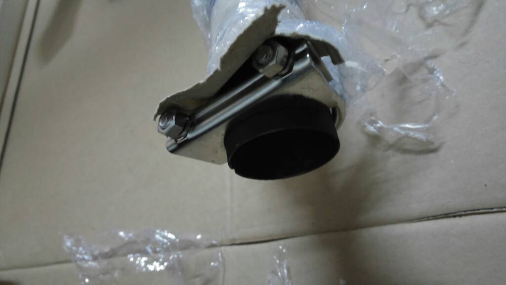

Si, tanti non la montano e lasciano quella originale, io ho sotto quella.
Mi raccomando quando lo monti/fai montare fatti mettere la pasta per scarichi tra centrale e ulter così da sigillare ed evitare sfiati.
Si assolutamente! Perdonatemi se dico una blasfemia, ma può andare bene un qualsiasi mastice alte temperature, oppure ci vuole per forza l'apposita "pasta"?
Io non l'ho messa...perché come imboccatura é buona... entra parecchio dentro il centrale e una volta stretta la fascetta non sfiata per niente...Non c era neanche su originale comunque...l unica cosa se lo monti con la staffa ulter prendi delle rondelle da mettere tra staffa ulter e telaio perché al 99% non è dritto e tocca nel dam
Anche io non ho messo alcuna pasta, è bastata la fascetta e non sfiata per niente.
Dici tocca nel dam perché la staffa fornita rimane un po' più in dentro rispetto all'originale? Mi era parso di aver letto di mettere 3 rondelle su quella staffa, ma sinceramente non avevo capito bene dove.. Quindi le dovrei mettere tra quella staffa e telaio per farlo sporgere un po' e non farlo toccare se non ho capito male?
Si rimane storto.... praticamente da un lato rimane più basso mentre dalla altro tocca nel dam perché rimane più alto... anche io ho messo 3 rondelle...avevo letto anche un altro utente....le 3 rondelle vanno tra la staffa e dove appoggia al telaio dove va avvitato il perno per intenderci...non so se mi sono spiegato
Credo di aver capito.. In pratica la staffa ulter deve poggiare su queste tre rondelle? Ho afferrato?
