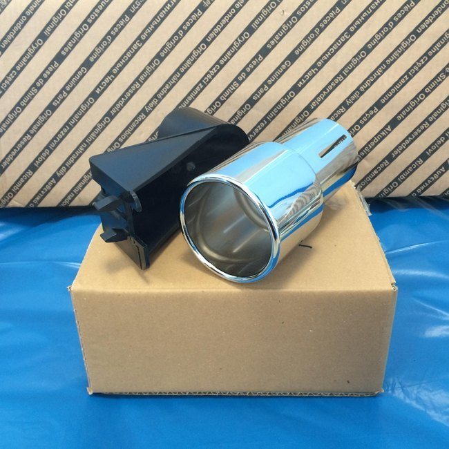

1) si
2) no lo scarico finto ha una staffa in plastica molto diversa da quella in metallo adatta a sostenere lo scarico vero. Puoi vedere com'è fatta anche sul sito alfa.

Su questo non sono sicuro, mi sembra di ricordare che il terminale finto sia un pezzo unico, ma potrei sbagliarmi. Prova a cercarlo in rete e vedi com'è fatto se ha il terminalino rivettato al tubo (come nel vero scarico) lo puoi sostituire diversamente no.
L'ho cercato io, qui vedi la staffa e il terminale che però è come mi ricordavo in un unico pezzo. Non credo che si possa cambiare la parte terminale...

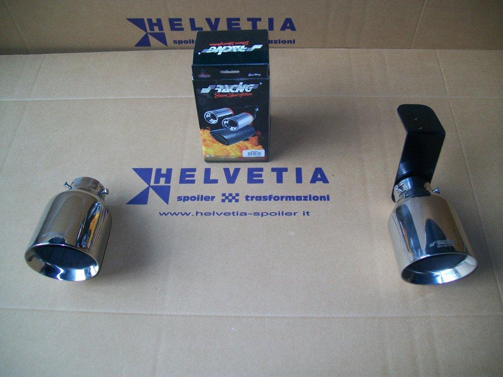

ok grazie davvero tanto per l'aiuto... quindi dato che quella staffa non va bene per i TRX 20 ho trovato un alternativa montando i TRX 25, posto una foto:
questi da come riporta Helvetia dovrebbero poter montare, xò mi chiedo quella staffa dove andrebbe montata? c'è qualche buco predisposto o va bucato il paraurti?
Grazie.
