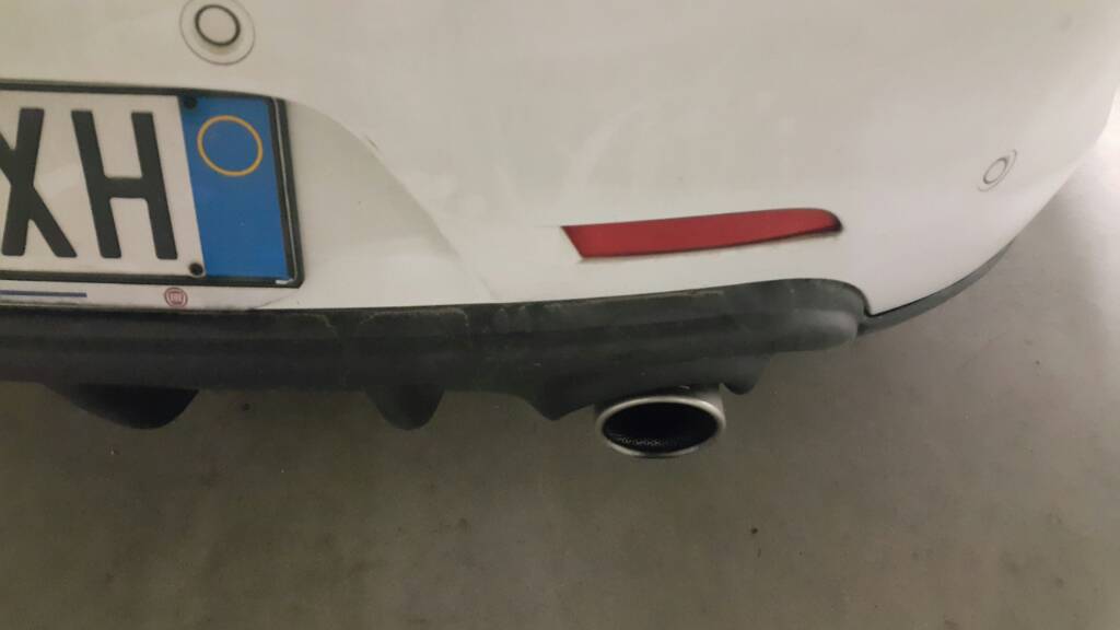

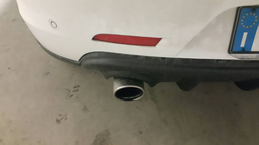

Ragazzi ma anche a voi i terminali dell ulter sono molto spostati tra l uno e l altro??
Sul mio ci sono quasi due dita si differenza tra lo spazio tra il dam e la fine del terminale di sinistra e lo stesso spazio di quello di destra... È normale x voi?? Il meccanico che l ha montato li ha detto che é così e non si può far nulla... Visualizza allegato 160934Visualizza allegato 160935
Ciao io l'ho montato da solo sdraiandomi sotto l'auto...puntato lo scarico sul centrale e relative staffe ho dato un colpo secco ed è entrato! Unica pecca che i terminali toccano il dam ma risolverò appena ho tempo mettendo 2 rondelle tra staffe e telaio..
Grazie Sergio...i miei dono centrati perfettamente sui fori del dam... Il problema é che non "escono fuori" pari!!
Proverò a guardarci da solo o a riinsistere con il meccanico al prossimo tagliando...

Prova a guardare se la staffa del secondo scarico è stata montata dritta....Se è messa male potrebbe mandare fuori "dima" tutto il resto visto che comunque sia gli altri due punti di attacco sono sempre gommini... [emoji6]
