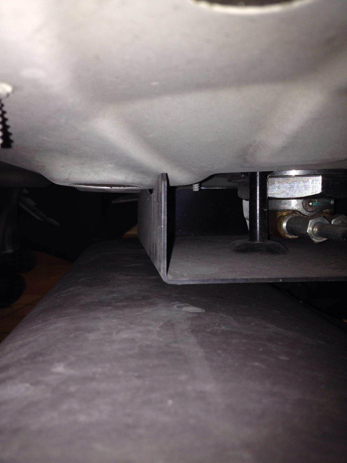

per chi ha il doppio scarico su Giulietta GPL, mi potete dire se lo scarico tocca la protezione dell'elettrovalvola e nel caso se può dare dei problemi? Grazie
A beneficio anche di altri, come ti ho già spiegato, è opportuno lasciare un minimo di sfioro fra la "pancia" dello scarico e la protezione della elettrovalvola, perché metallo contro metallo in marcia si sentirebbero le vibrazioni. E' sufficiente un mezzo cm.

ciao, io lo montato personalmente,ti posso garantire che non tocca l'elettrovalvola del gpl,rimane circa 2-3 cm di spazio .Io,in oltre, per sicurezza ho messo un foglio di protezione termica (ma non è necessario ,è una cosa in più che ho messo). Dopo un anno e mezzo dal montaggio , non ho avuto nessun problema.

per curiosità, come hai fatto ad abbassare la pancia? potrsti farre dllle foto sotto prendendo anche le due staffe che reggon olo scarico? tu hai aftermarket o quello di una 2.0/QV? grazie
io ho lo scarico ulter sport, una staffa te la danno loro l' altra ho mantenuto l' originale,ma da subito non mi toccava niente,l'unica cosa che ho fatto ho spessorato quella originale con un paio di ranelle
Ah ok, allora il mio è un problema di adattatore. Essendo lo scarico di una qv, devo modificarla per far stare lo scarico quel centimetro più basso , perché al momento si appoggia
