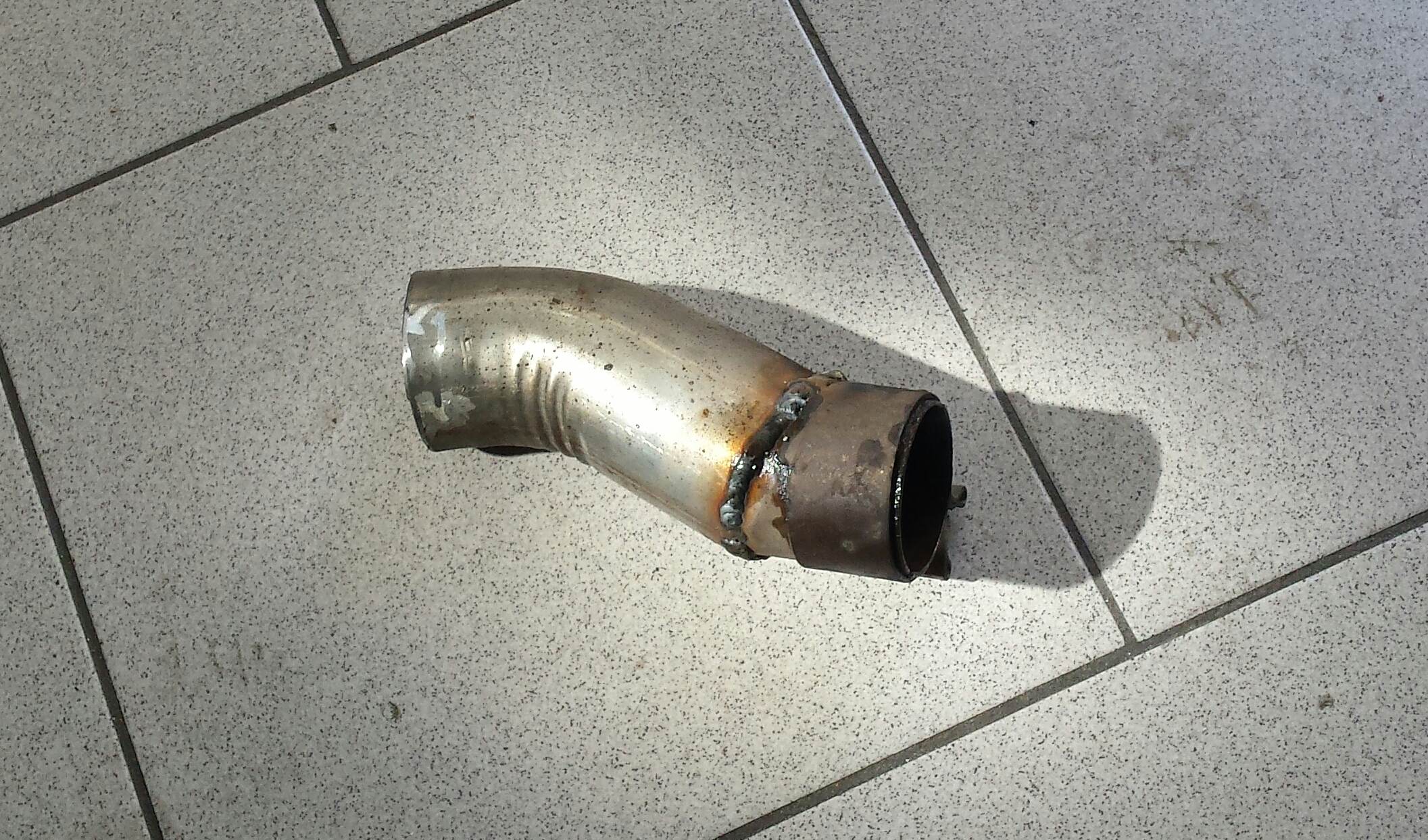

Per chiarezza,i terminali rispetto allo standard sono stati estratti in fuori di circa 1 cm,perchè i terminali incassati standard della Giulietta non m piacciono..Feci la.stessa cosa al mono scarico.
L'adattatore è stato costruito prendendo il raccordo del monoscarico,e un pezzo di marmitta vicino al terminale cromato sempre del vecchio monoscarico...e saldati insieme.
