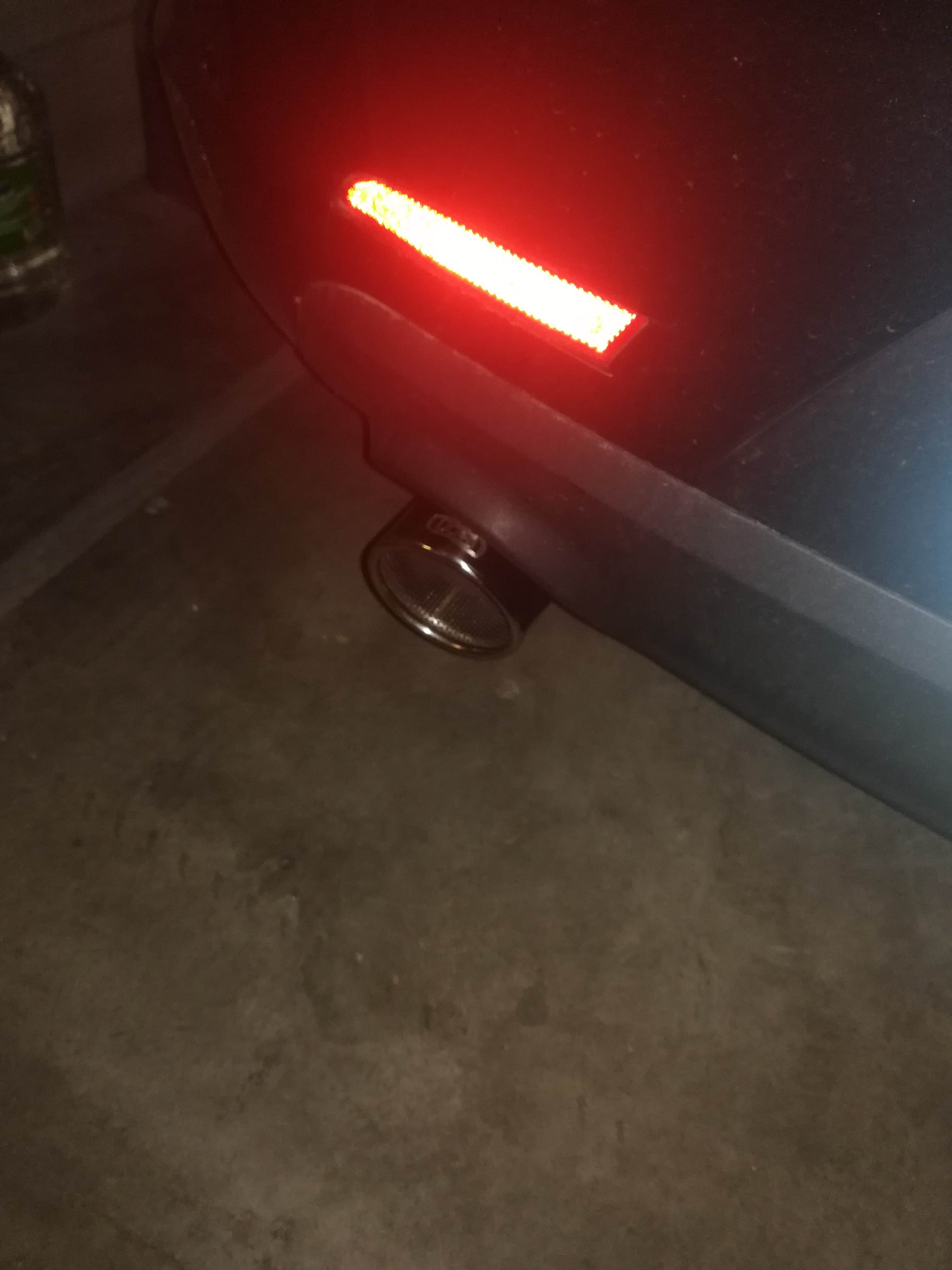

Ciao finalmente sta sera ho montato il terminale ulter sport nuovo di pacca. La prima impressione é stata un po' bruttina: al minimo sembra più silenzioso dell'originale, dai 3 ai 5 mila, solo in tiro, si sente qualcosa in più ma più che un suono sembra un soffio. Mi sai dire se si 'stapperà' un po' con i km?
Molto strano : al minimo più silenzioso dell'originale? Soffio tra i 3000 e i 5000 rpm? Ma sei sicuro di aver montato un Ulter Sport?
Cmq si, dopo un po' di km si apre un po'.
Reazioni: VURT
Ciao si, sicurissimo, sigh... Mi farò un po' di autostrada per stapparlo....
    476 KB · Visualizzazioni: 402
Monta anche il centrale libero...da subito aumenta il sound e nel giro di poco si libera anche il terminale e sarai soddisfatto.

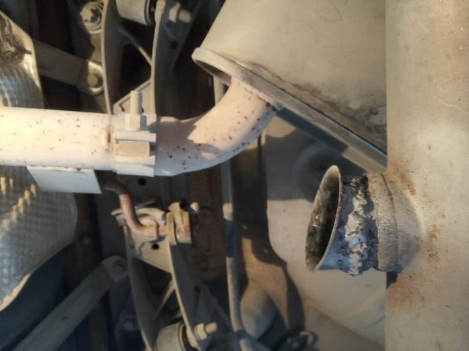

Finalmente amche il mio.1.6 105cv ha il doppio scarico...proviene da una QV.
Ho rimesiato piastra termoisolante,dam e annessa staffa tutto usato in giro per l'Italia..spesa finale incluso montaggio e dunqie creazione del raccordo...328 euro.
Non ci sono perdite di potenza,giusto per chiarire.
Come lucidate i vostri teminali in acciaio?io uso lo SMAG.
Per chiarezza,i terminali rispetto allo standard sono stati estratti in fuori di circa 1 cm,perchè i terminali incassati standard della Giulietta non m piacciono..Feci la.stessa cosa al mono scarico.
L'adattatore è stato costruito prendendo il raccordo del monoscarico,e un pezzo di marmitta vicino al terminale cromato sempre del vecchio monoscarico...e saldati insieme.
