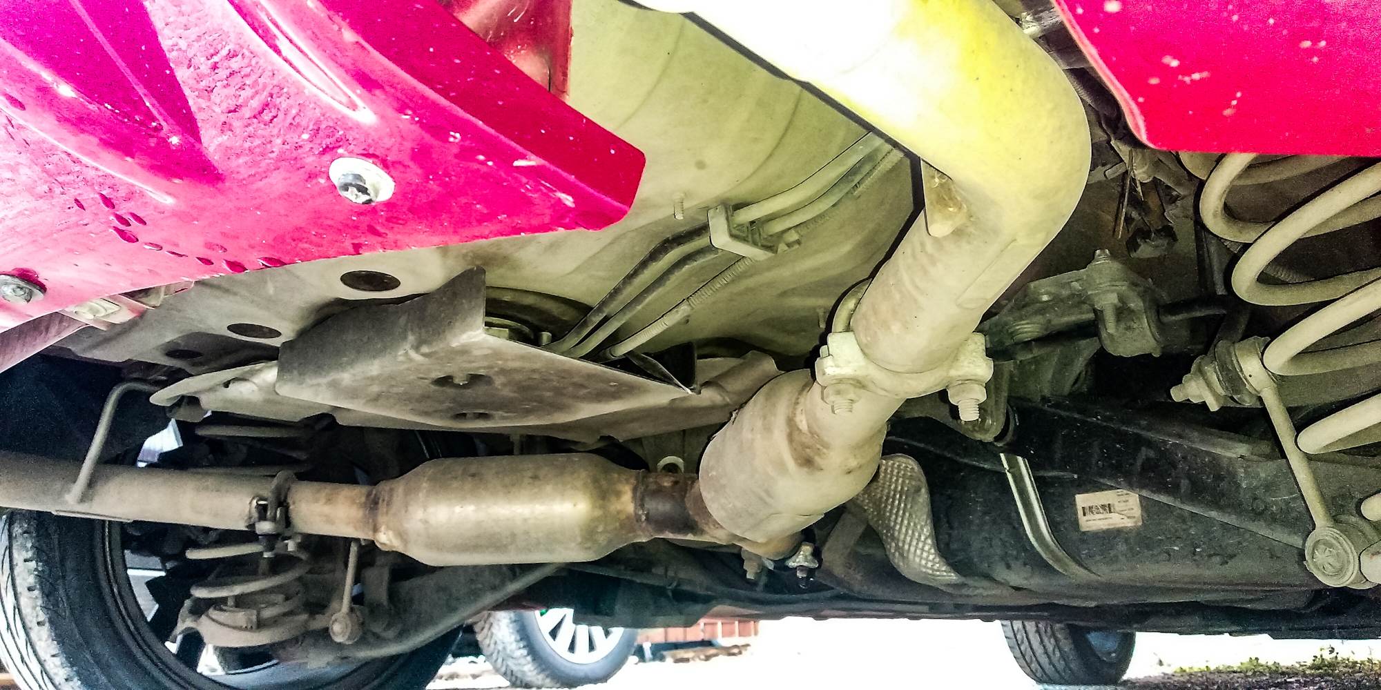

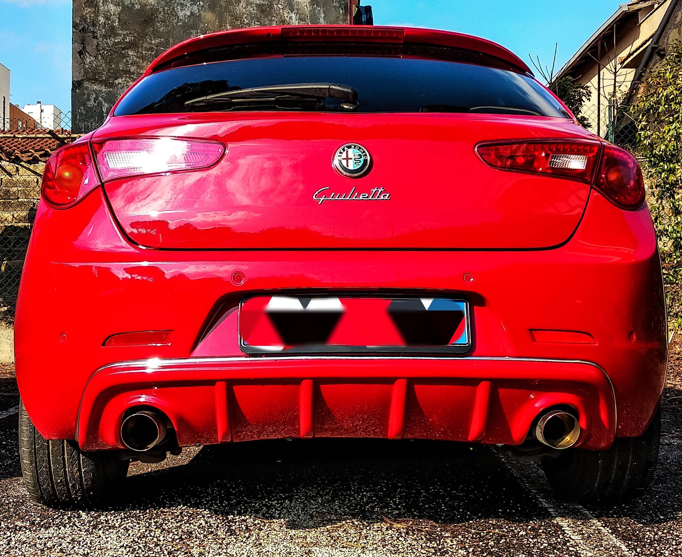

Allego foto esempio per chi fosse interessato.
Ripeto che questo terminale è specifico per la versione GPL, con forma ad Y per girare attorno al serbatoio gas; per la versione Benzina ha la classica forma a T
