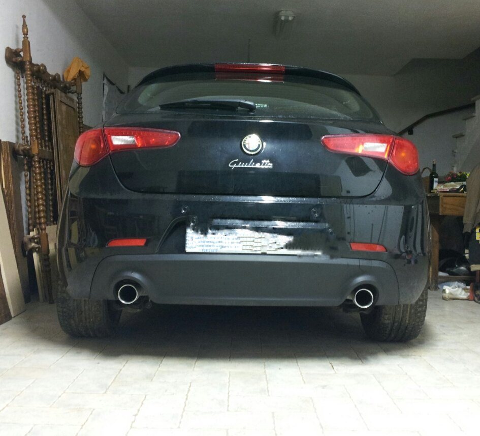

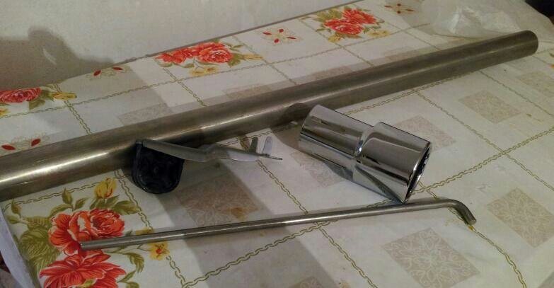

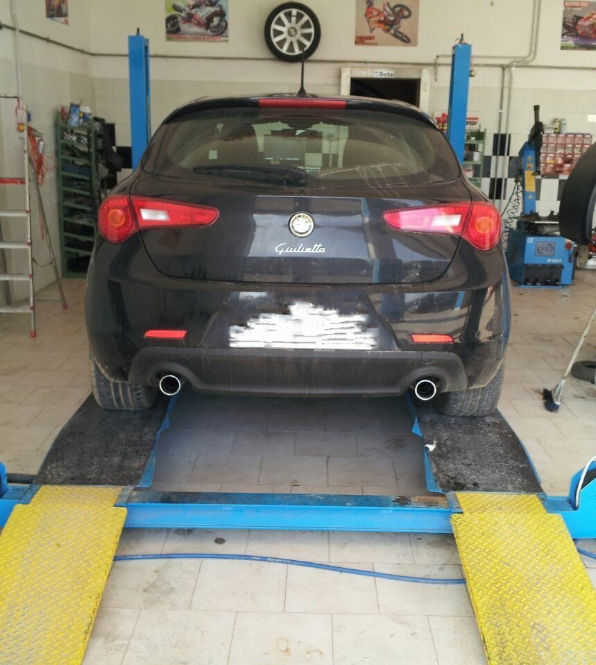

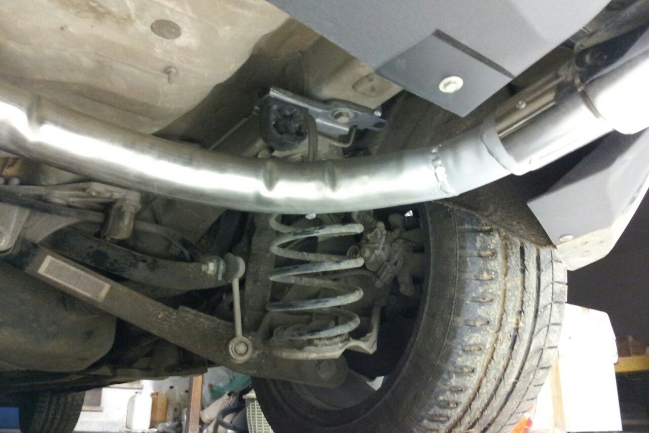

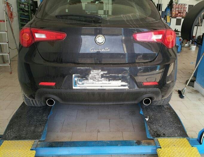

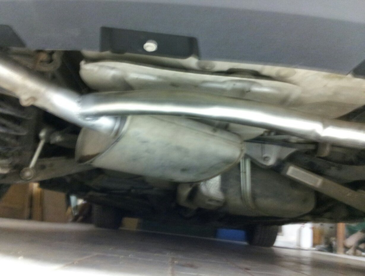

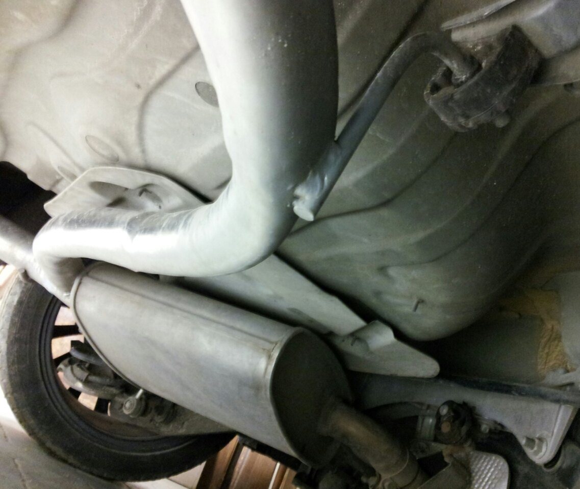

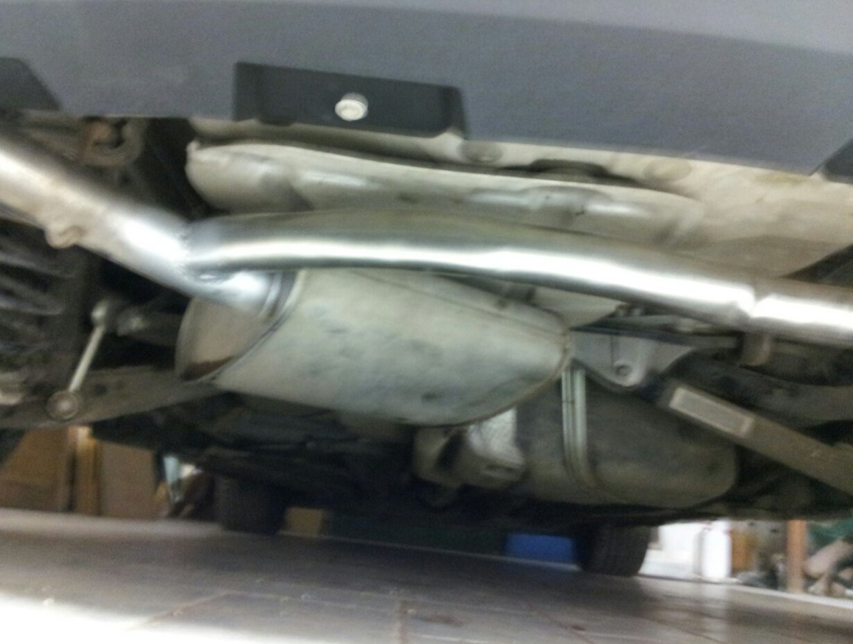

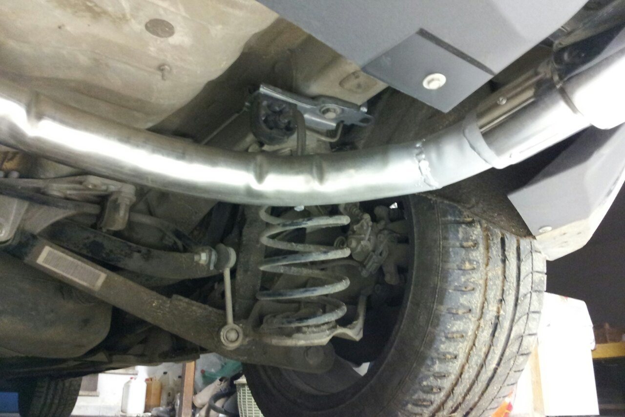

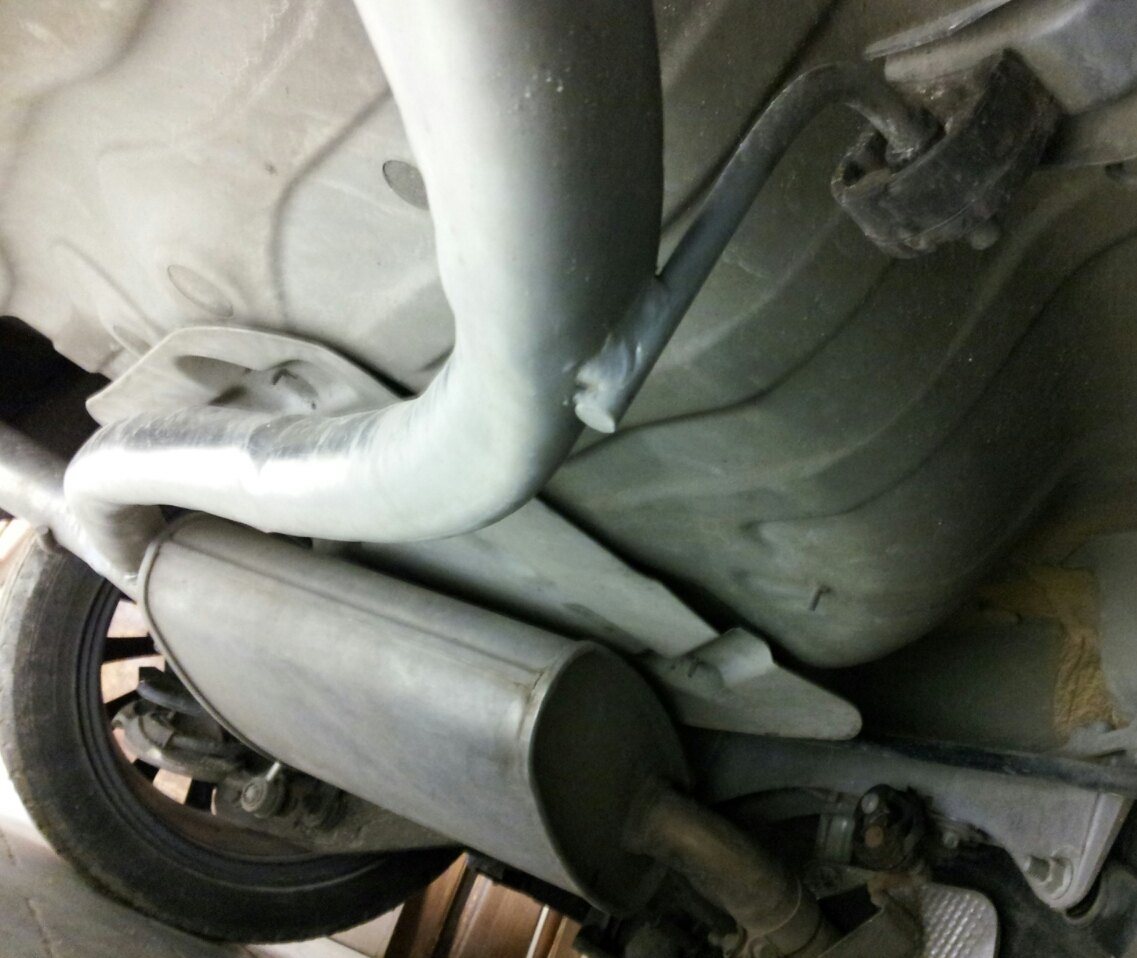

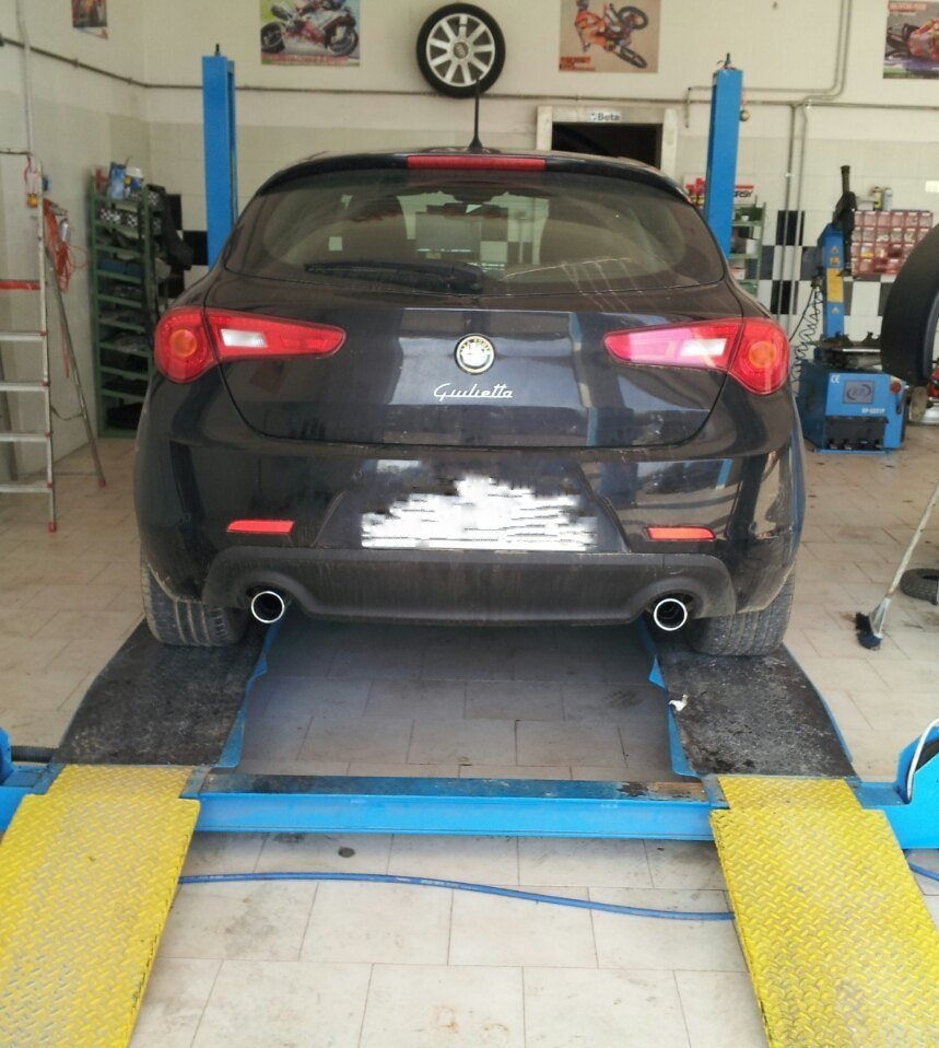

ciao ragazzi ,premetto che gia da 15-20 giorni che cel ho ma ora esco allo scoperto:p, mi e sempre piaciuto il doppio scarico , che, sulla giuly sta un amore .: sbav :., ma mai a pensar di modificare lo scarico, o al massimo, ad aquistare quello del 2.0 ... Poi un bel giorno ho visto il thread aperto da federico 87 , che ringrazio, ed è scattata la scintilla .: sgrat :.....
Con un po di giorni ho aquistato tutto l' occorente e con l' aiuto del mio carissimo amico marzio , proprietario di pit stop a gioa sannitica , abbiamo modificato lo scarico da mono a doppio (ovviamente) ......

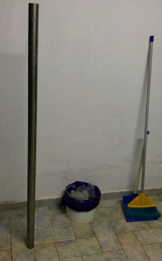

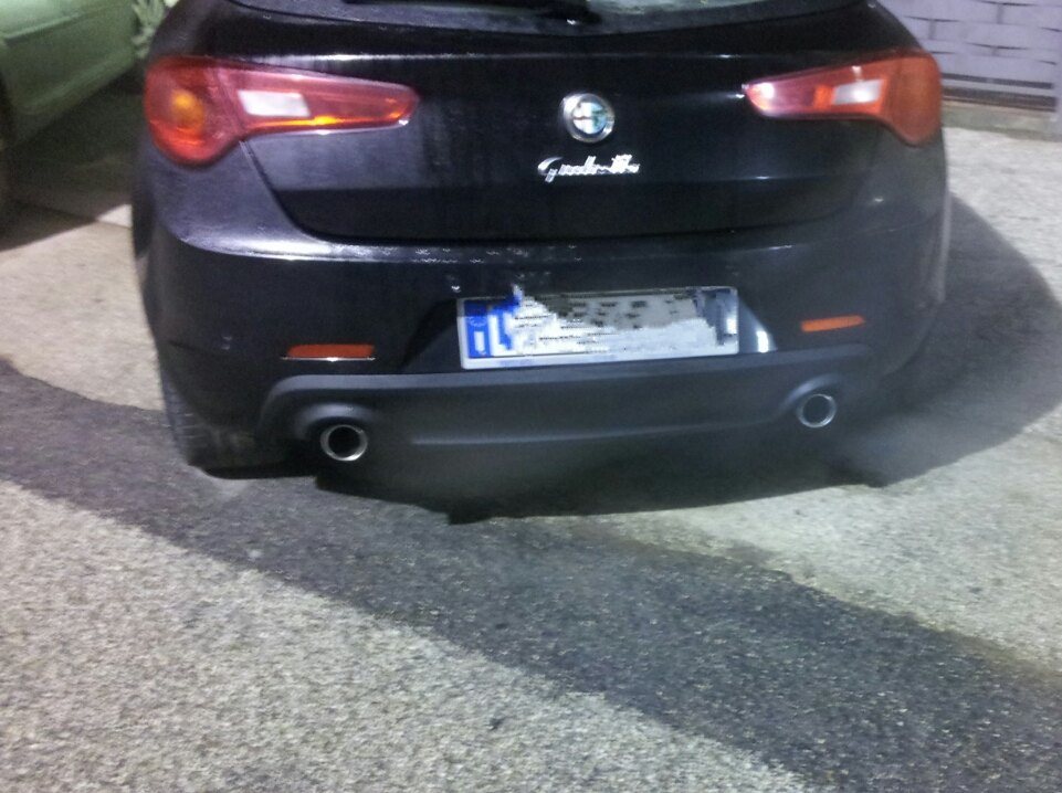

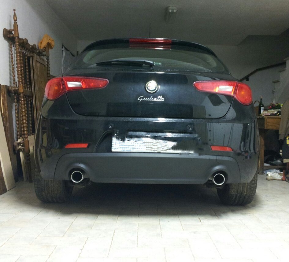

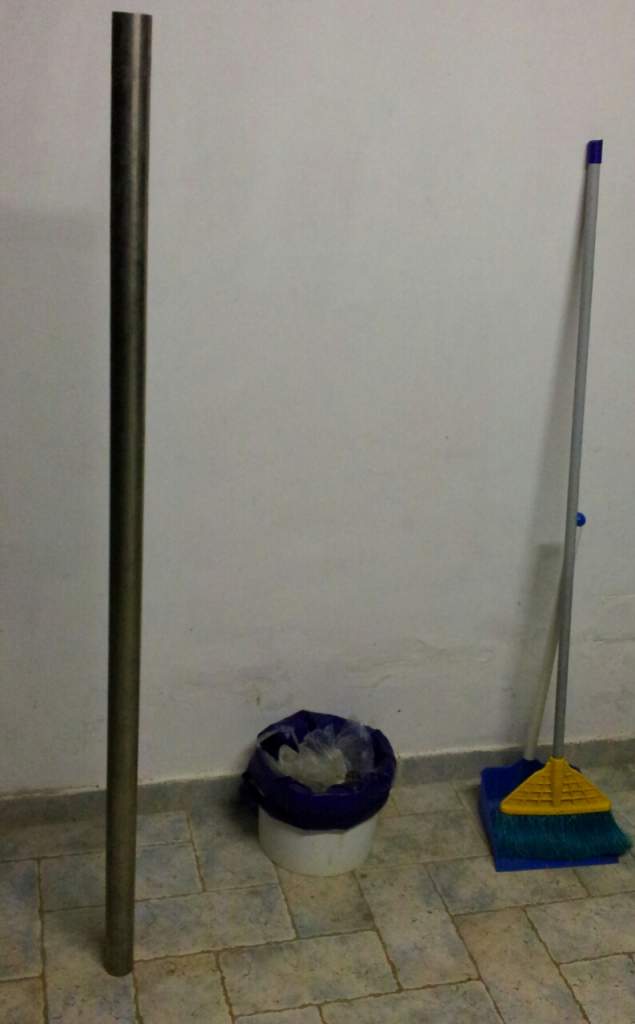

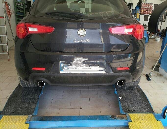

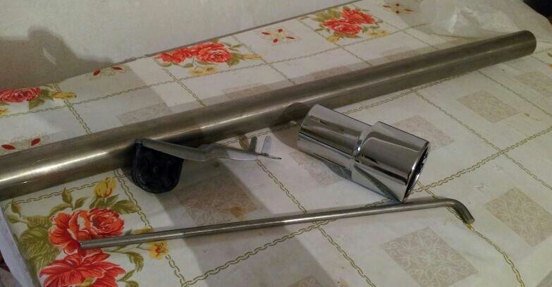

Parto con i pezzi : tubo acciaio inox aisi 304 lungo 1,5 (un po troppo) da 46mm e tondino sempre inox per la staffa 40€; dam doppio scarico orig. cod.156085881, staffa sotto pianale col gommino orig. cod.51820445, terminale da 80mm orig. 100€ ..... fumano entrambi e so rimasto molto soddisfatto:):) 2012-12-18 22.28.19.jpg2012-12-19 02.10.53.jpg2012-12-19 02.12.39.jpg2012-12-19 02.10.07.jpg2012-12-18 22.27.24.jpgF.jpgUh.jpg2012-12-18 22.14.51.jpg2012-12-15 01.56.20.jpg

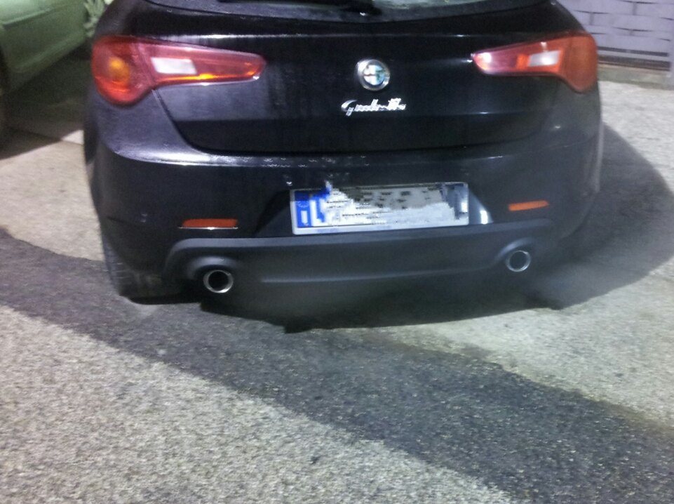

Fumano entrambi allo stesso modo?
Si entrambi , per essere pignoli leggermente quello aggiunto , ma perche io lo so !!!!!!!!! Se no , non tene accorgi !! Te lo consiglio anche a te :D......se lo fai fallo dritto come federico87 , noi avevamo amche la piegatubbi ..... L officina del mio amico e attacca ad un fabbro , quindi..........

Parto con i pezzi : tubo acciaio inox aisi 304 lungo 1,5 (un po troppo) da 46mm e tondino sempre inox per la staffa 40€; dam doppio scarico orig. cod.156085881, staffa sotto pianale col gommino orig. cod.51820445, terminale da 80mm orig. 100€ ..... fumano entrambi e so rimasto molto soddisfatto:):)Visualizza allegato 93901Visualizza allegato 93899Visualizza allegato 93898Visualizza allegato 93900Visualizza allegato 93902Visualizza allegato 93903Visualizza allegato 93904Visualizza allegato 93905Visualizza allegato 93906

c e scritto tutto sopra , il pezzo che sta di piu e il dam 65euro ..... se volevo far tutto completo con lo scarico sportico per la 1.6 mj piu il dam ci volevano dalle 400 alle 600 euro .....
..è da un po' che ci penso anch'io di fare un lavoro simile ( tra le altre cose sono anche fabbro..); ma non è che poi alla prima revisione o a un controllo della stradale un po' accurato possano farci delle noie?!?!, visto che non è omologato...
