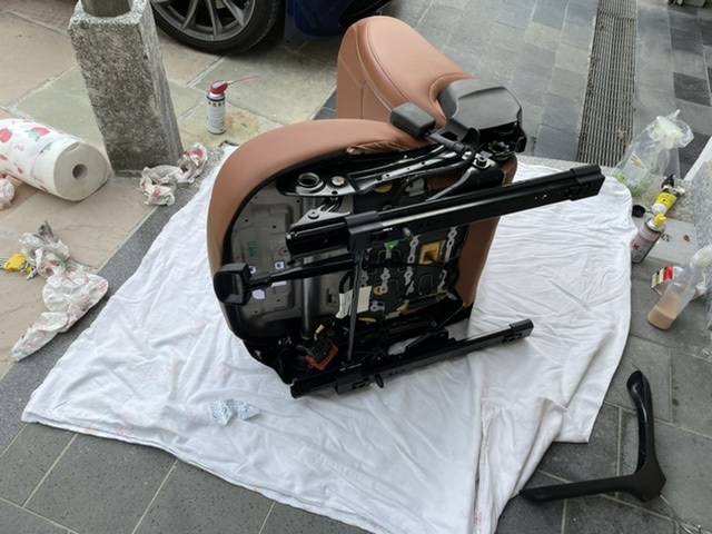

Ciao...qualche mese fa avevo rimosso il sedile, me lo sono portato a casa e lubrificato tutto il lubrificabile (viti, molle, giunzioni...)... Da allora mi godo il santo silenzio:)

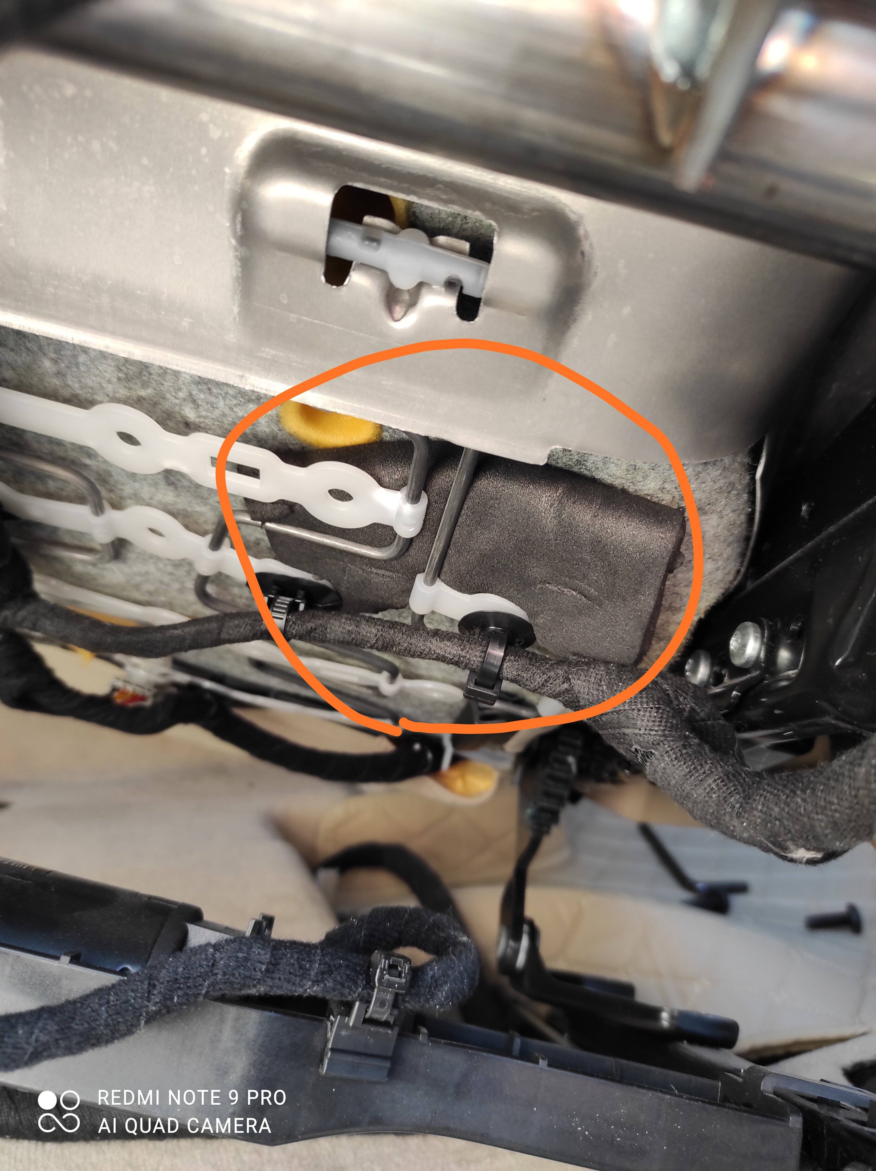

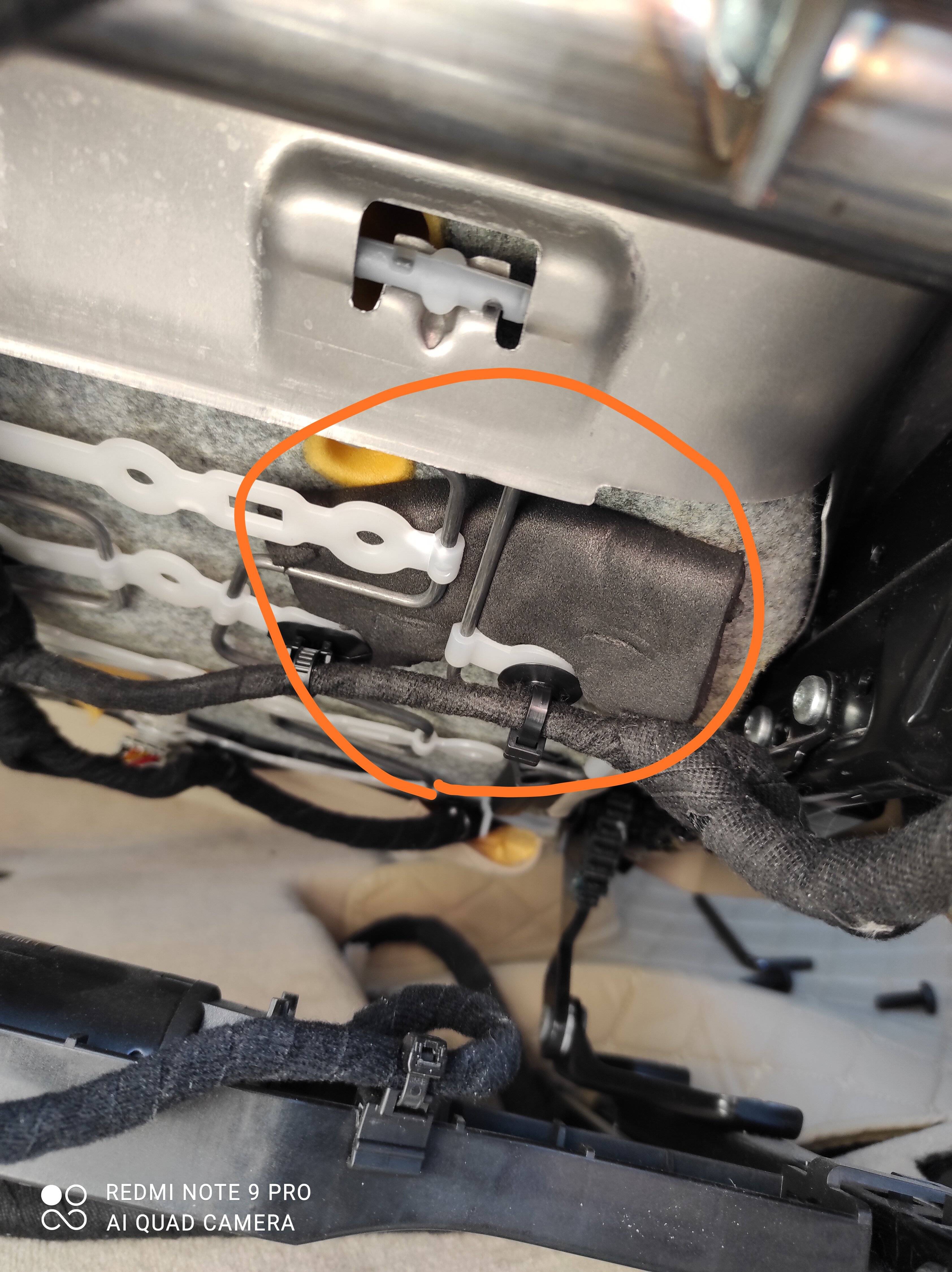

Ciao a tutti. Io ho smontato il sedile (basta una torx t50) ed ho provato a tastare dal sotto dove faceva rumore. Ho provato a mettere della gommapiuma da imballaggio e ora sembra che non lo faccia piu. Ho evidenziato col cerchio dove l'ho messoVisualizza allegato 218789

Comunque ho smontato tutto, ho lubrificato, messo del nastro telato qua e là, al momento la vecchia sdraio non c’è più 👍🏻👍🏻
