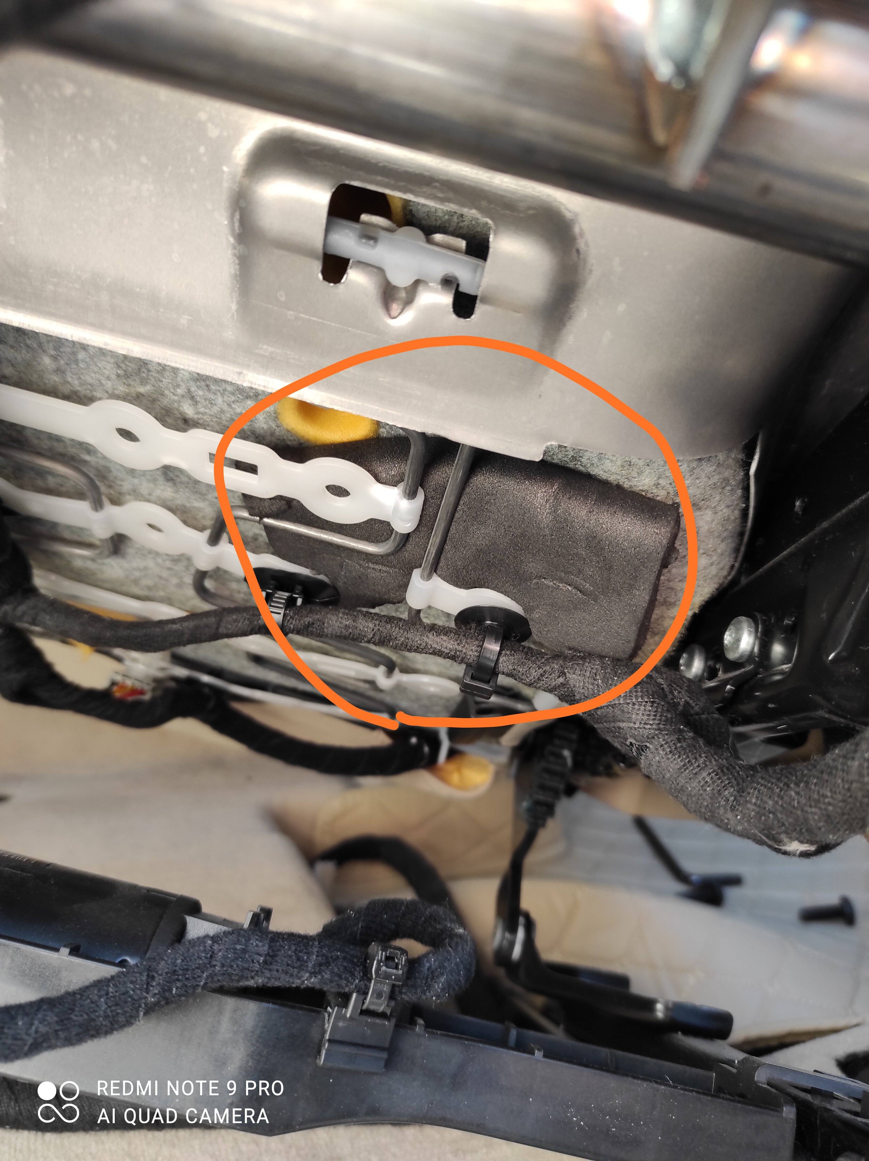

Ciao a tutti. Io ho smontato il sedile (basta una torx t50) ed ho provato a tastare dal sotto dove faceva rumore. Ho provato a mettere della gommapiuma da imballaggio e ora sembra che non lo faccia piu. Ho evidenziato col cerchio dove l'ho messo
Problema dello scricchiolo anche su sedile elettrico. Mi han detto che è da cambiar telaio della seduta 730€ più lavoro. Si col cavolo che gliene lascio. Proverò a smontar anche io. Comunque mi ha detto il carrozziere che ci sono come dei rivetti che son diventati laschi.
