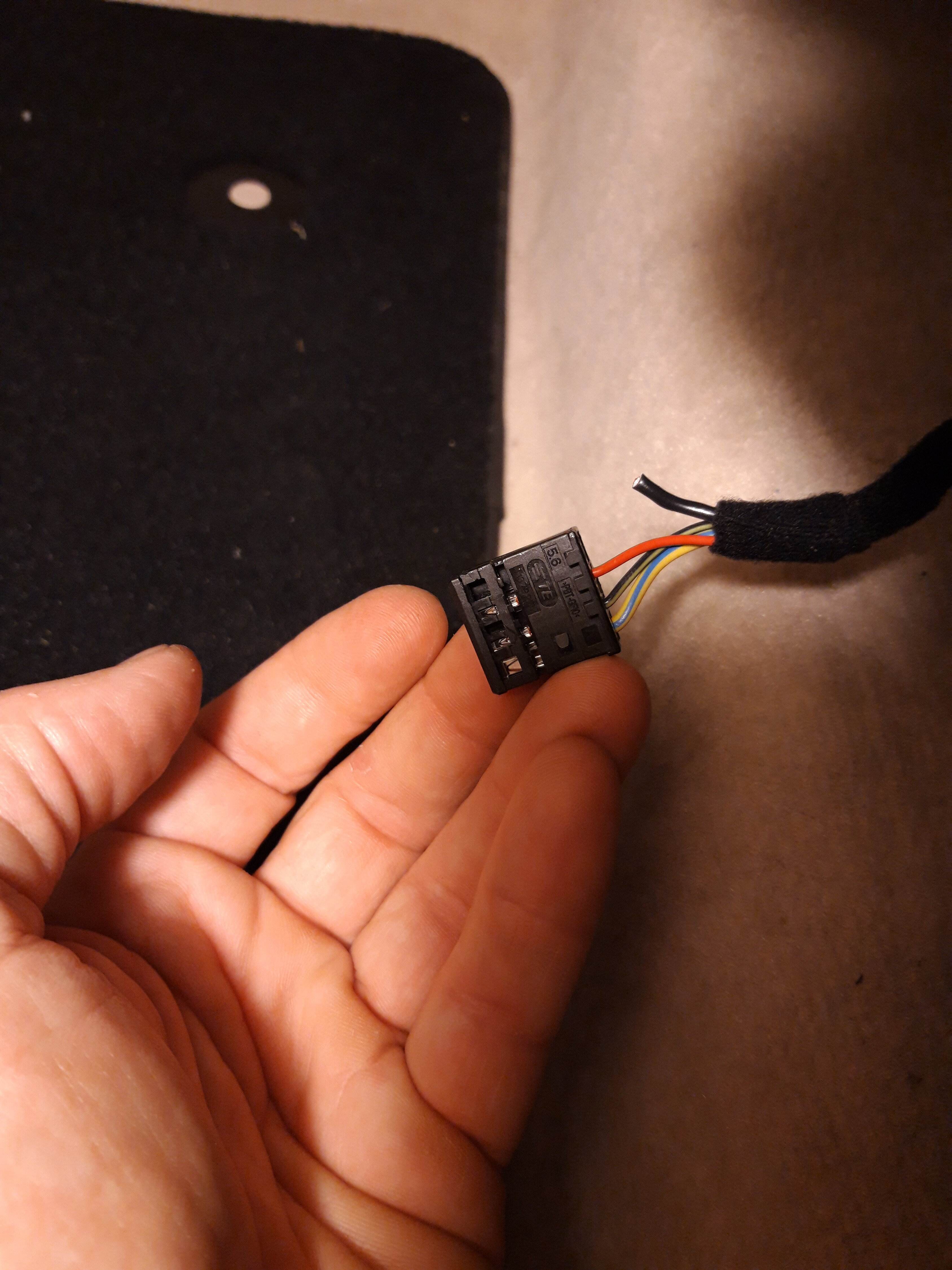

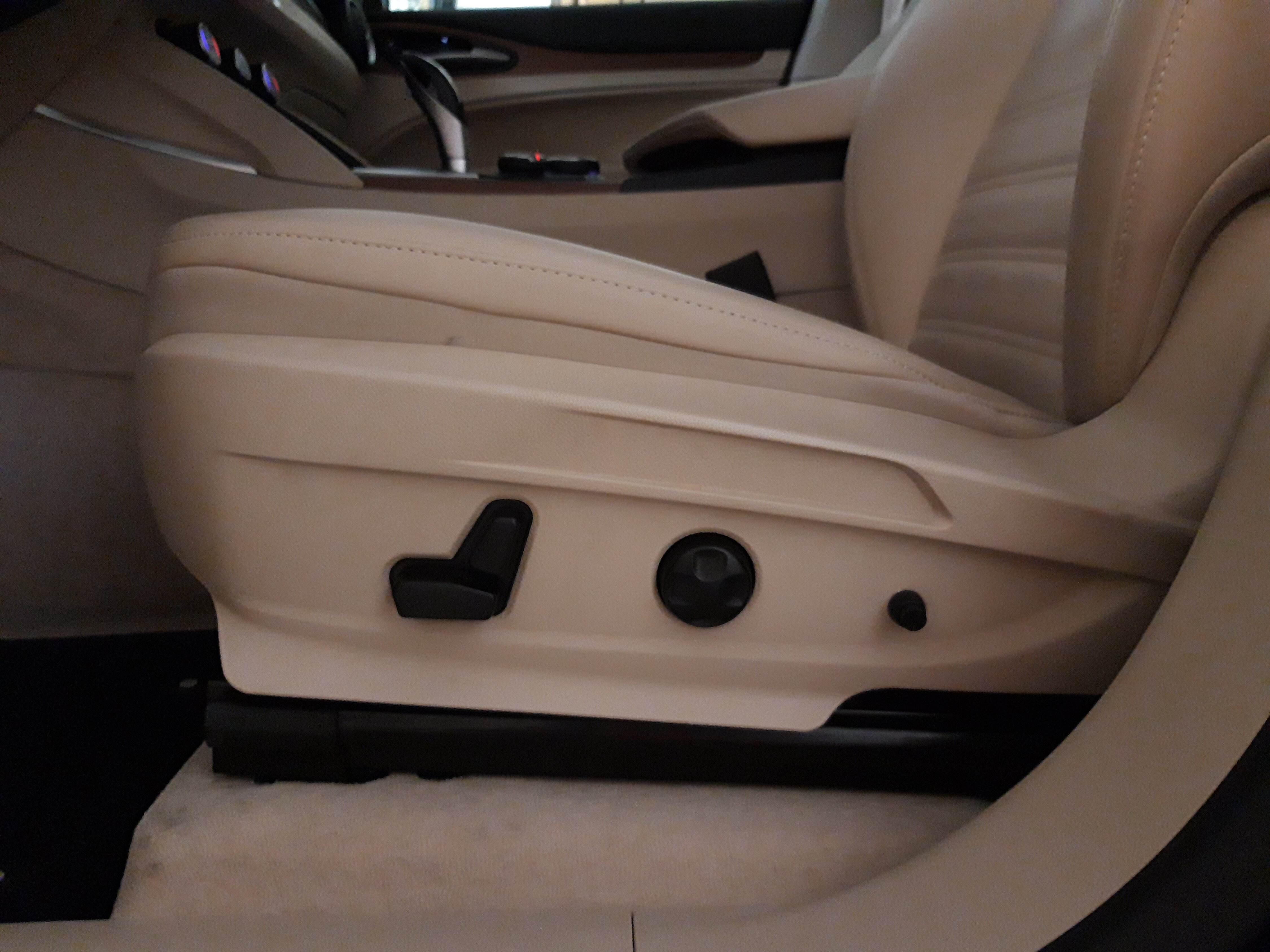

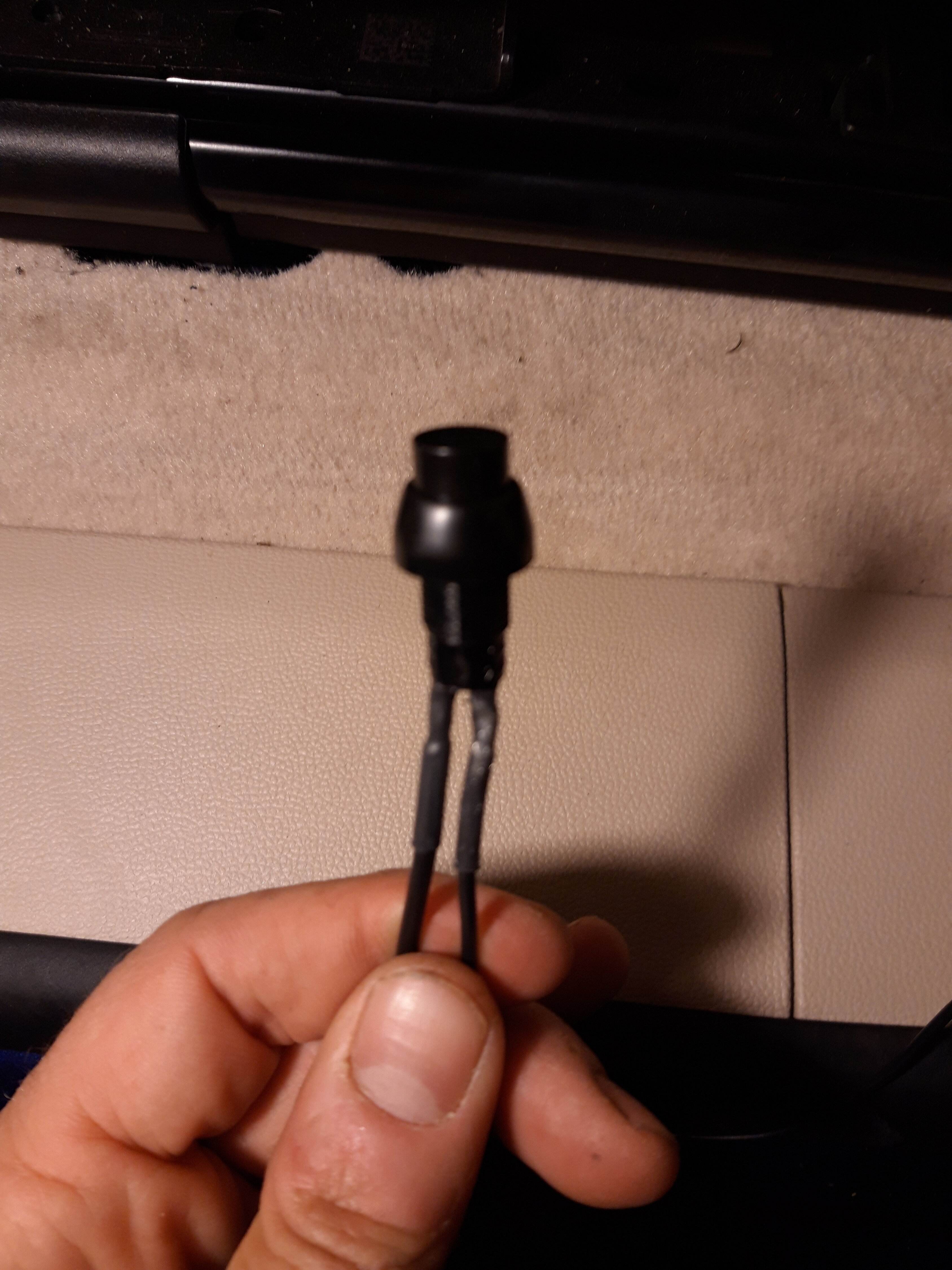

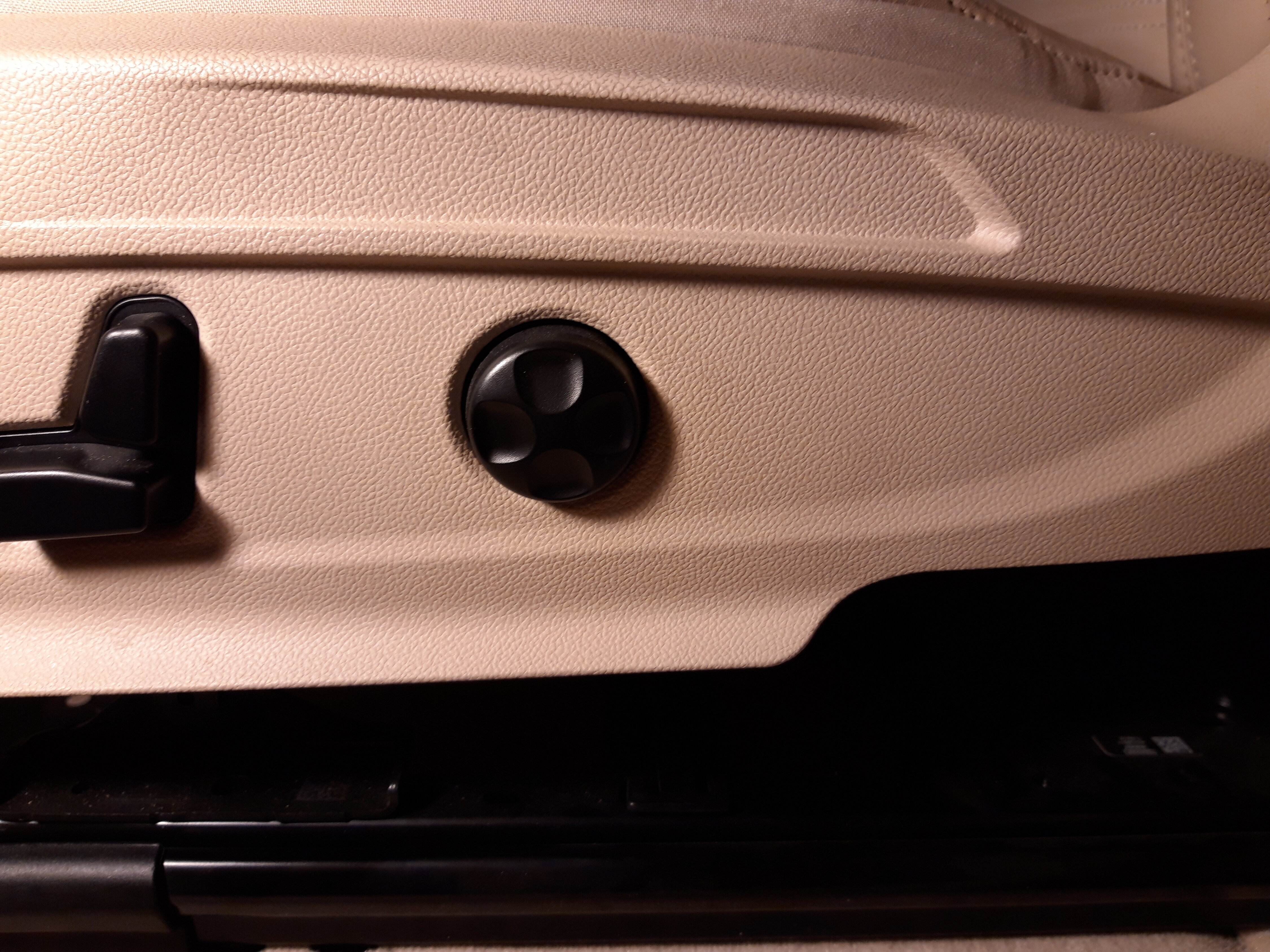

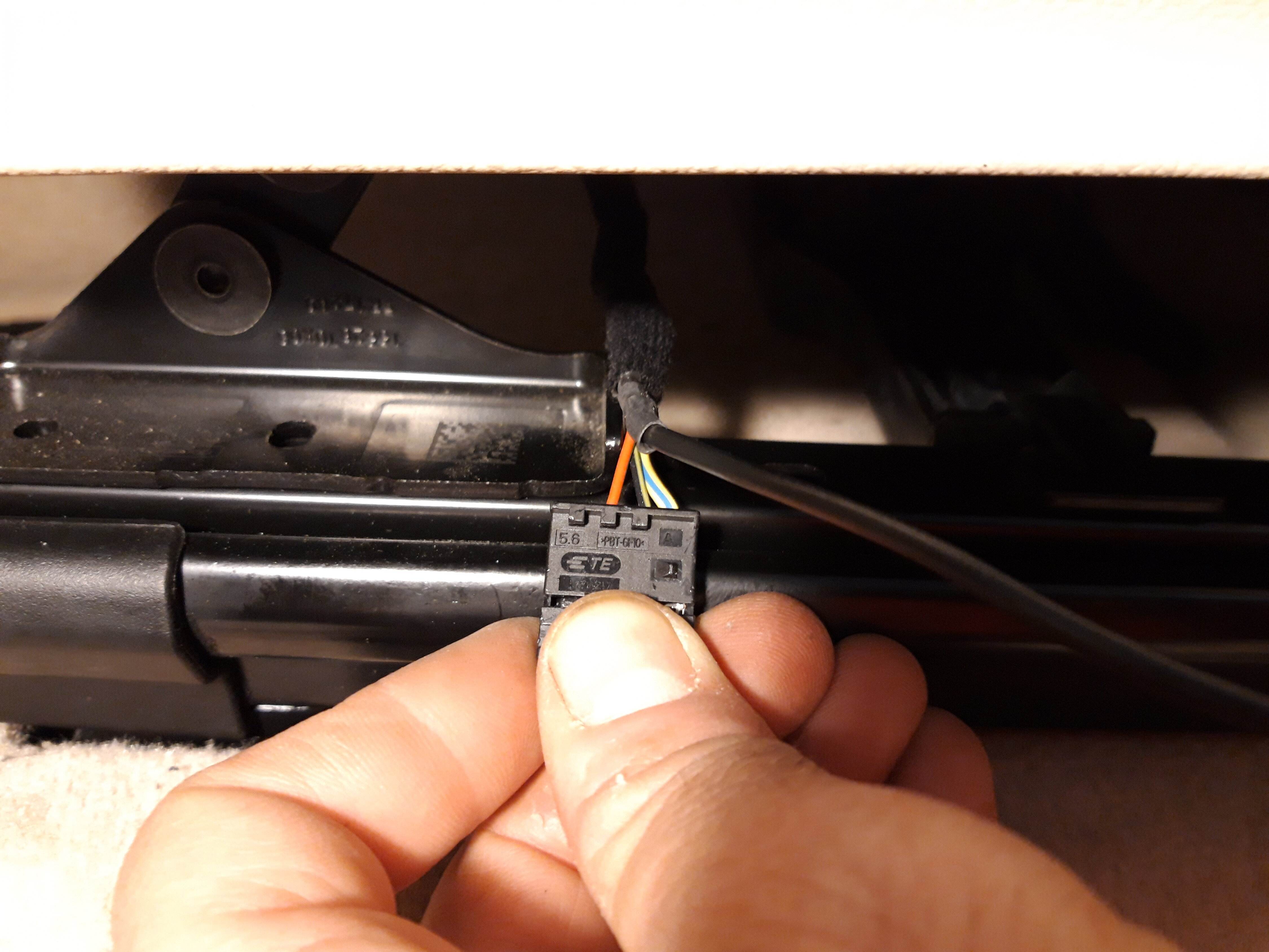

Trovata la soluzione!
Premesso che il software dell'auto non prevede la possibilità di disattivare l'arretramento del sedile e che in officina mi hanno confermato non esserci soluzione alternativa, ho dato fondo alle mie " capacità elettriche", peraltro basiche, ed ho operato nel seguente modo:
- dopo aver individuato il motorino preposto all'avanzamento e all'arretramento, ho intercettato il cavo di alimentazione (nero)
- dopo averlo tagliato ho inserito a monte un semplice interruttore, il quale è stato fissato sul lato del sedile.
In tal modo se c'è corrente (interruttore ON) il sedile arretra e avanza normalmente, una volta trovata la posizione corretta, disattivo l'interruttore (posizione OFF) e il sedile è bloccato. In questo modo quando apro o chiudo la portiera dell'auto il sedile mantiene la sua posizione evitandomi quel fastidioso balletto avanti e indietro.

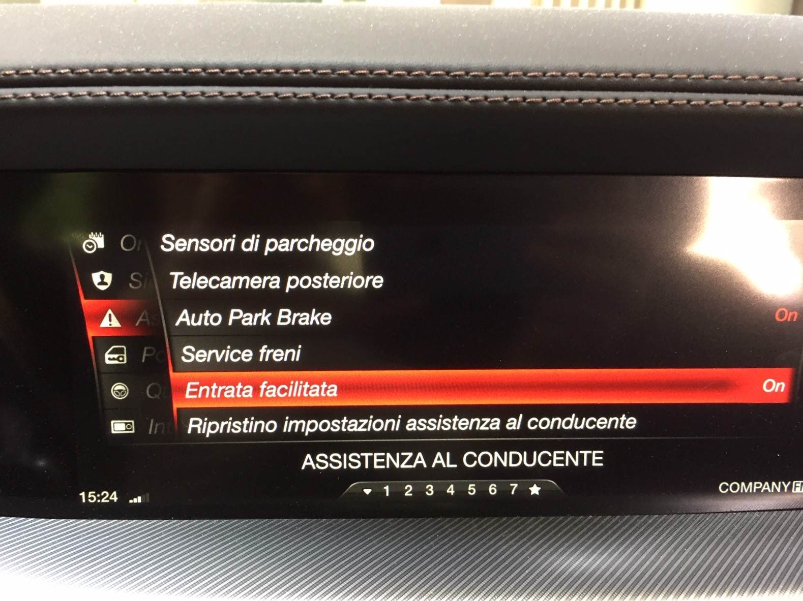

No il menu dell'auto non lo prevede, per le auto prodotte fino a una certa data, non so quante volte l'ho chiesto in assistenza un aggiornamento del software, ma non c'è stato niente da fare. Poco male anche se con ritardo ho trovato la quadratura del cerchio
