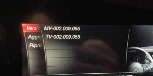

Buongiorno. C'è qualcuno che sa spiegarmi come si disattiva l'arretramento del sedile lato guida in fase di apertura della portiera ? Ho questa versione di aggiornamento.
