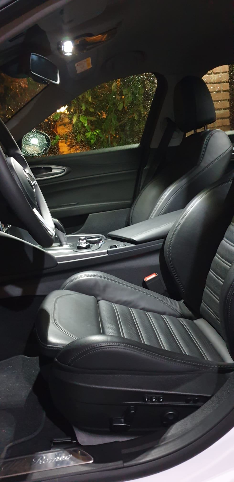

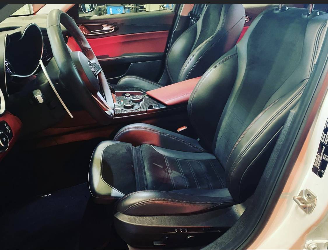

Sedili in pelle aftermarket
Se non lo allinei come fai a farlo funzionare?
La speranza è che il sedile, avendo comando ed attuatore nello stesso elemento, sia in grado di funzionare anche stand-alone. Hai la certezza che il comando e l'attuatore dialoghino in CAN e non direttamente?
Senza allineamento da display non avrai le opzioni di entrata facilitata (quella funzione per cui il sedile arretra del tutto quando entri/esci) e le memorizzazioni delle posizioni, credo
Originali, modificato cablaggio in che senso?
