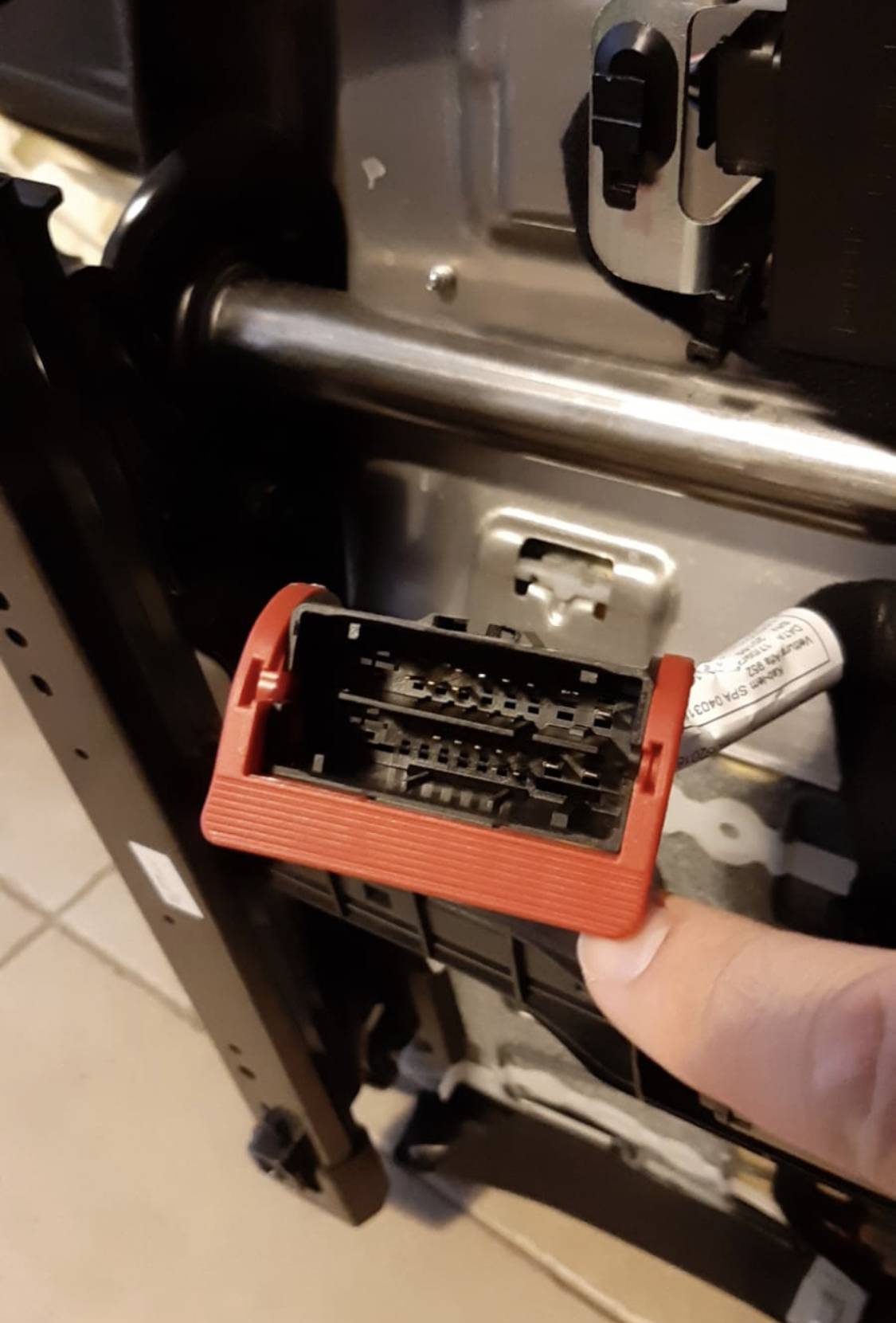

Per cambiarli basta togliere i connettori sotto al sedile (dopo aver staccato la batteria), svitare i sedili dal fondo e toglierli. I sedili dietro dovrebbero essere ad incastro (oltre ai connettori airbag/cintura)

Un connettore e 4 torx da 50 e il sedile viene via......unico problema passare da manuali a elettrici sono con gli specchietti Che non sono compatibili perché non hanno le memorie quindi ti impazziranno

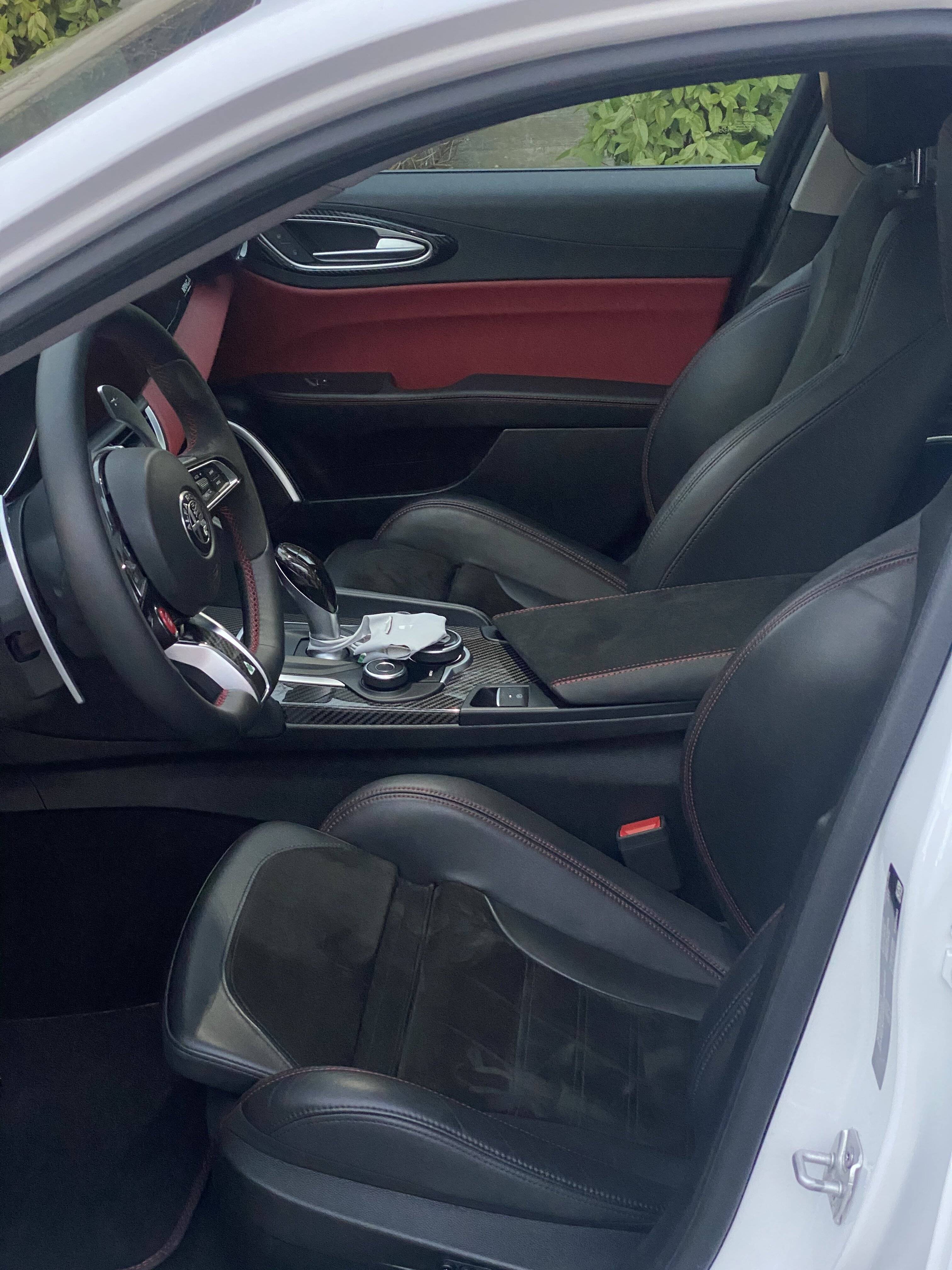

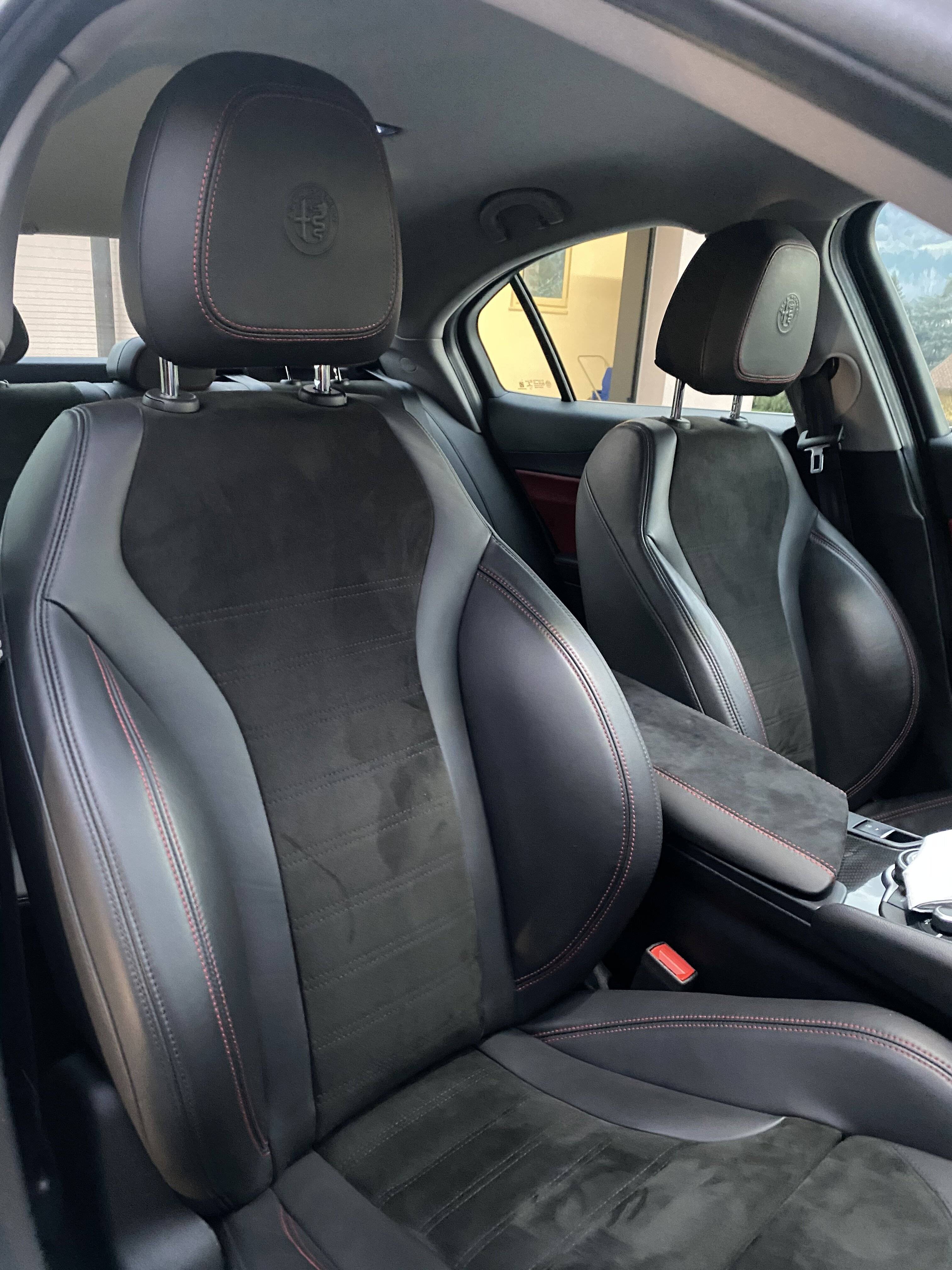

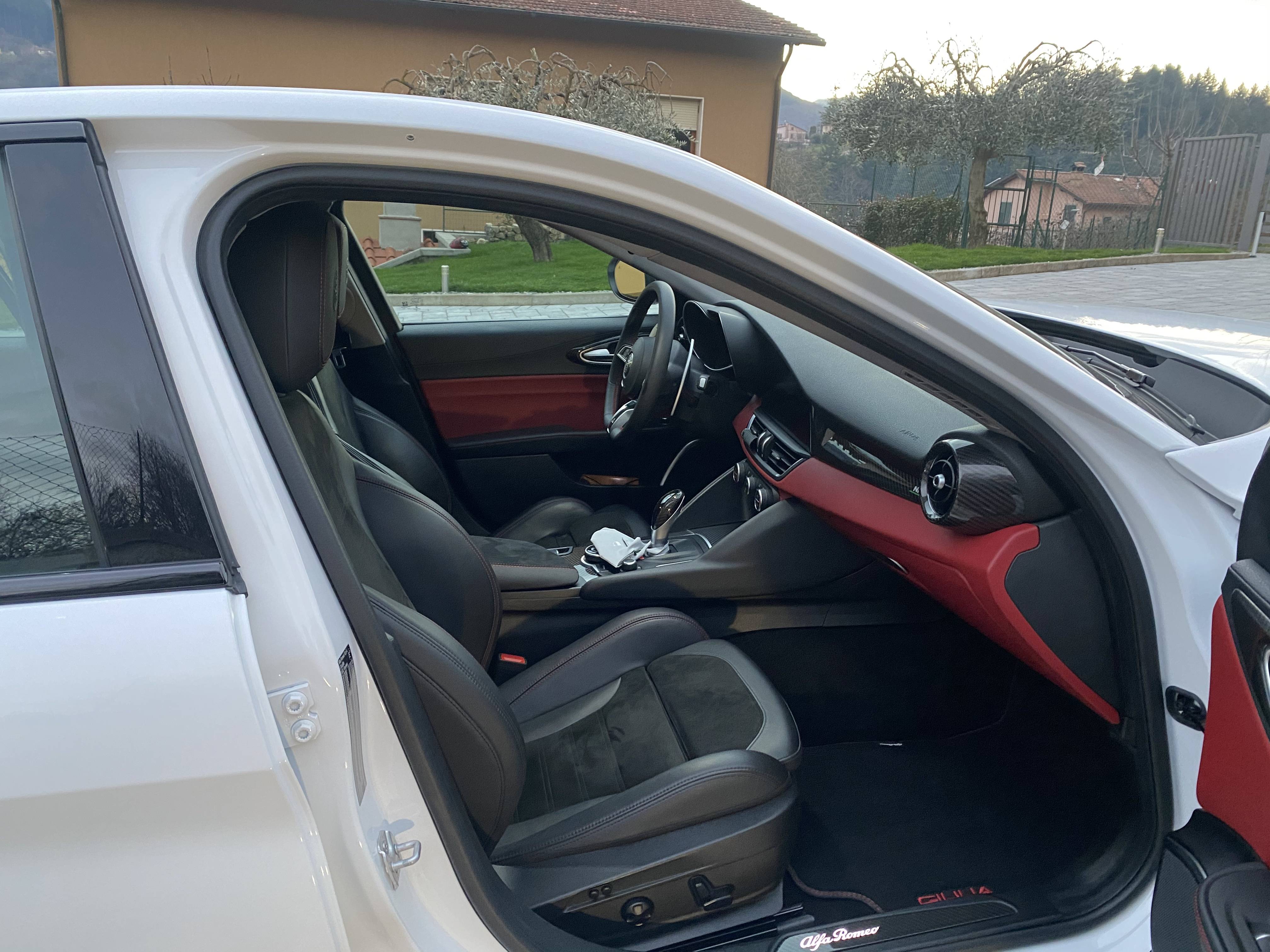

scusa l'ignoranza, ma quei sedili sono in pelle-alcantara? Sono originali...?
