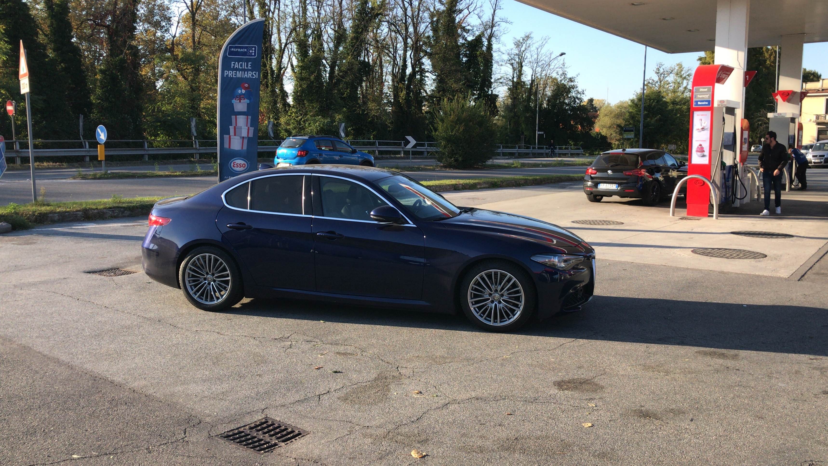

Ciao a tutti, volevo porvi un quesito. Sono possessore di una Giulia del giugno 2016 e purtroppo sul mio modello i sedili posteriori sono fissi e non posso sdoppiarli e ribaltarli. Secondo voi c’è qualche possibilità di poterli adeguare ai modelli successivi che prevedono, appunto, di poter ribaltare i sedili ampliando così il baule?
Attendo la risposta di qualche esperto e ringrazio in anticipo.
Ecco la mia auto:
