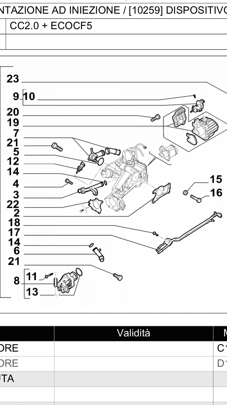

Sto aspettando il ricambio dovrebbe arrivare oggi, mi sono fatto mandare lo spaccato da fiat, tra l egr e la suddetta guarnizione rossa c è un oring credo metallico che non trovato nella mia macchina quando ho smontato, sicuramente quell oring insieme al egr va a comprimere alla perfezione tutto il blocco evitando che perda liquido, vi torna?? Io ho ordinato anche l oring

Non puo perdere liquido, se perde c é qualcosa che non va, li ci co deve essere solo fuliggine di gas di scarico, se trovi come me l egr bagnata, qualcosa non va, ora provo a mettere la guarnizione metallica rossa nuova,

Sono andato a prendere la guarnizione nuova, in fiat, la macchina va perfetta e avevo ragione con la guarnizione nuova non perde un goccio di liquido, ho provato perche ho provato l impianto, ho anche messo nel raccordo d acciaio a fianco la flangia forata per limitare l entrata dei gas di scarico senza fare accendere la spia, un bel lavoro e la macchina va benone, quindi gli devi dire al tuo meccanico che non è normale che perda liquido, mi meraviglio di lui....

Aspetta allora ragioniamo a modo.....la guarnizione rossa ha 6 buchi, 4 la ancorano allo scambiatore e gli bloccano l egr, naturalmente quando l egr è montata il sistema è tutto pii ermetico perche il corpo egr schiaccia ancora di piu il blocco, io ho fatto la prova ho messo le 4 viti senza mettere l egr ( solo guarnizione) ho messo l impianto in pressione e dalla guarnizione nn scende una lacrima di liquido, i meccanico ti possono dire quello che vogliono credimi, io quando la macchina seghettava hobtrovato l egr zuppa d acqua, e fino a quel momento nessuno l aveva mai smontata, e l auto ha 80000 km...... un difetto della guarnizione secondo me.......
