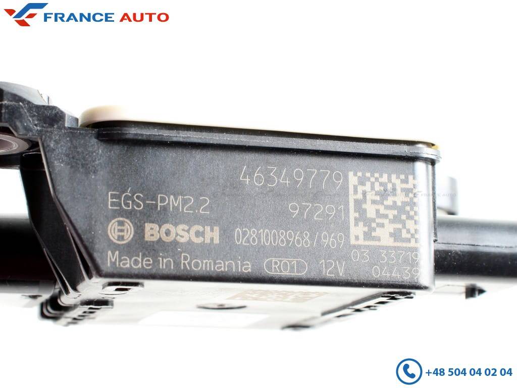

Buongiorno a tutti, anche io stesso problema,
qualcuno sa indicarmi il codice corretto del nuovo sensore? grazie mille
hai cercato nel 3d se è stato scritto? se ho conservato la foto giusta dovrebbe essere questo
    61.1 KB · Visualizzazioni: 115
