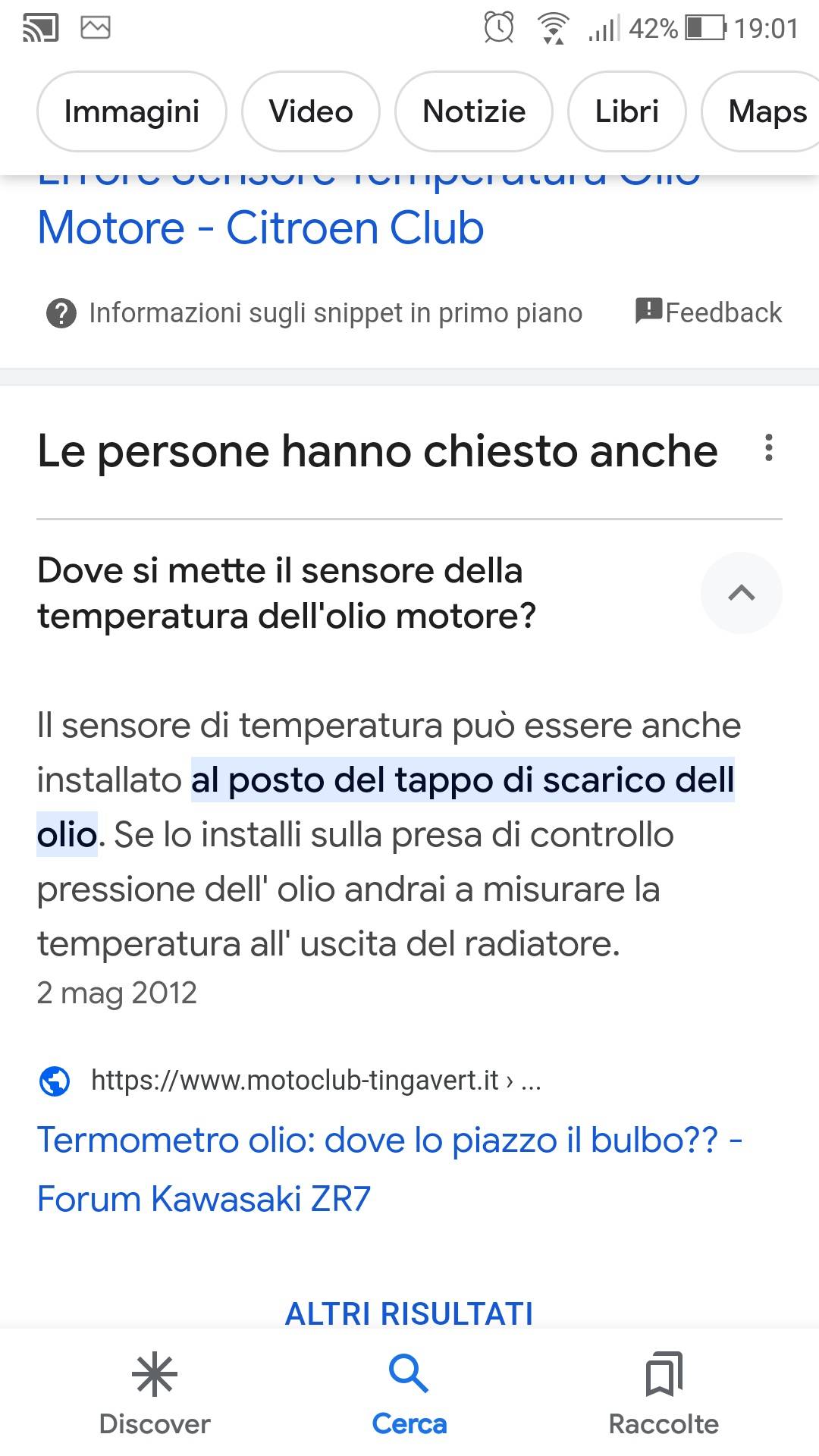

Se rileggi i miei post, forse si capisce, con il ragionamento, che in coppa è il punto dove l olio è più caldo. Mi ritorna in mente la coppa abarth della 500, con abbondanti alette per raffreddare l olio.
Stiamo parlando di un auto che non ha nessun "radiatore" dell olio.
Poi a me più persone mi hanno detto che l'olio prima di rientrare in coppa passa prima per lo scambiatore poi se invece arriva prima in coppa è poi passa per lp scambiatore chiedo venia
Poi se ragioni in commercio ci sono dei distanziali da mettere tra la base e il filtro dell olio per installare il sensore pressione e temperatura olio( che sulla giulietta è difficile installarlo è un altro discorso) perché è il punto più attendibile dove misurare la temperatura olio
Se fosse più attendibile in coppa tutti lo installerebero li
